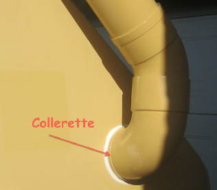

Comment est réalisée la partie traversant la carrosserie?
Une question : le PVC ne résiste pas très bien aux chocs, il m'arrive souvent que des branches fouettent le côté de mon cam, as tu "évalué ce petit risque ?

Passage carrosserie scie cloche Ø 80, j'ai ensuite coupé 2 rondelles de 10 mm que j'ai collées de chaque côté de la tôle.

Pour ce qui est des branches, je ne me fait pas trop de soucis car en général dans les bois on ne roule pas comme des bœufs :D .

Suggestion pour renforcer la patte de fixation : découper un bout de tube de 10 cm, le couper par la moitié (en long) coller ce demi tube par dessus le tube du schnorkel (c'est souple ça va accepter une petite augmentation de diamètre) les rivets pop (ou les vis ou les boulons) passeront à travers une double épaisseur et le collage répartira les efforts sur une plus grande surface.
