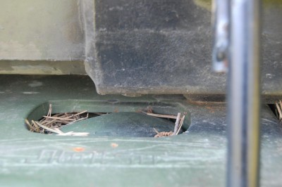

plateau trm 2000
plateau trm 2000
Bonjour ,
Sur le plateau du TRM , à l'avant il y a 2 boules métalliques entourées d'une plaque métallique(voir photo ).Est ce quelqu'un sait à quoi ça sert ?

Certains plateaux ont été modifiés par les ETAMAT avec l'incorporation des Twist lock au 4 coins.
Mais s'il s'agit de 2 trous à l'avant, il ne doit pas être des twist lock car il y en a 4 aux 4 coins du plateau.

MaNu42 a écrit :Certains plateaux ont été modifiés par les ETAMAT avec l'incorporation des Twist lock au 4 coins.
Exacte, j'en ai eu un comme ca. C'est des twist lock, et les 2000 qui ont été modifiés ainsi en ont 4 (un à chaque coin du plateau).
