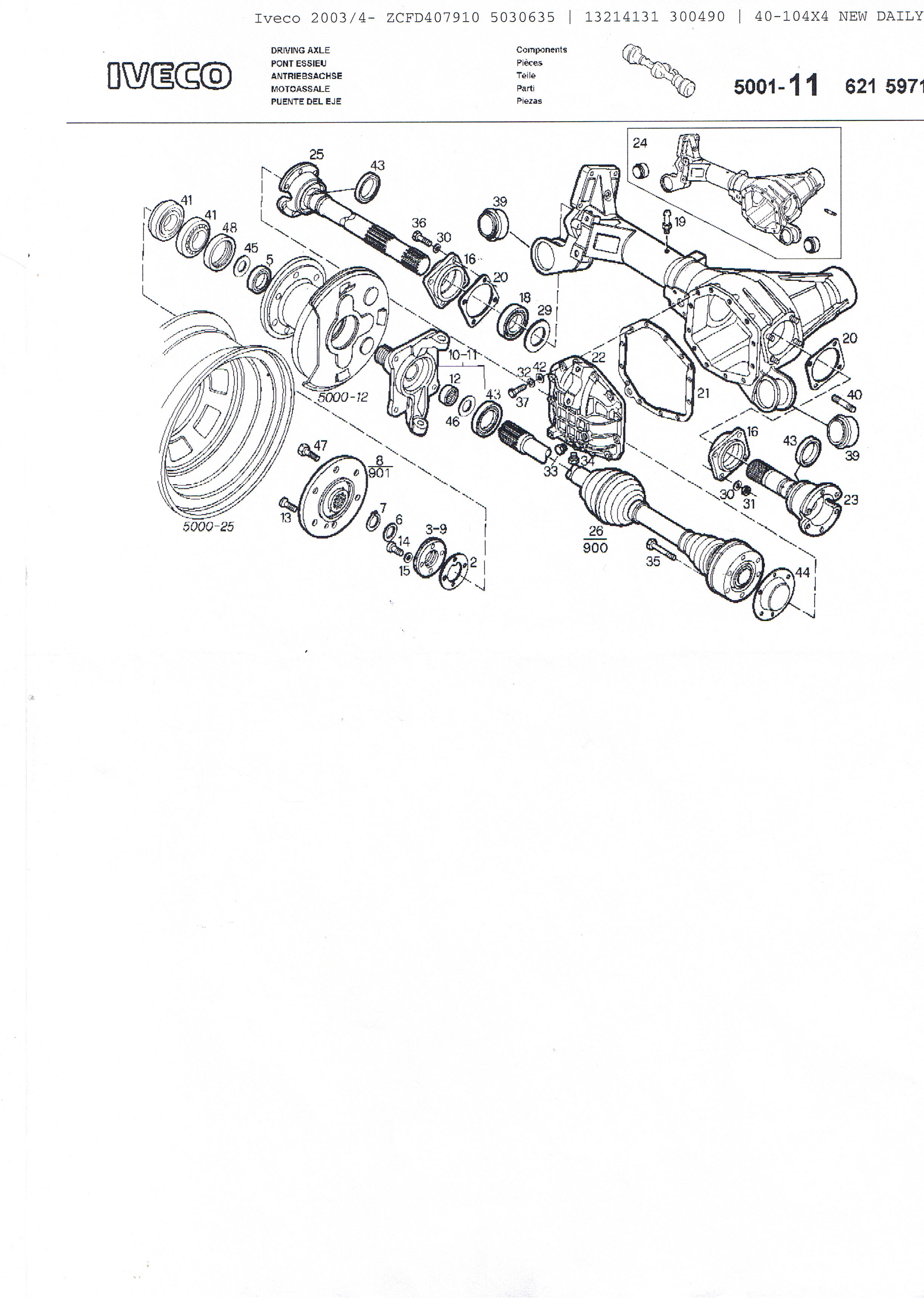

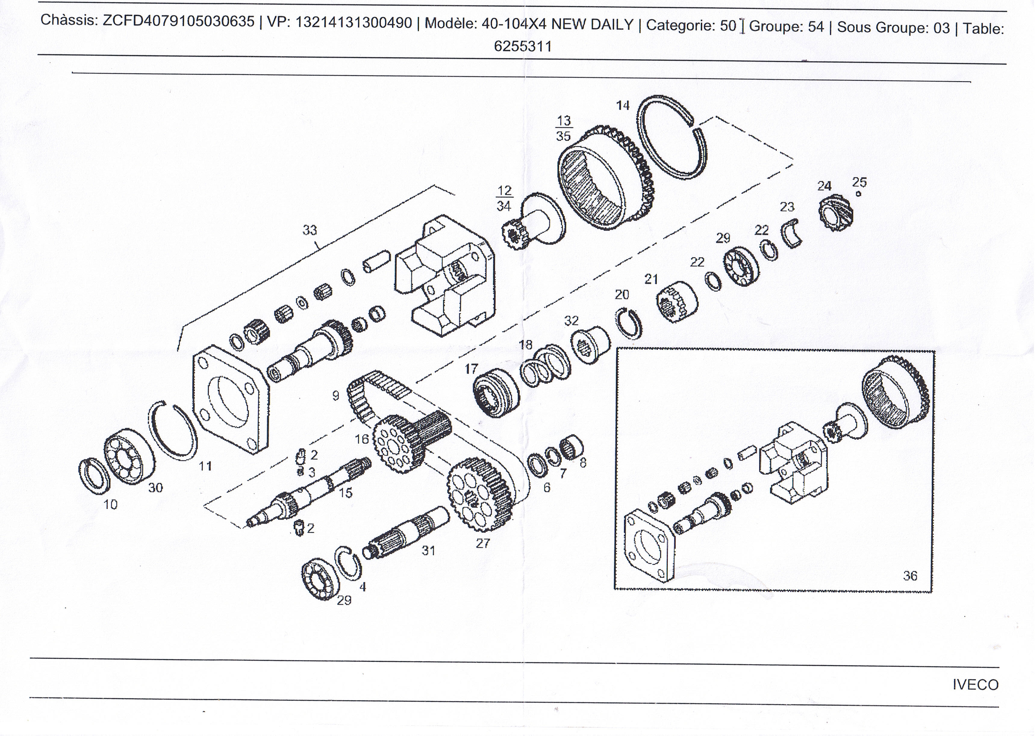

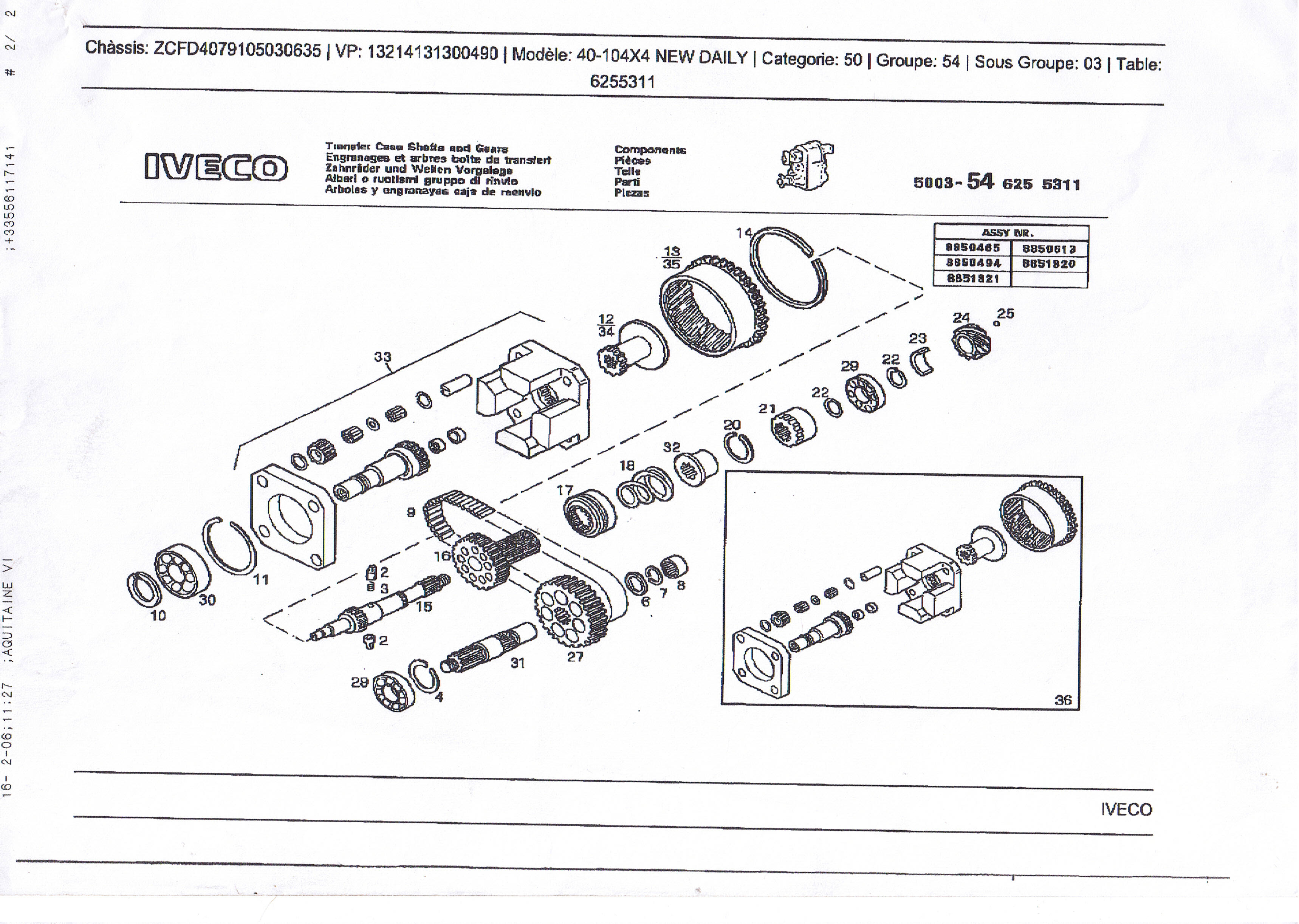

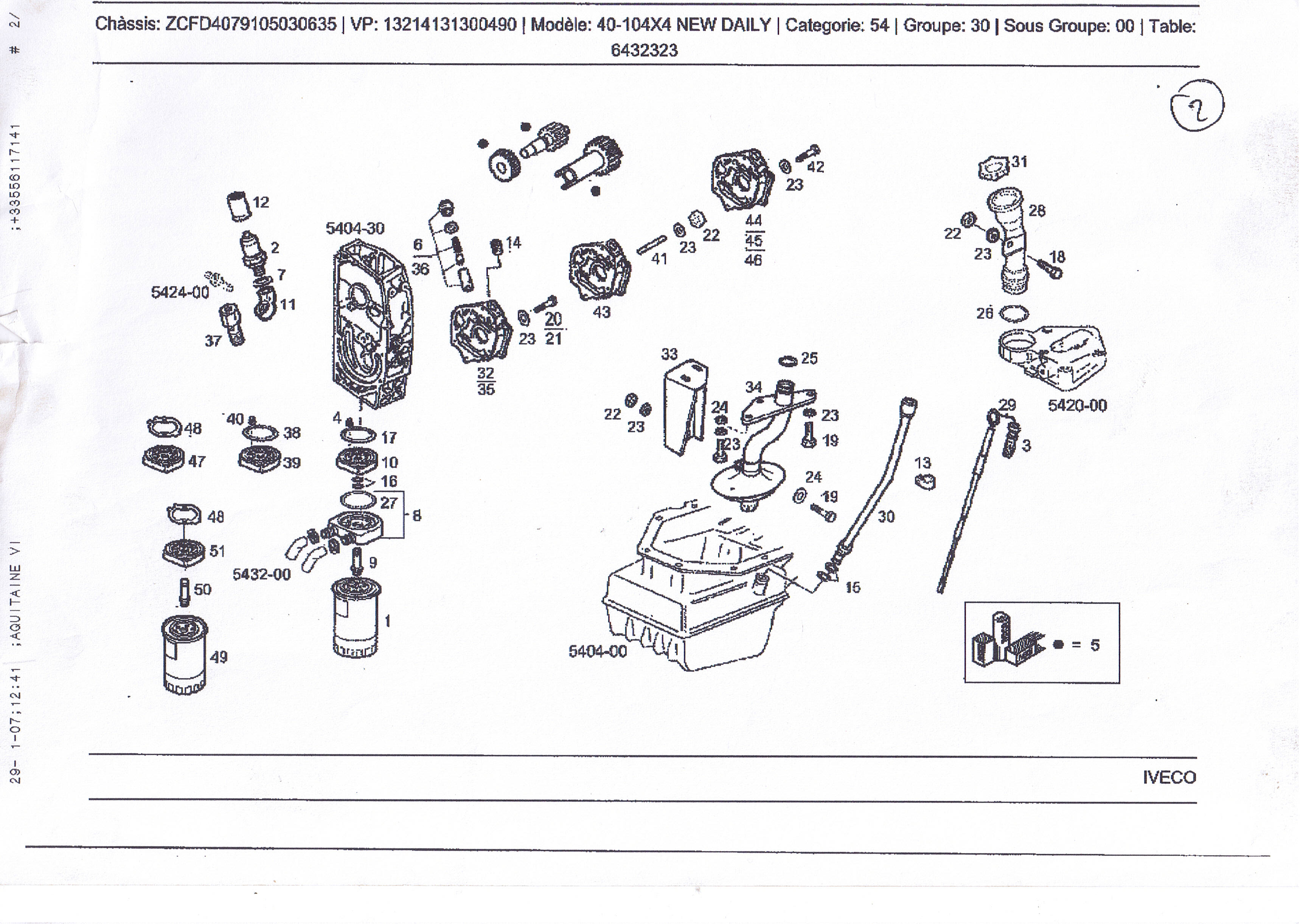

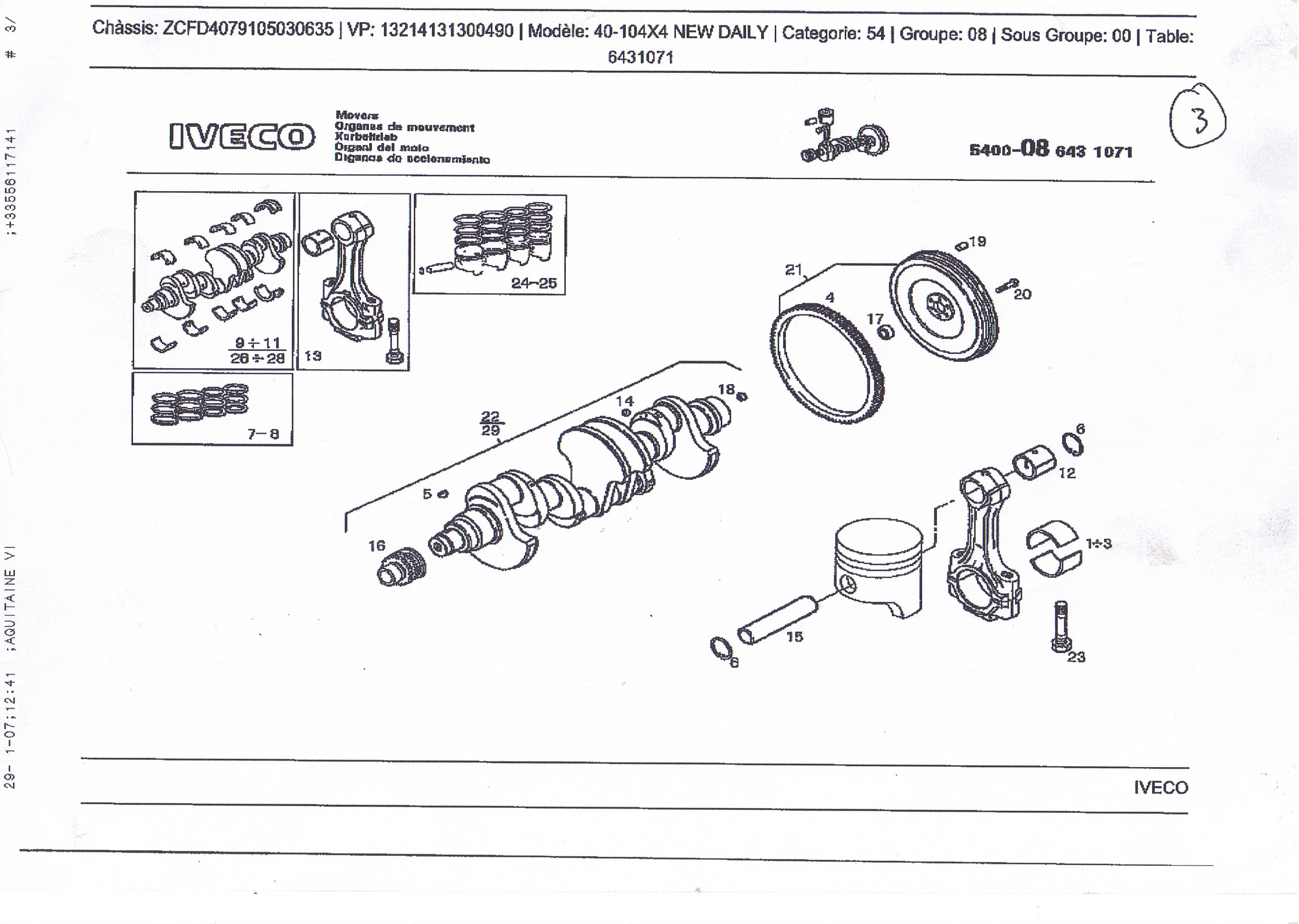

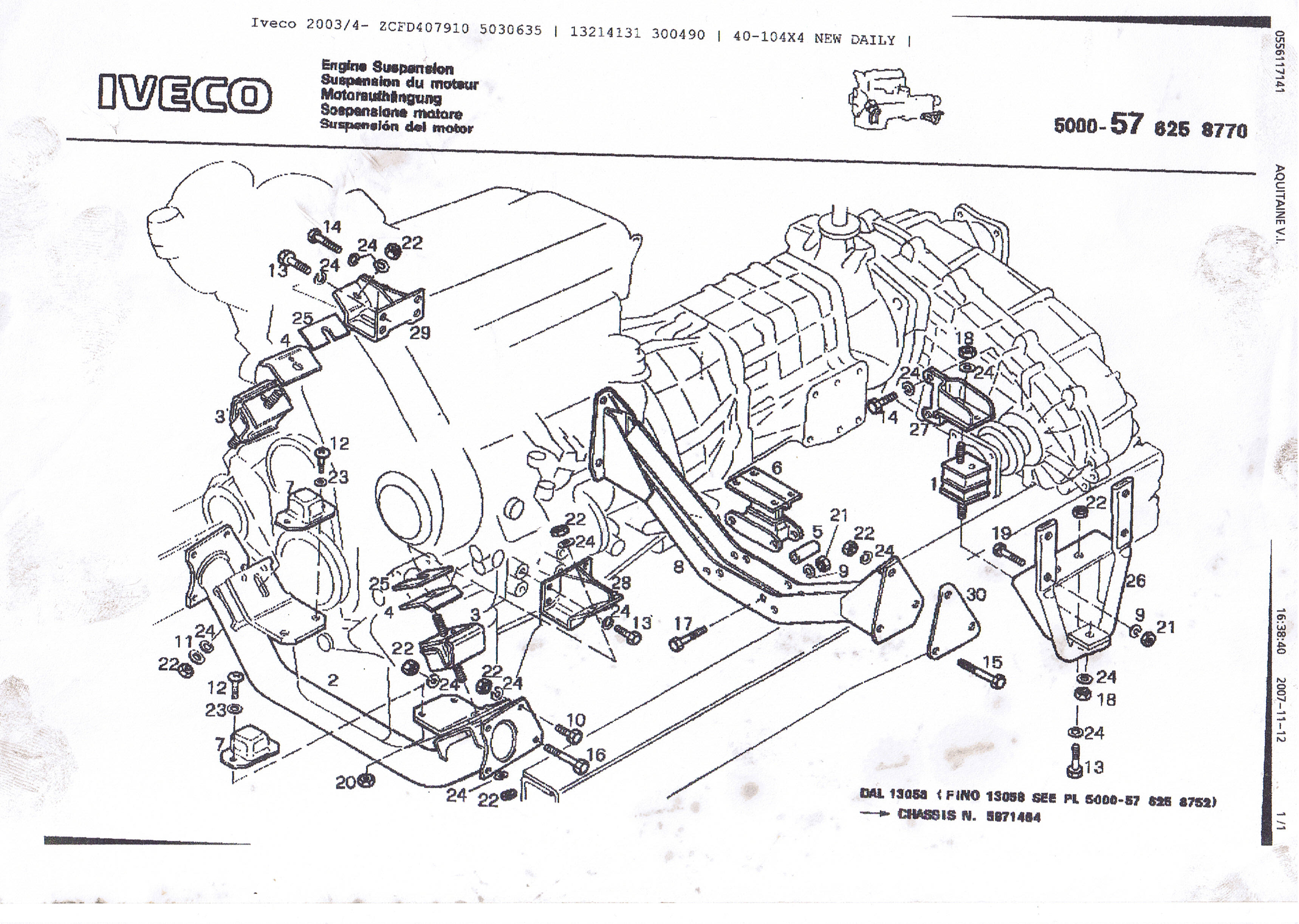

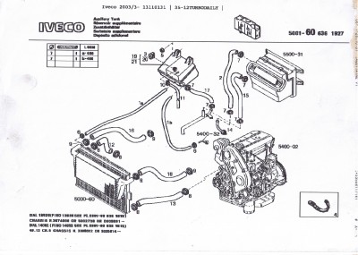

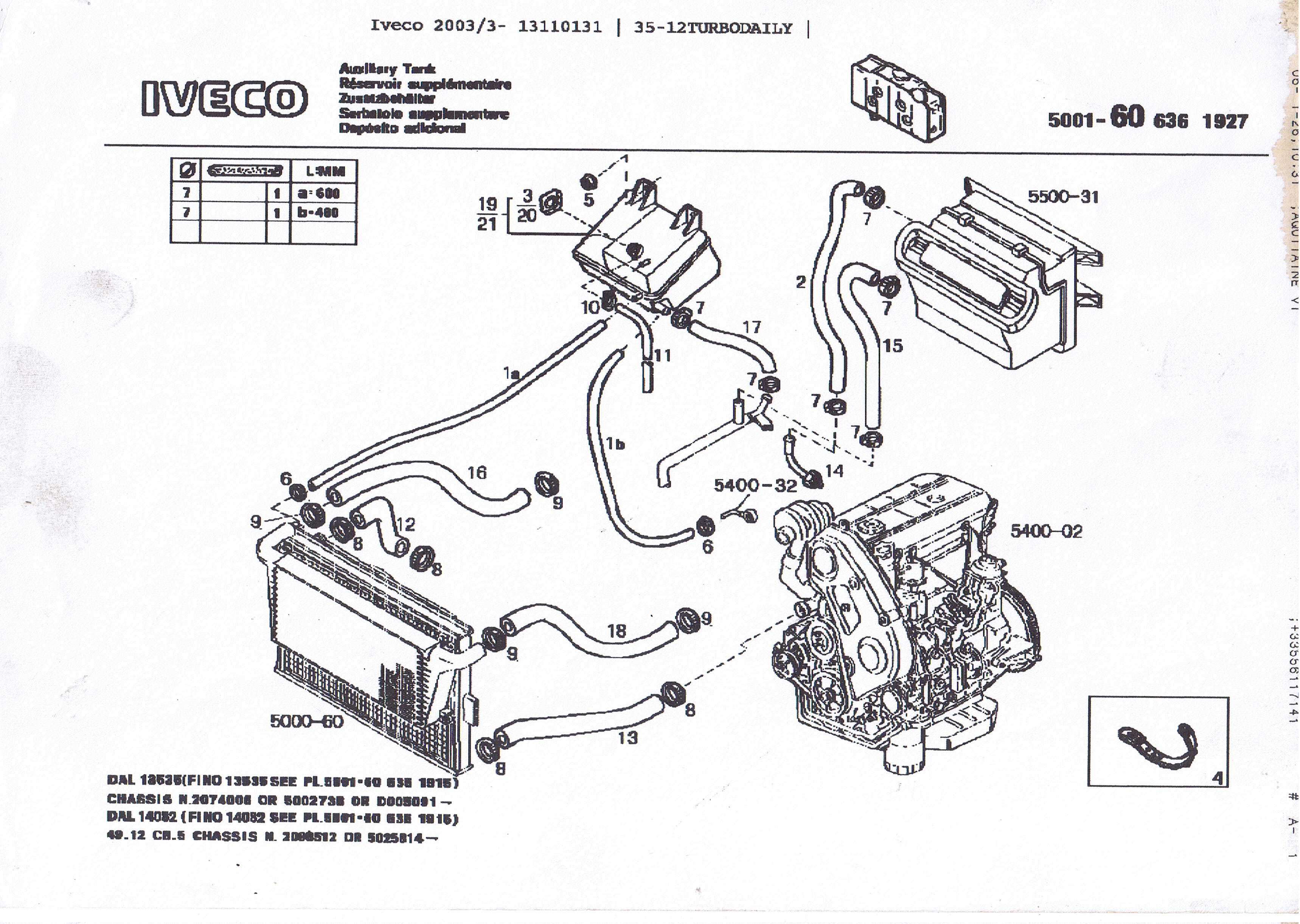

Re: Eclaté de nos Ivecos !

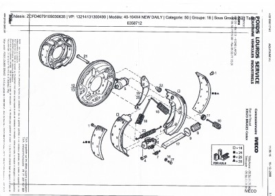

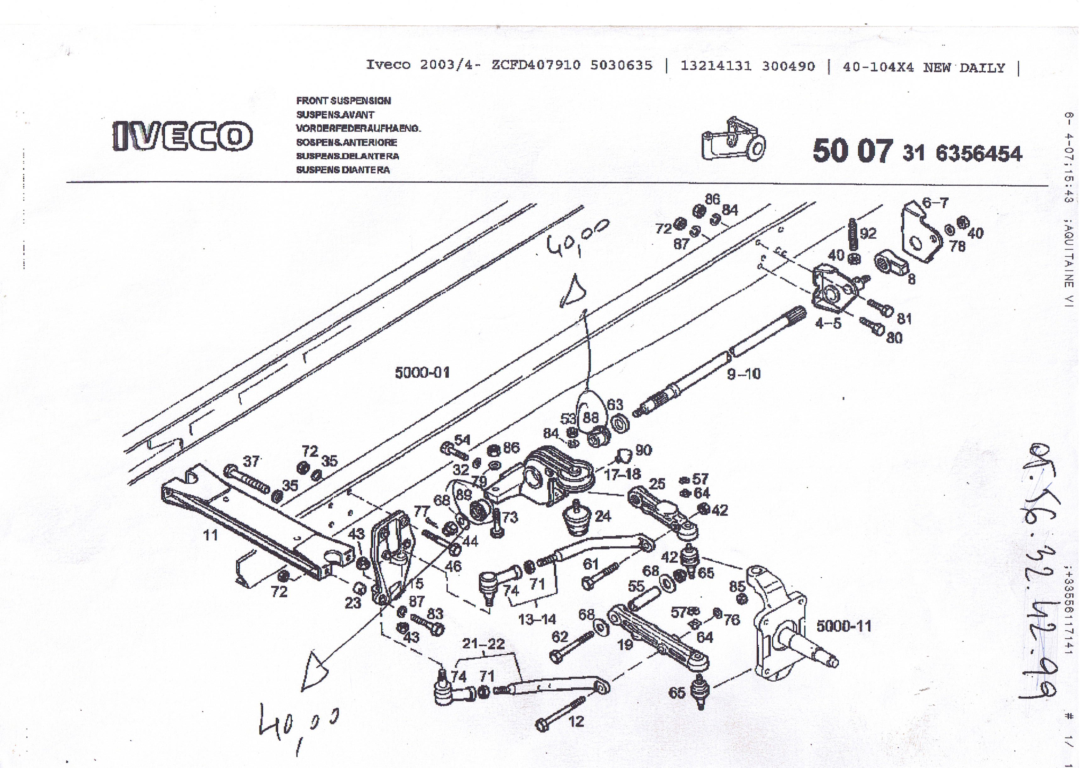

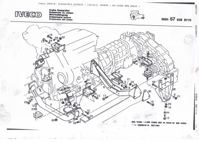

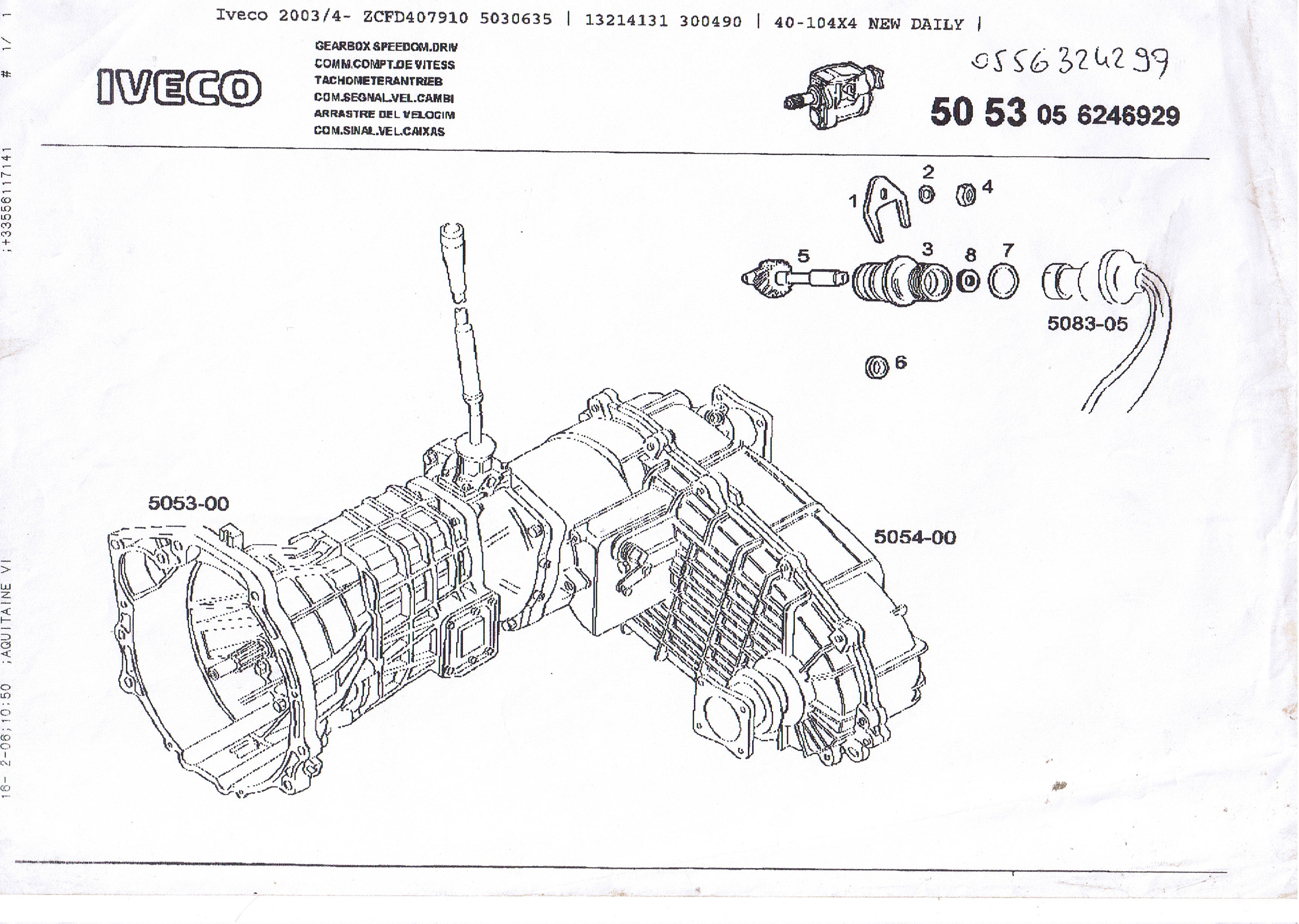

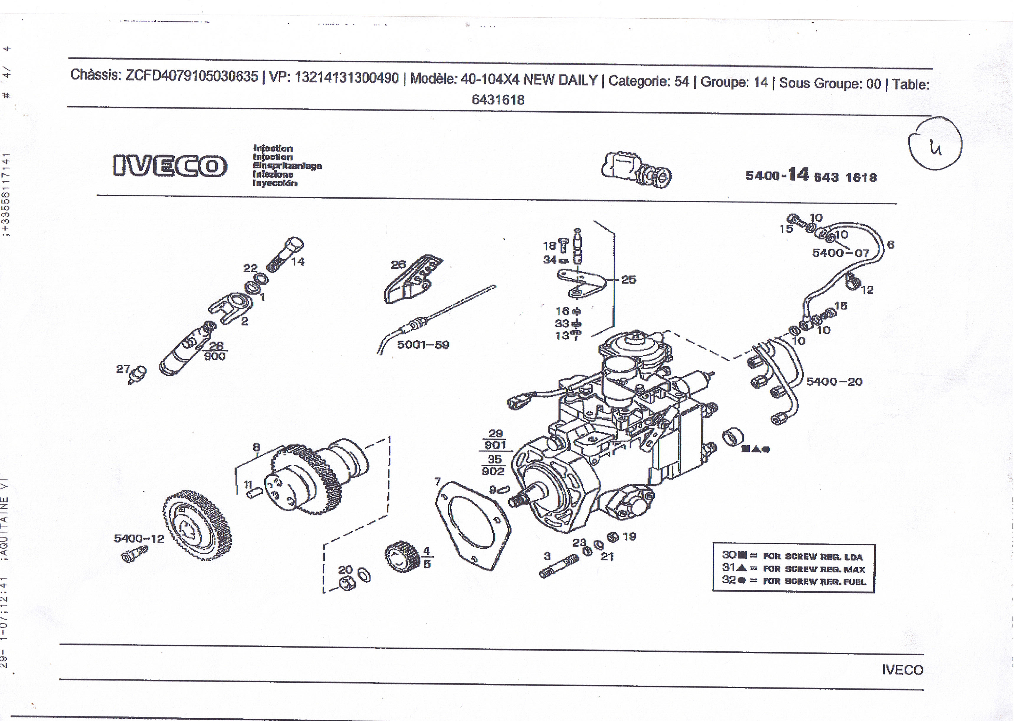

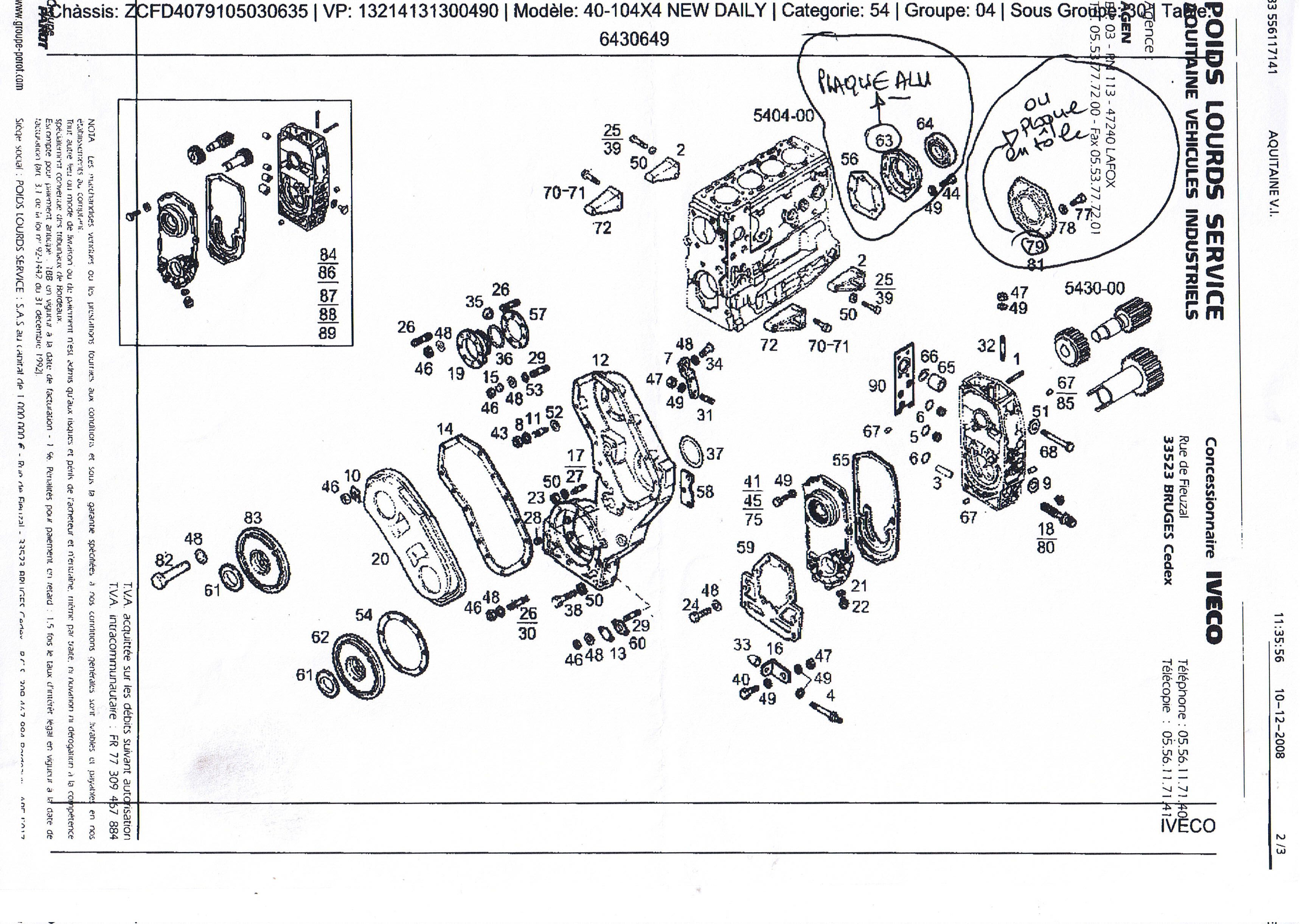

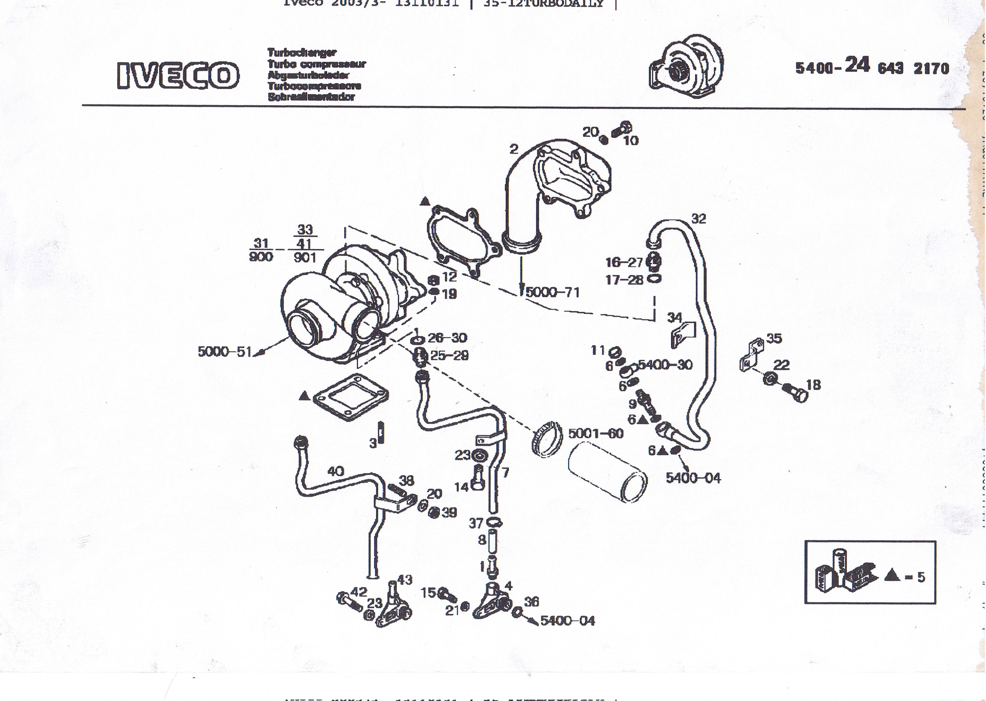

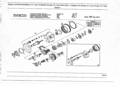

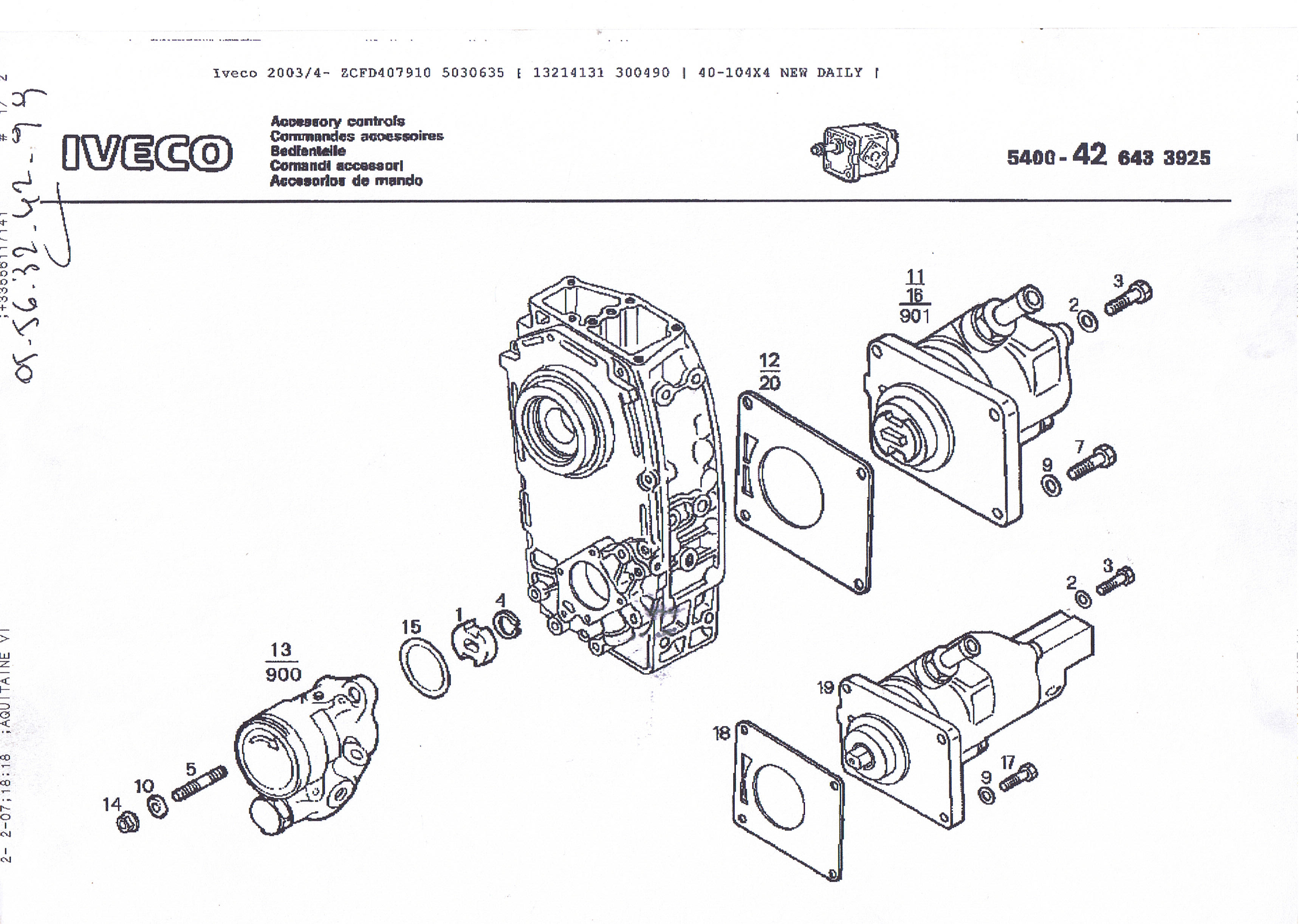

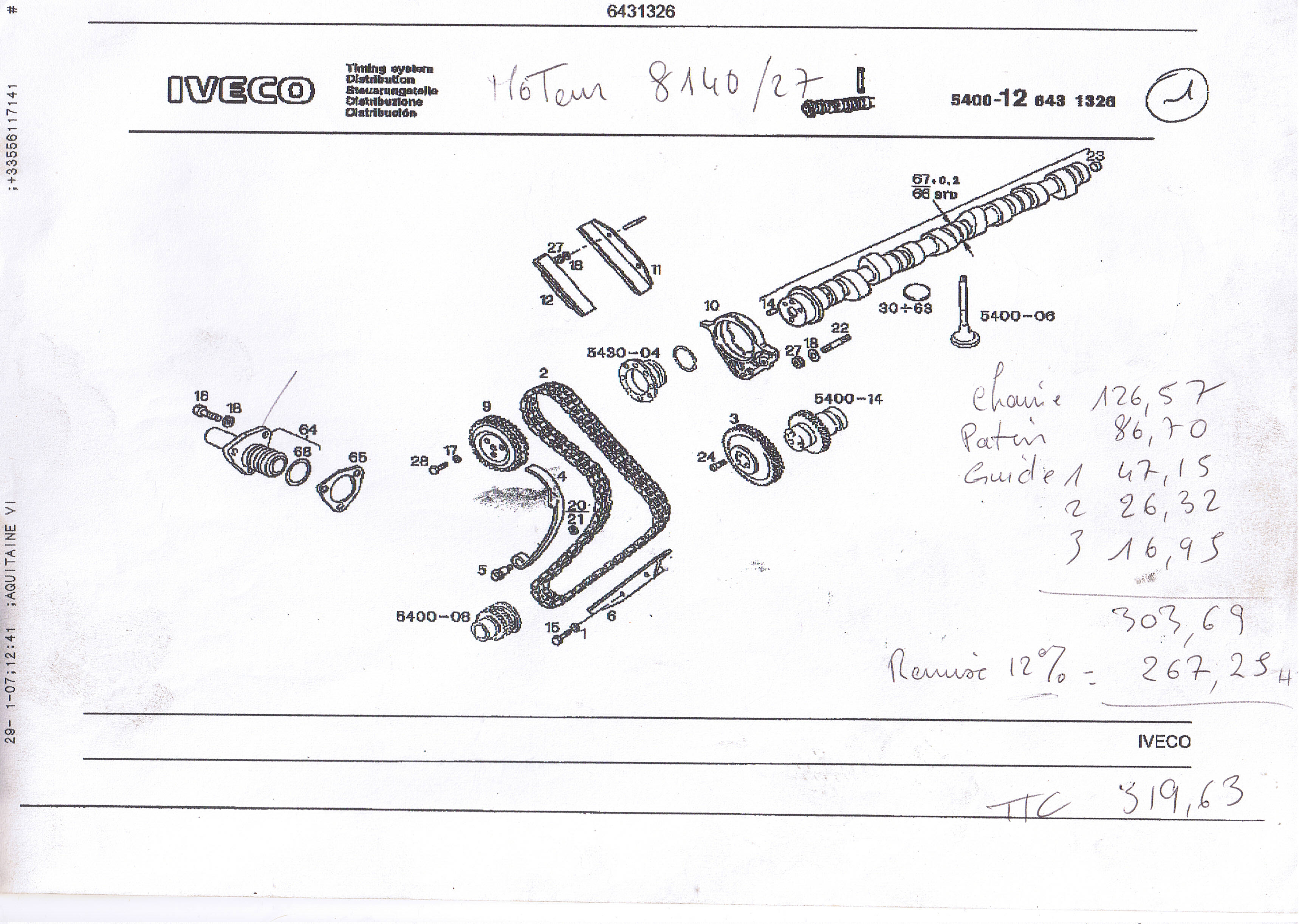

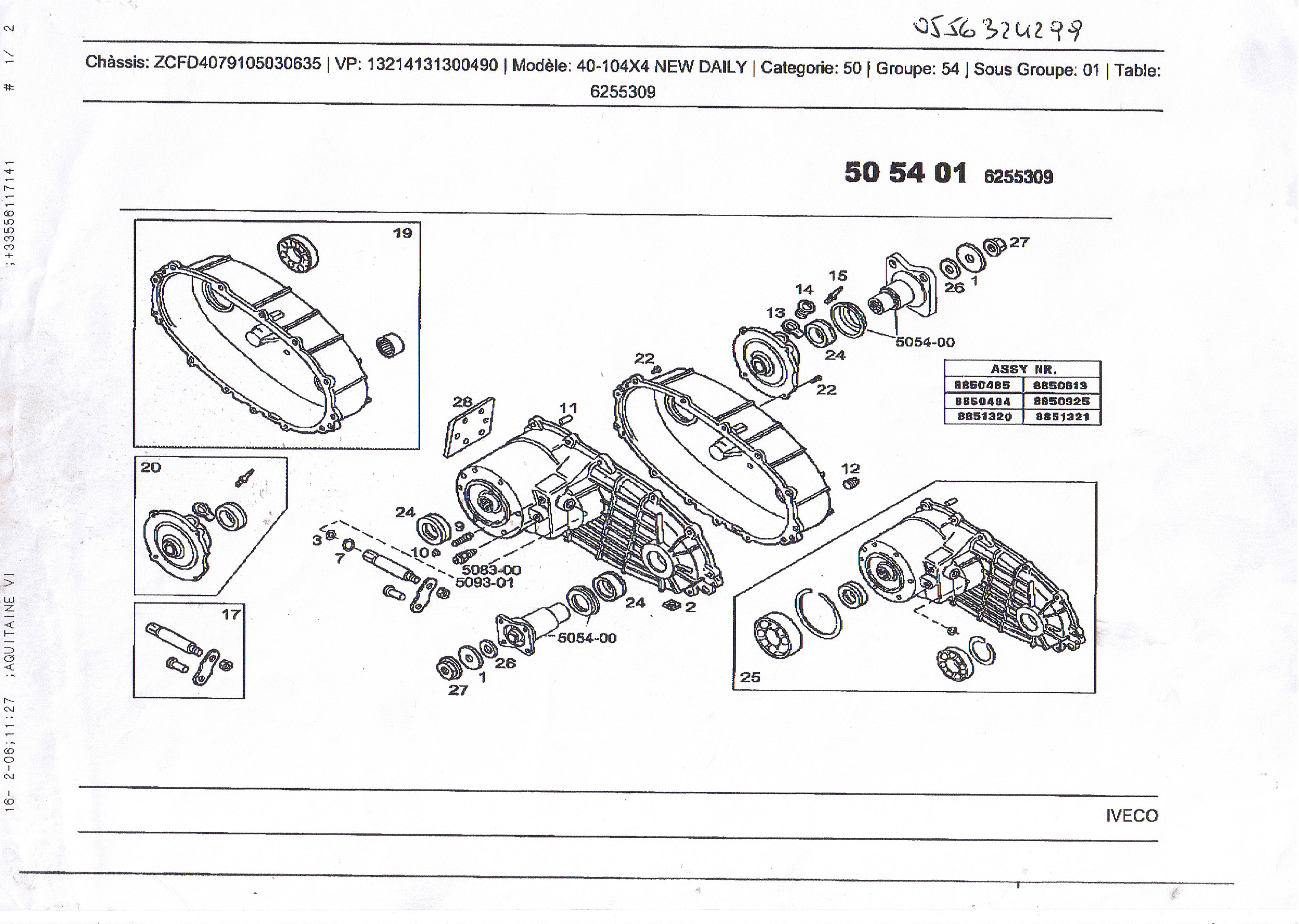

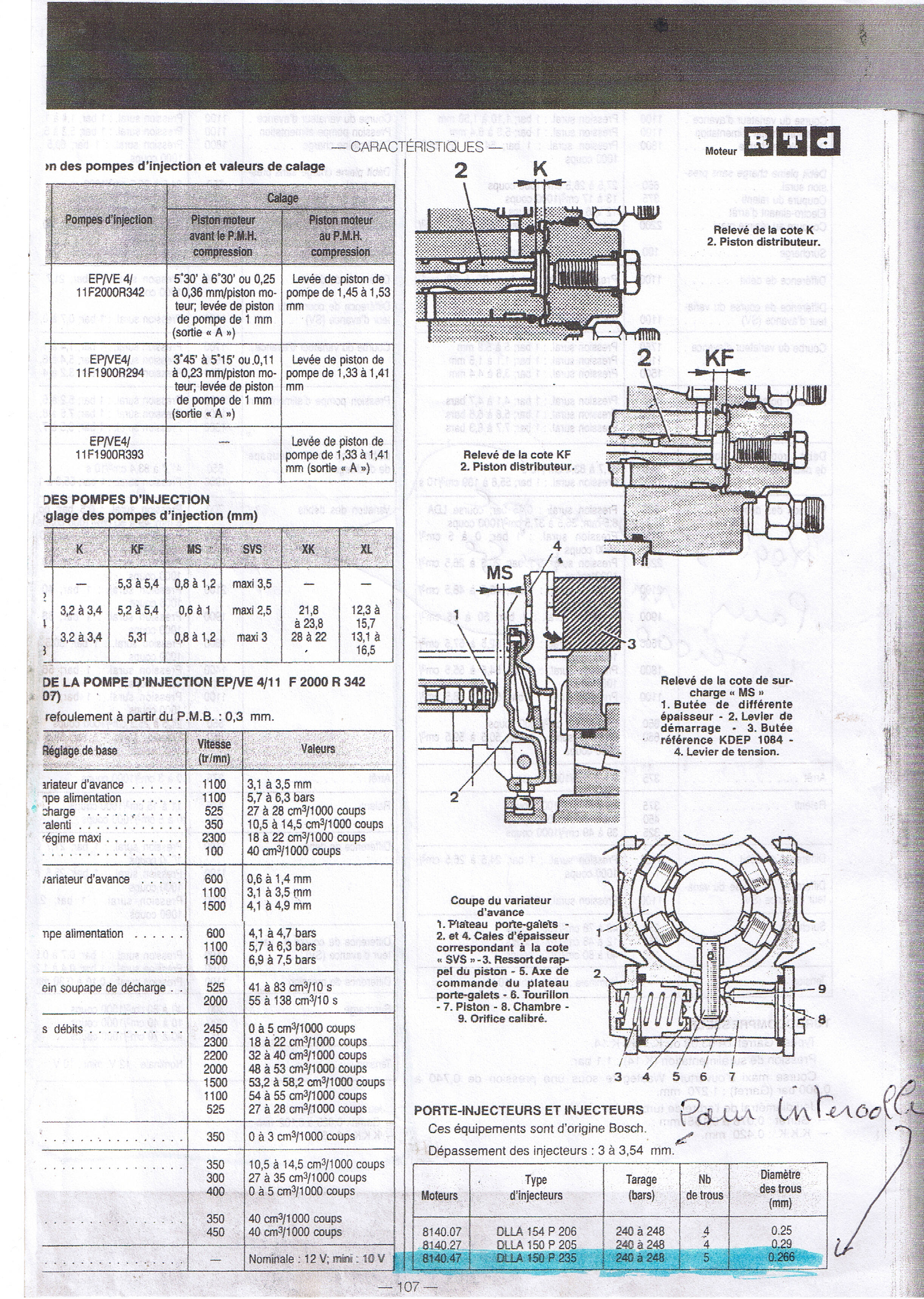

Bonjour toutes ces fiches éclatés sont valables pour feux rond ou carré? Il doit y avoir des similitudes, nn?
Rémi.flo
- Miammm
- Messages : 1067
- Nom du véhicule : Albatros
- Type de véhicule : Daily II 40.10W

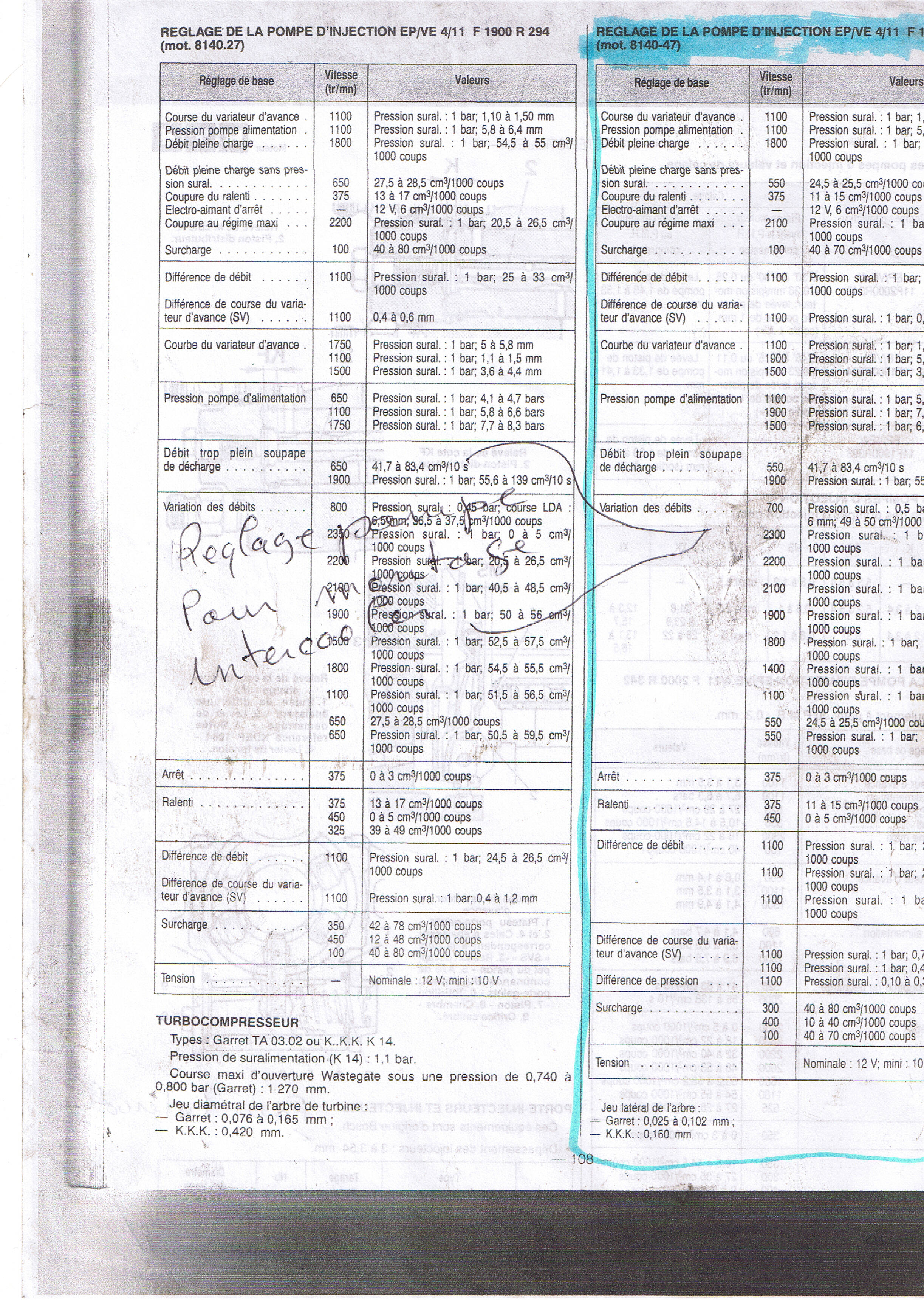

Neirda a écrit : 20 juil. 2026 17:53Bonjour toutes ces fiches éclatés sont valables pour feux rond ou carré? Il doit y avoir des similitudes, nn?
Pour feux carrés. La boite de chauffage cabine n'est pas la même sur le "feux ronds", l'annotation de Cyrchristo sur le réglage de la PI concerne l'intercooler (pas d'intercooler sur le "phares ronds", jusqu'à ce que tu en montes un)... mais il y a beaucoup de choses qui sont les mêmes !
- Messages : 22804
pas d'intercooler de serie sur les "phares rectangulaires " 4x4 non plus , ceux qui en ont un comme nous l'ont monté eux même prélevé d'un 35-12 ou autre.
Neirda
- Petit mécano.
- Messages : 22
- Enregistré le : 15 juil. 2026 07:32
- Type de véhicule : Iveco 40.10
Ok, merci pour vos réponses.
Du coup si j'envoie ça à mon collègue chez ad distribution pour tout ce qui est rotules des tirants de pont Av ça fonctionnera? La transmission est la même du coup? Même châssis? Ce n'était qu'un restilage?
Intercooler oui, j'aimerais bien en monté un....mais il faut déjà que je devienne le proprio...
Rémi.flo
- Miammm
- Messages : 1067
A PRIORI, et sans vouloir trop m'avancer... je pense que ces pièces que tu cites sont les mêmes sur les 2 versions.
