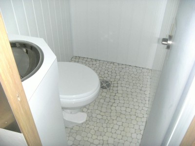

Une autre solution (pas cher rapide leger ET solide) -> le contreplaqué marine + lino epais + joint colle PU
pour ceux que ça ne rebute pas ce genre de produit toxique dans l 'habitacle...
Approuvé après 6 mois de voyages ça n'a pas bougé.
en image
même si j'ai pas le black avec la blonde en prise de vue ... heu non le bac et la bonde
Et sinon il est bien chouette ton Tipi familial
