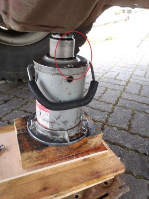

Salut à tous,
Que le grand cric me croque ! J'ai utilisé aujourd'hui un cric bouteille 10 t dont je ne m'étais jamais servi.
Mais problème : j'ai eu beaucoup de mal à atteindre une hauteur suffisante pour soulever les roues du sol malgré un calage au plus juste avec des planches. En fait au début tout va bien, et rapidement je pompe dans le vide sans que le cric ne lève plus le camion.
Après avoir difficilement réussi à lever le camion suffisamment haut (avec des pauses, pompages dans le vide, ça remontait un tout petit peu et rebelote) je me suis rendu compte au moment de le redescendre (après 1h30 de bricolage) que le cric pissait l'huile.
J'ai refait le niveau (il manquait en fait 1/2 litre d'huile !), réessayé mais rien de nouveau...
Si vous avez une idée du problème, je suis preneur !
Merci !

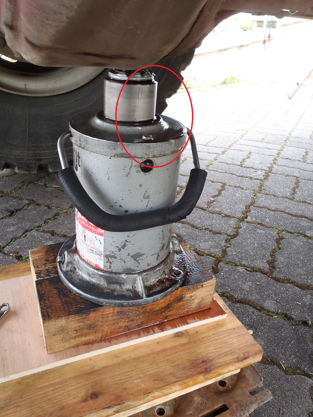

Si, ça fuit aussi à la base du vérin mais la grosse fuite vient du haut...d'où mon envie de l'ouvrir complètement.OB1KnoB a écrit :Salut,
En général (si on stocke le cric vertical comme il se doit) la fuite se fait par le joint qui est sur le vérin de la "pompinette".
Regarde si ça ne suinte pas à la base de ce vérin.
C'est déjà fait, sur mon cric le trou est quasiment en haut (cf photo).OB1KnoB a écrit :Le remplissage d'huile se fait par un bouchon plastique qui est sur le corps du cric à mi-hauteur, il est parfois peint de la même couleur que le cric donc pas très visible. Mets ton cric vertical, le trou correspond à ton niveau.
Merci pour vos réponses j'y retourne et si ça avance je vous tiens au courant...sinon je suivrais le conseil de Jean-Louis !

Re: Cric : fuite d'huile et dysfonctionnement
Moque-toi
, mais mon cric fuit vraiment par le haut ! (seulement quand il est en charge).
Il a toujours été stocké vertical sauf 2-3 fois où il a fini au sol sur des pistes vraiment mauvaises, mais pas longtemps.
J'ai essayé d'appeler le fabricant (Rassant), le gars sur qui je suis tombé avait l'air de s'y connaître encore moins que moi...et ils ne réparent pas, et ne vendent pas de kits de joints pour le reconditionner.
Et j'ai l'impression que pour l'ouvrir il me faudrait une grosse clé à ergots qui irait dans les trous de la poignée. Bref ça sent l'pâté c't'affaire...
