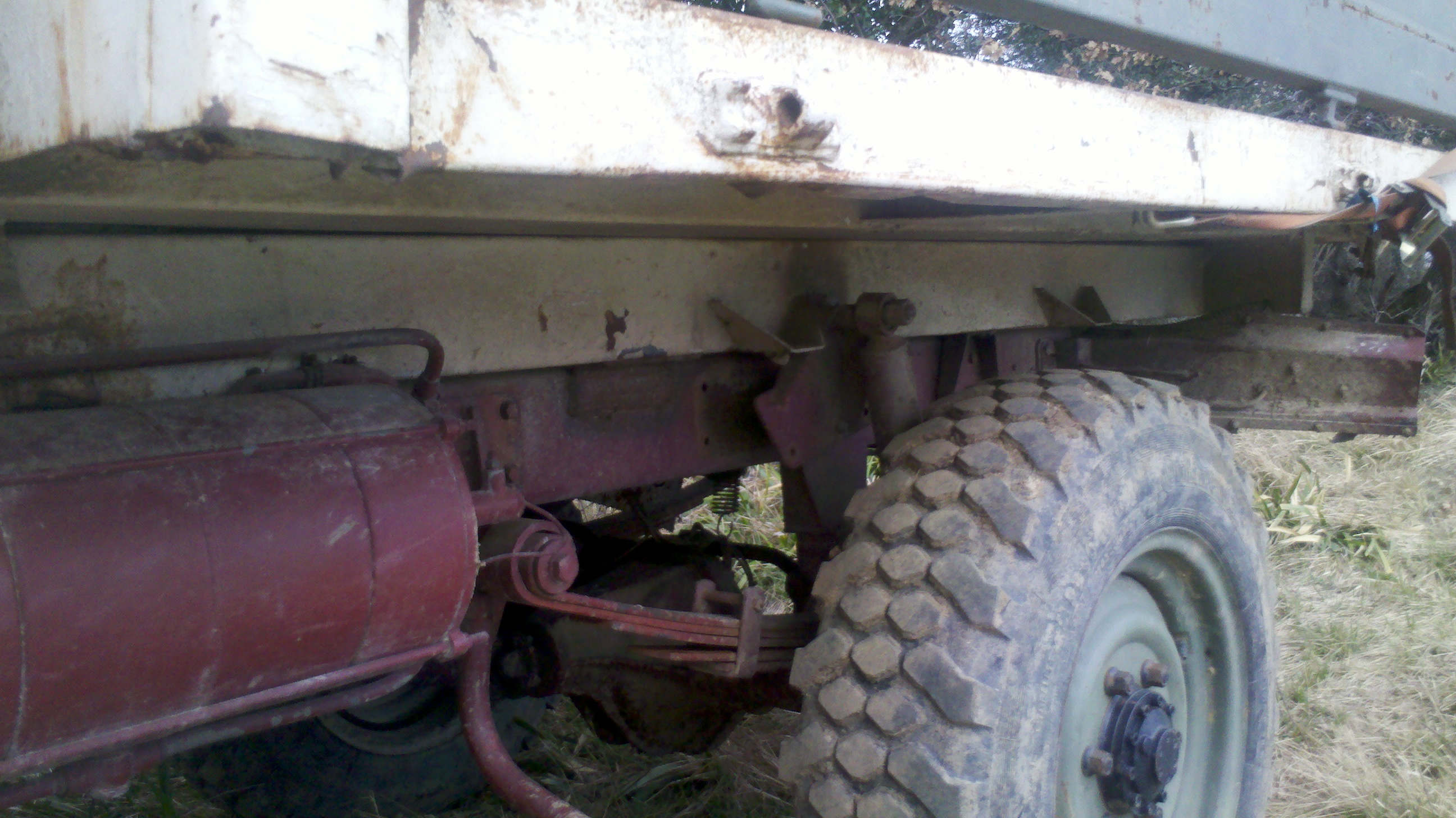

si si vous ne rêvez pas, je ne suis pas non plus david copperfield, ce n'est pas une illusion d'optique, le faux-châssis de la benne basculante est plus large que le châssis du brutt, qu'a cela ne tienne, admirez les soudures-collage. Le plus "drôle" c'est le support d'amortisseur, lui aussi soudé au faux-châssis, mais avec un restant de baguette dirait on...et alors la bride d'amortisseur au dessus de lame, ...

avec tout ça, le châssis du brutt a bien souffert

pour illustrer une explication à papy, l'amorto en porte à faux sur les lames ( dont plusieures certainement cassées d'ailleurs )
à oui j'y repense en regardant la photo, et ils sont ou, et ils sont ou, et ils sont ou les silent-blocs de barre stab ???

un faux châssis plus large ca n'a rien de fantastique, c'est juste qu'il est mal monté.
