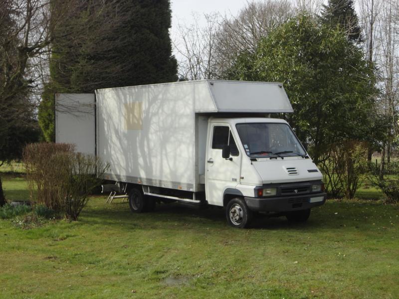

Comme dit dans ma présentation, (viewtopic.php?f=14&p=103119#p103119) je suis l'heureux acquéreur d'un B90 de 1986 (à priori...) dont la cabine a été modifiée ou remplacé.
Je suis en galère sur la commande des pièces détachées...
Premièrement la courroie de distribution : Je pense avoir un moteur 8140.21, mais sur Osca-rot (pour ne pas le citer) il y a plusieurs modèles...
J'ai vu que selon les années, l'épaisseur de la courroie a varié en fonction de la hauteur et du nombre de dent des poulies du moteur. Le changement semble avoir eu lieu au moteur 1307400... Quelqu'un peut-il m'en dire plus ?
Deuxièmement le câble d'embrayage : Le mien est fixé au niveau de la boite et de la pédale par une fourche, et un axe. Quelqu'un sait-il où le commander ?
Troisièmement : les plaquettes avant. Elle ont une forme de banane ou de haricot... Sur Osca-rot, pas moyen de trouver le modèle, aussi bien chez iveco que renault... Une adresse ?
Voilà, merci de m'avoir lu et j'espère que vous pourrez m'aider !
A bientôt
Baptiste
