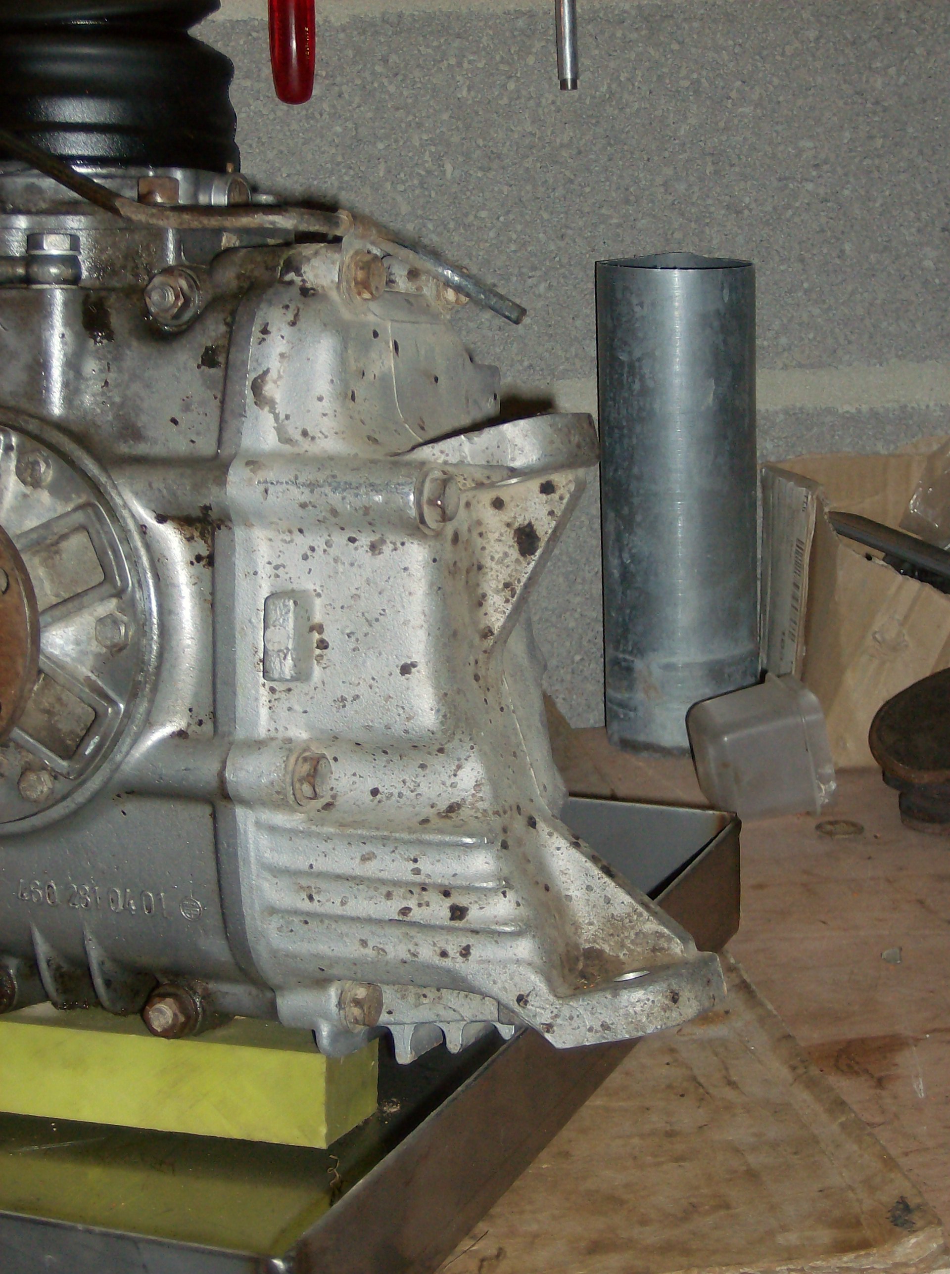

j'ai trouvé une BT Steyr VG100.
elle a bien les même ref que la mienne, seul l'inclinaison des pattes sur le cote "petit carter" ont une inclinaison que la mienne a pas.
d'après les plans, et de visu, mon carter a patte droite doit remplacer sans problème le carter a patte en l'air.

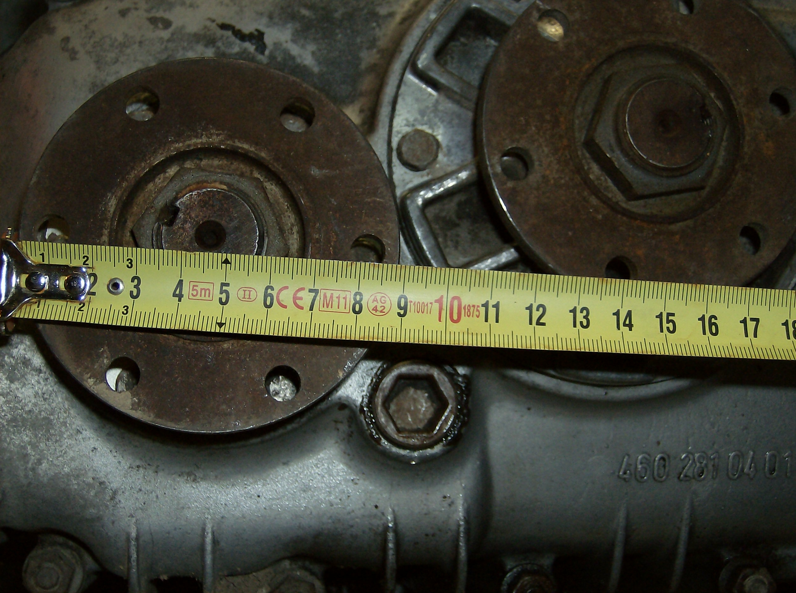

les tulipes ont un diametres different, je crois car je ne peux plus voir sur mon B. et puis ca s'interverti.
les sens de rotations sont bien les bons et les vitesses de reduction sont apparement les memes.
qui a déjà demonter sa BT et pourrai me confirmer ?

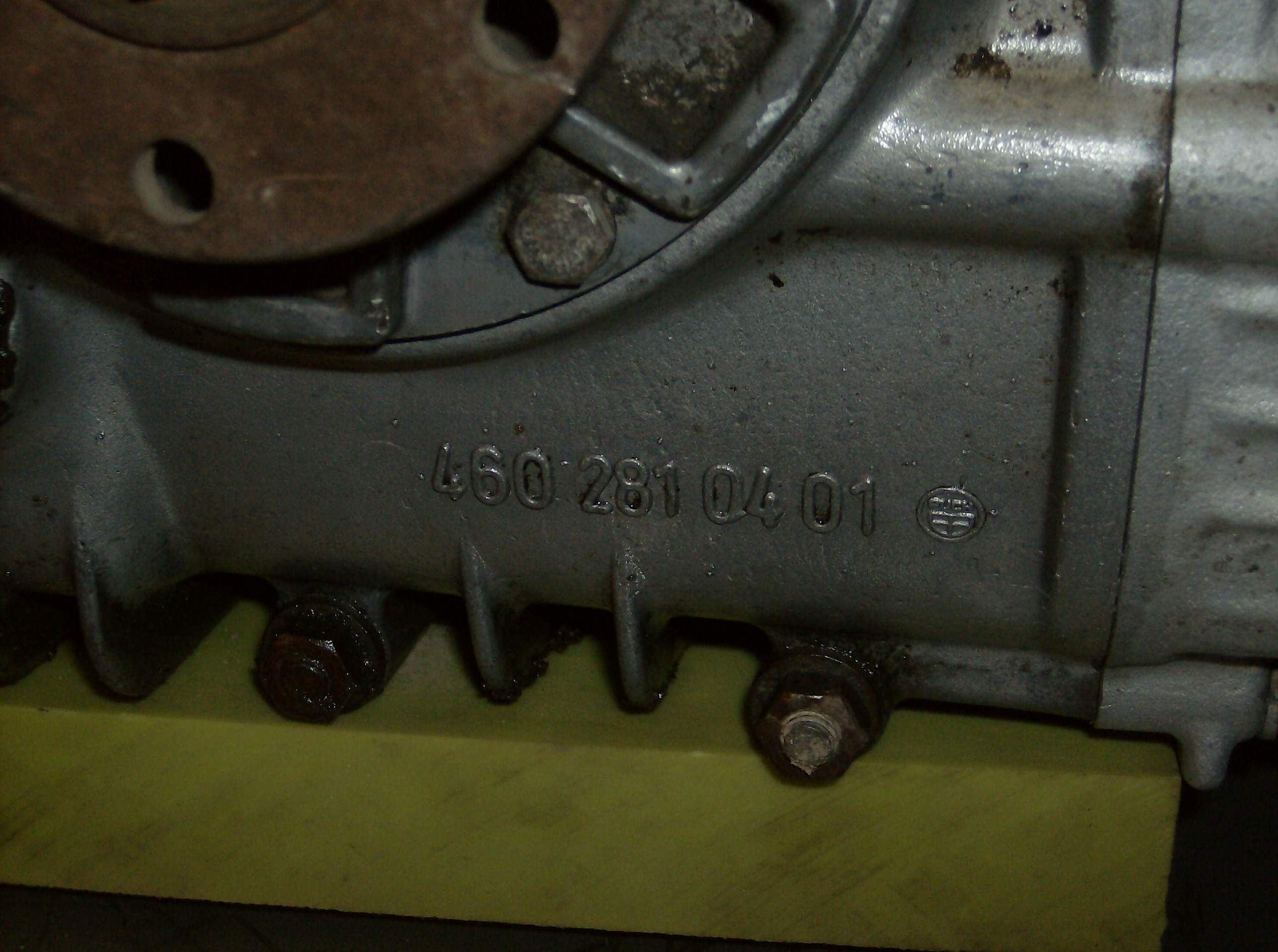

Attention les BT de mercedes G ou peugeot P4 sont des VG80 sur les B c´est des VG100 qui encaissent plus de couple.
Pour info... car normalement rien qu´une VG80 c´est super solide selon Bruno Jordan.
Re: compatibilité de BT
Posté : 10 mars 2013 20:01
par maba
et comment on peut faire pour differencier une VG100 d'une VG80 ?
car si c'est une Vg80 que j'ai en stock, elle est pile poil comme la mienne sur mon B. :?: :?:
un diametre d'arbre different....?
a+
Marc.
Posté : 10 mars 2013 20:39
par Bastien
C´est écrit dessus en toute lettre ! En tout cas de l´extérieur rien ne les différencies !

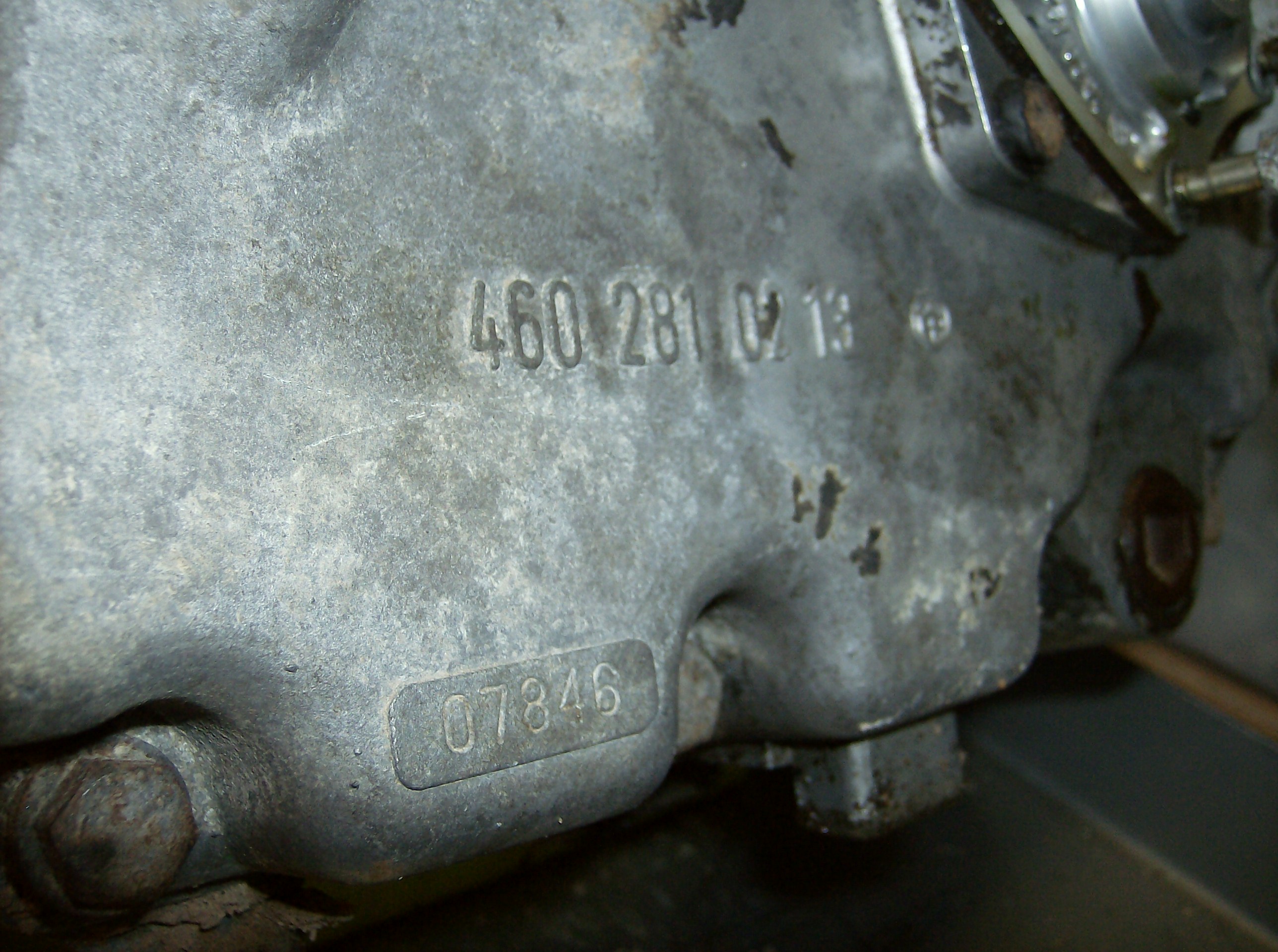

:shock: :shock: alors soit j'ai besoin de lunettes, soit d'un labrador.
c'est marqué ou ?
je rentre du garage et j'ai rien vu.
t'es sur ?
est ce rapport au n° de serie? (de tant a tant c'est des 100...)

est-ca par rapport au n° de serie?
je ne pige pas trop la doc de la VG100 a ce propos.
kiki m'aide ??
Marc.
Posté : 21 mars 2013 19:51
par maba
ben ya personne qui sait ? :(
model 460 : sens de rotation inversé (model av 90 mercedes class G)
07846 c'est quoi ce n° ?

identification :
http://bastien59.free.fr/mecanique/BT/M ... -VG100.pdf
page 3
Seb
Posté : 22 mars 2013 20:48
par sebg61
méacoulpa, je viens d'aller jeter un œil, c'est pas aussi clair que la doc l'indique :
j'ai sur mon B90 :
coté AR :
460 281 10 13 et 64219
coté AV :
480 261 04 01
coté gauche :
460 281 11 13
Seb
