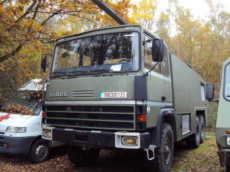

ca pourrais être sympa pour rendre certain terrains
bien gras

il viens tout juste d’être vendu au domaines .....
magnifique oui .... moteur a l'arrière selon mr P4

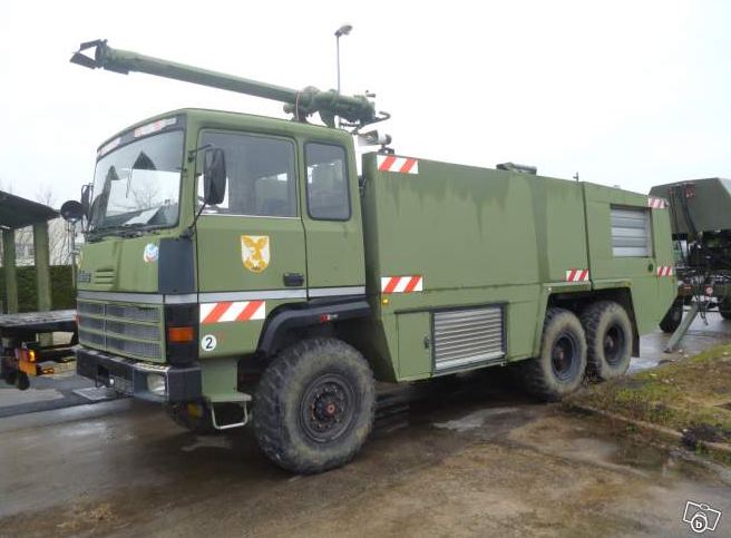

Bah y'en a un chez mon casseur habituel, je trouvais pas le moteur sous la cabine (qui ne comporte pas de tunnel moteur d'ailleurs) et je l'ai trouvé dèrrière les rideaux coulissant à l'arrière, un v8 Renault 390ch.

C'est pas forcément un mal pour voyager...
Bcp moins de bruit en roulant... et des aménagement sympa possible.
Il y a un man kat comme ça avec un moteur de char à l'arrière et une cellule avec passage directe depuis la cabine.

pas mal comme outil,mais y a quoi comme moteur la dedans y faut au moins le 385 pour trainer le bordel....et pis s'est immatriculable ce truc???
et la boite,on dirait une boite powershift comme dans les engin de tp ou forestier....(pour ce qui ne connaissent pas le principe: les boites powershift sont des boites sans embrayage mais a visco coupleur avec lequelle on peut passer manuellement les rapports avec le moteur en pleine charge, s'est excellent mais sa consomme des chevaux

c'est fort possible ton histoire.... sur le Kat le moteur à l'AR ne produit que de la pression hydro.... la transmission c'est "juste" des tuyaux qui vont au convertisseur.

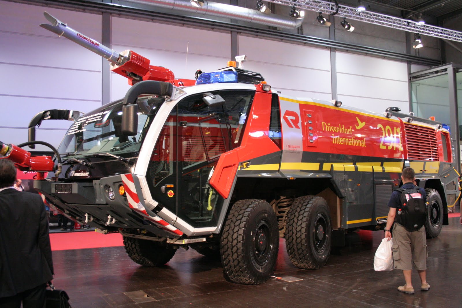

Ce camion est caractéristique des véhicules d'incendie d'aéroport. Le 390cv semble un peu faible effectivement mais à ma connaissance, les générations plus récentes dispose de moteurs très puissants (800/1000/1200cv) et peuvent atteindre des vitesses de 120 140km/h pour intervenir en bout de piste. Je pense que ce sont des véhicules avec un certain potentiel (CCTT, et course bien sûr !).
Pour le MAN KAT,il a été motorisé avec un MTU833 (2200 Nm). Je pense que la configuration permets une bien meilleure répartition des charges, et si on veut en faire un CC TT ultra, ça passe ! Tout est là , et encore plus !

Oui, pourtant ils disposent de tous les équipements nécessaires pour faire des pointes sur une autoroute...
http://rescandtech.blogspot.fr/2011/07/ ... os-de.html

Oui ,comme dit plus haut ce sont des véhicules pour aeroport mais aussi pour d'autres affectations ... Thomas est un constructeur ... Enfin perso je dirai un "assembleur" de véhicules dit "spécifiques" ... Chasse neige étant sa predilection ... Voir alpiroute, babyroute ... Etc .
Sur ce modèle, 6x6 le moteur est effectivement à l'arrière et comme le dit Léo, c'est pas un mal si on compte me transformer en CC !
390 cv sous le capot !!! Certains ont l'air de s'en plaindre ... No comment, c'est à peine trois fois la puissance d'un TRM4000 ... Largement suffisant, perso c'est même demesuré pour du "voyage" .... Mais il y en a qui ont du mal à monter sur le trottoir en faisant leur crénau
mais ces mêmes personnes paieront de leur incompétence le dur tribu des 50l/100 ... Voir plus !

Je crois que personne ne se plaint des chevaux, la question c'est comment sont-ils utilisé/répartit.
Le Kat dont on parle à plus de 700cv... fait pas des wheeling et des burnout non plus, prend pas les tours façon kawa turbo...
Ca serait plutôt du genre chenillette, ça démarre tranquillou mais d'une puissance qui semble infinie.
J'ai cru comprendre que les engins d'aéroport avaient surtout une top speed intéressante (pour se rendre très vite sur le lieux, j'ai lu des "140") et j'imagine un couple infernal pour arracher les tonnes de mousses dans les réservoirs. (il y a aussi un KAT 1000HP, cf Manu pour le lien
J'avais il y a quelque temps méchamment craqué pour un Mercedes du même acabit mu par un V10....
Ce qui me retiendrait ici pour une config Breslau, ce serait le moteur sur le porte à faux AR... bof bof.
A voir donc la transmission, si c'est de l'hydraulique, ça doit être relativement "facile" de le déplacer.
Je doute aussi des blocages là-dessus...
