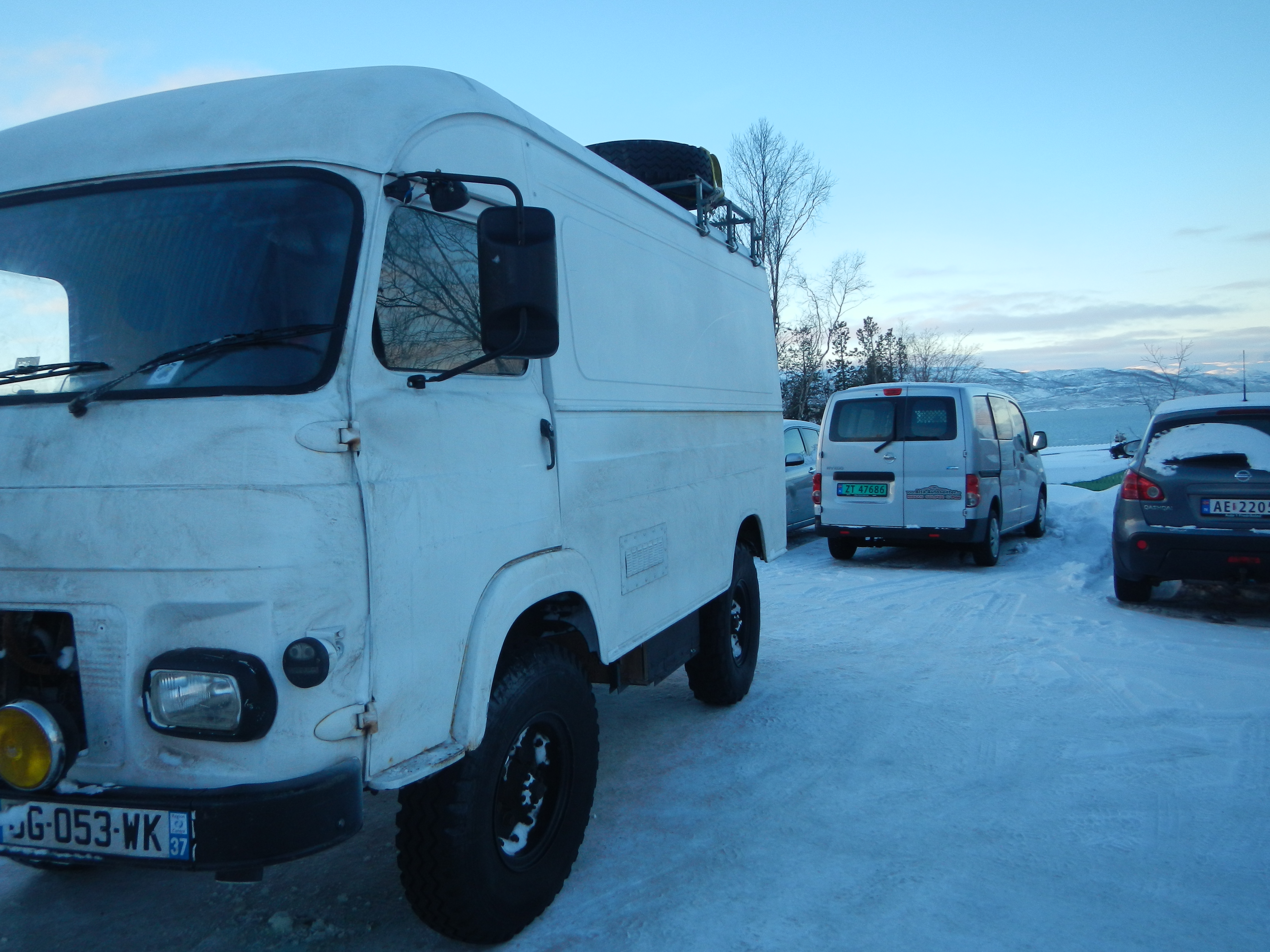

yep bon on est allez voir le camion il fait moin froid aujourdhui et on a les idées clair
voila le radiateur trois trois accessible j'espère qu'on ce trouve un bon soudeur et op c'est repartit c'est bien un radiateur en cuivre
si tout va bien on atteindra le cap nord demain en fin de journée! je croise les doigts!!
