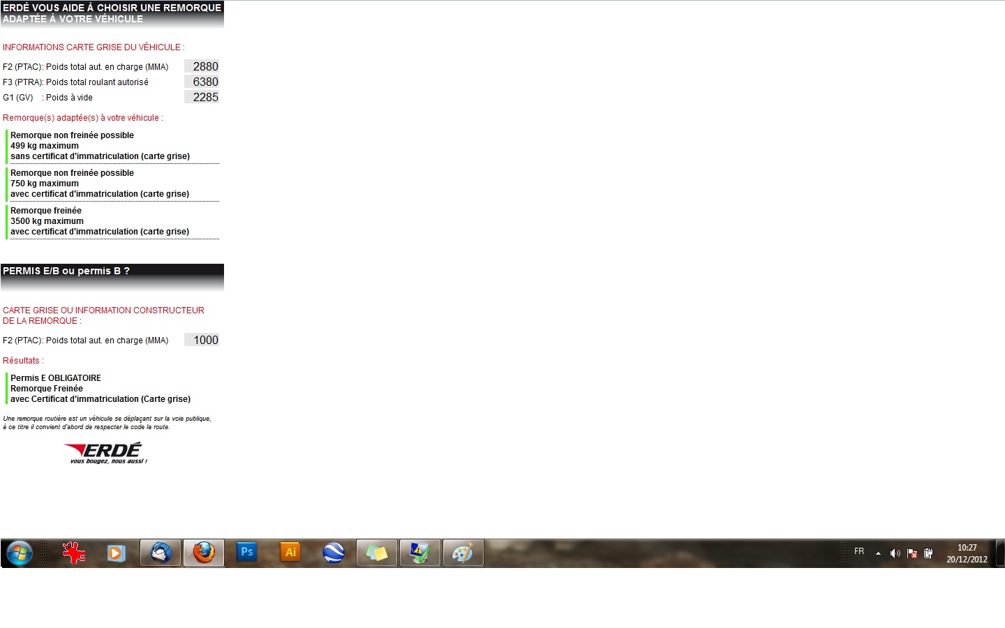

Bruno Jordan a écrit :500 kg est la limite du PTAC pour une remorque sans frein que l''on la fabrique soit même.
Pas tout à fait,
plus aucune remorque "artisanale" n'est homologuée : elle sont juste tolérées, et l'assurance peut ne pas indemniser en cas de sinistre ...
légalement , depuis 2012, les remorques comportent une mention "MMA" masse maximale autorisée, pour un conformité européenne. cette MMA implique des conditions d'utilisation :
voir le "configurateur " ERDE : http://www.erde.fr/configurateur.php
par exemple, pour mon Disco :
pour une remorque de MMA 500 kg
pas de permis, pas de frein
pour une remorque de MMA 750 kg :
pas de permis, pas de frein, remorque immatriculée
pour une remorque de 1 000 kg :
permis + frein + immat
il faut aussi savoir que la même remorque peut être réceptionnée dans diverses MMA : c'est le même "véhicule", avec les mêmes composants, mais le constructeur à réceptionné auprès de l'administration une MMA différente , donc des capacité LéGALES, et des obligations réglementaires différentes.
bonne route !
