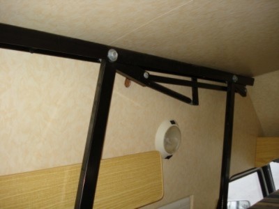

par Guy
hippo a écrit : Guy en avait un dans son iveco il pourra t'en dire plus, je lui avait racheté mais la cinématique de celui ci en arc de cercle prenait trop de place à mon goût...
ce sont les vérins d'assistance qui le maintenaient plaqué au plafond mais certains ont une boucle façon ceinture de sécurité tout simplement, après ça doit se jouer sur la légère compression du matelas .
Bonjour Jacques,
Dans mon Iveco j'avais un lit de plafond qui faisait un bruit d'enfer sur les pistes.
Même sanglé il se baladait latéralement. J'avais essayé tous les calages possibles mais rien à faire.
C'est Pascal qui me l'avais acheté mais il ne l'a jamais monté.
Le bruit était certainement du au glissières nécessaires à la cinématique du lit qui devait avancer dans la cabine.
Jean a un lit qui monte au plafond de son Isuzu avec un système de poulies et un petit moteur électrique.
Je ne sais pas si il fait du bruit. De toute façon il ne peut l'entendre vu qu'il n'a pas de passage cellule cabine :D .
Guy
Fixations
Fixations
Position couchage
Position couchage
