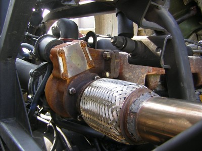

j'ai fait un pot tout inox avec du matos trouvé sur tout bon site de vente de pièces pour tuning ou rallye le diam du tube est 76...globalement le bruit est bien plus présent mais tu entendras le turbo siffler...c'est pas mal....par contre point négatif sur mon montage : quand le toit ouvrant (touréleau) est ouvert les gaz échappement reviennent dans la cabine, j'y ai remédié en allongeant le tube de 50 cm.....

Merci come09. Peux tu me dire la provenance exacte et la ref du bout de flexible. Iveco je pense, mai pas sure.
Re: échappement vertical
Posté : 13 nov. 2012 20:37
par come 09
non : gt2i......
68€ le bordel, pour l’installer j'ai coupé le coude de sortie de turbo à 3/4cm du bord et j'ai soudé à l'inox......voila le lien : http://www.gt2i-competition.com/flexibl ... 51.html#FP

Moi j'ai utilisé du flexible de 80 c'est bien moins cher et si ça casse ça se change rapide.
