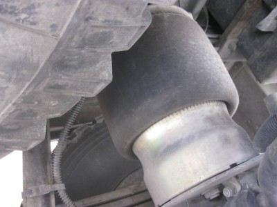

RVI raconte n'importe quoi car sur le mien j'ai des boudins gonflable. Il sont montés en lieu et place des butées.
Demain je ferais des photos.
Guy

Il me semblait bien avoir lu que ton camion avait des boudins (tu les a montés ou ils y étaient ?) mais chez Renault Trucks Agen, ils ne veulent pas faire le montage car ils n'ont pas l'autorisation de l'usine.

Pour toi en souvenir de Salta (Amérique du Sud) j'ai été me coucher sous le camion.
Guy
Côté Droit
Côté Droit
Côté Gauche
Côté Gauche
Commande dans la cabine

Guy, tu pourrais s'il te plait mettre plus de détails de la platine de fixation sur le pont AR ?

Bastien a écrit :Guy, tu pourrais s'il te plait mettre plus de détails de la platine de fixation sur le pont AR ?
Salut Bastien,
Demain je ferais des photos plus détaillées sur les fixations hautes et basses.
Guy

Photos fixations Boudins.
Guy

Et en croisement de pont ? T'as pu regarder aux petits gros ce que ça donné ? Bien que sur un B90 le pont AR croise pas beaucoup en tout cas sur le notre c'est surtout l'avant qui croise bien ?

Bastien a écrit :Et en croisement de pont ? T'as pu regarder aux petits gros ce que ça donné ? Bien que sur un B90 le pont AR croise pas beaucoup en tout cas sur le notre c'est surtout l'avant qui croise bien ?
Il est sûr que plus tu gonfle moins tu croise, si tu leurs met 5Kg l'arrière devient rigide. Mais le but des boudins est de relever l'arrière lorsque tu pars en voyage et que tu es chargé. 1,5Kg/2Kg empêche les lames de travailler (beaucoup) ainsi que les amortisseurs.
Tu sais au "Petits Gros" j'avais du mal à conduire et voir ce qui se passait à l'arrière :D . Par contre comme je revenais de traîner j'avais 1,5Kg et il ne m'a pas semblé avoir de perte d'adhérence.
En ce moment comme je roule peu et que je suis vide ils sont à 0.
Guy

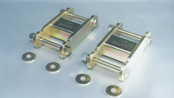

Quelqu'un a-t-il utilisé ce procédé, de chez : http://www.cash-4x4.com/index.php?prod=297 ou similaire ?
KIT DE JUMELLE + 45 M/M ARRIERE CJ
La manière la plus simple et la plus économique pour surélever votre véhicule.
PRIX : 120.00 € TTC
Merci pour vos retours.
