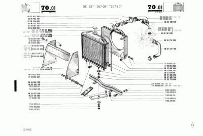

Nigann a écrit :Je ne trouve pas sur le net une belle photo des carlostat sur moteur 817 je sais qu'il y en a un mais je ne sais même pas ou il ce trouve...il me faudrai une ame charitable pour m'orienter la dessus
Merci!
Voici ce que j'ai trouvé pour moteur essence.
Le calorstat semble placé dans le gros tube, à l'entrée du radiateur, en haut.
Cliquer dessus pour agrandir
Re: carlostat sur moteur 817
Posté : 08 août 2012 19:31
par woolf
Il y a deux montages sur le 817 essence :
Il y a le premier montage donné par denis :
Le thermostat se loge au niveau du raccordement de la durite supérieur sur le radiateur. Tu ne le vois pas et effectivement il est dans la durite.
D'ailleurs, le manchon du radiateur a un très gros diamètre.
Et il y a le deuxième montage, c'est un boitier qui s'intercale entre la pipe d'eau sur la culasse et le radiateur. La durite supérieur de radiateur a un diamètre plus faible, identique à celui de la durite inférieur.
