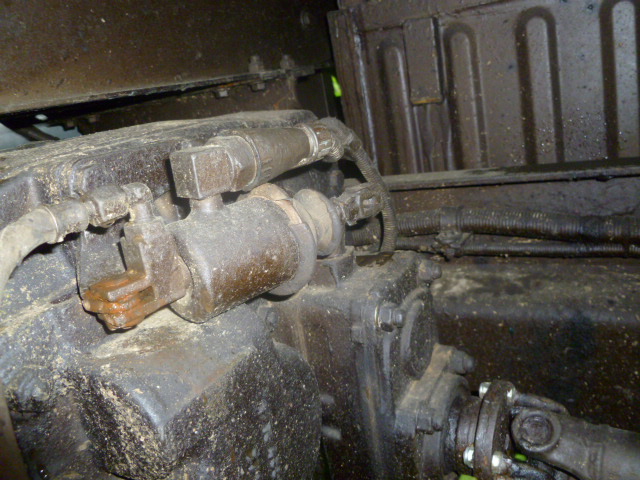

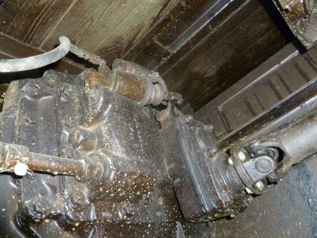

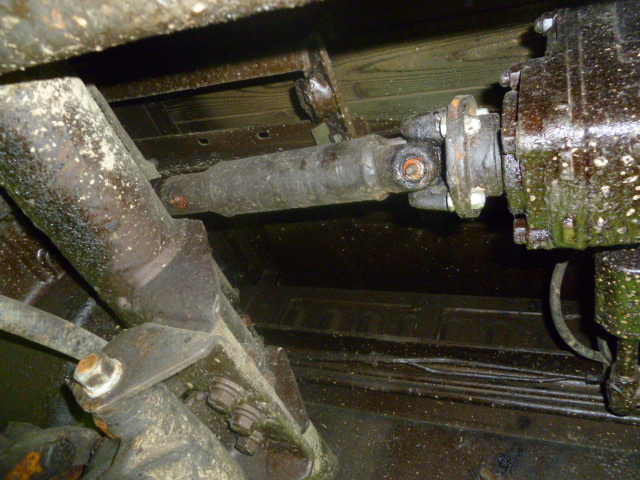

voici quelque photos de la prise de force!
j'ai un branchement sur mon tableau de bord qui contrôle le treuil, mais il je ne vois pas de bouton pour enclencher et déclancher la prise de force.

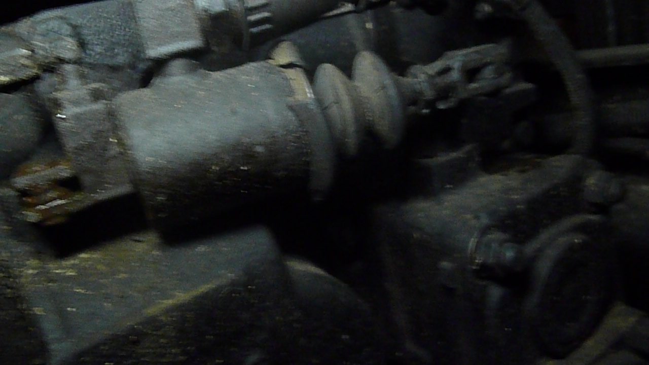

j'ai fait une video pour plus de détail:
en espérant que ça aide.

Si c'est le petit vérin qui crabote la pdf il est sûrement grippé, le faire revenir ou débrancher le levier de fourchette.

je vais dégriser au max et après le faire revenir a la main? et ou débrancher le levier de fourchette?

il faudrait déjà trouver la commande de pdf avant de s'affoler non!? ....
tu a tan de de bouton que ca sur le tableau de bord?
essaye de débrancher le tuyau peut être a ce moment la tu verra si tu peu commander la came a la main et voir ainsi si le piston est bloquer ...

démonte ton tuyau d'arivée d'air , si tu a de la pression c'est que le bouton de ta pdf est enclenché si tu a pas d'air c'est que ton piston est bloqué ....

yes!!! c' est cool, il y avais pas d'air dans le tuyau, j'ai reusi a débloquer le piston.
il me reste a voir ou est la commande de pdf( si il y en a une)!
mais pour le moment je peut rouler!

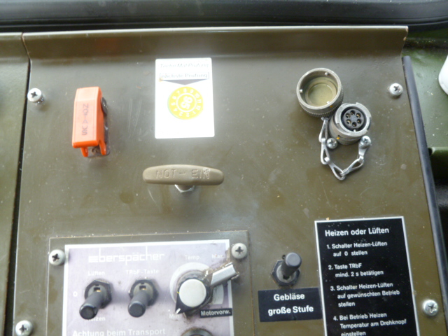

Eh bien alors ne cherches pas, je pensais avoir compri que tu avais la commande à distance ou que ca pouvait marcher sans? (jamais approché un man moua) mais j'ai trouvé ca hier soir...
http://www.ebay.de/itm/ws/eBayISAPI.dll ... true&rt=nc
Je pense que le poussoir avec les fléches c'est pour enrouler dérouler, et EIN/AUS pour la PdF.
Y sont tordus quand même ces teutons!

elle est bien cette commande ça a l'air d'être ça. reste a voir si c'est le bon branchement.(normalement oui).

c' est bon pour la prise de force,il n'y a pas besoin de manette, c'est sur le tableau de bord.
cette commande doit être celle du treuil!

Il faut embrayer puis tu as un bouton à gauche de ton volant, il faut rabattre le capot aviation vers le bas

yes!! c'est bon, ça fonctionne et j' ai branché une commande de hayon pour le treuil. merci a vous!!!
