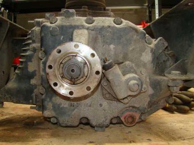

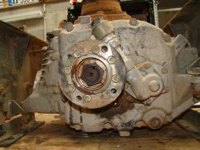

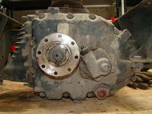

2 types de liaison BT / compteur :
liaison mécanique (câble tournant dans sa gaine) :
http://p1nzgauer.free.fr/BMH/BT_B90.jpg
liaison électrique :
http://p1nzgauer.free.fr/BMH/BT_B110.jpg
Re: compteur kilométrique
Posté : 22 juil. 2012 15:58
par OB1KnoB
Jamais vu de liaison électrique mais d'après tes photos Jacques on dirait bien qu'il y a juste un adaptateur sur la sortie mécanique BT, on doit donc pouvoir repasser en liaison mécanique si besoin/envie.

OB1KnoB a écrit :Salut,
Bonjour Dimitri,
Mon B-Douin avait une BT avec liaison électrique, je viens de changer ma BT et j'ai juste fait comme tu dis, récupération de l'adaptateur que j'ai placé sur la sortie "mécanique". Repasser en liaison mécanique ne pose donc aucun problème.
