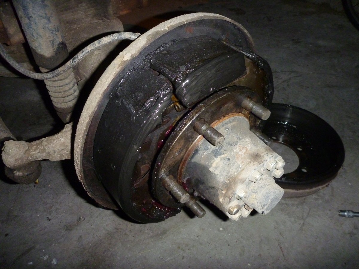

Pour aller à Salives j'ai même rajouté une cartouche .. et pis en rentrant à la maison je me suis aperçu que l'intérieur de la jante était grasse!!!
Et là c'est le drame!
Donc au vu du désastre j'ai appelé Sylvain qui m'a beaucoup aidé et expliqué...

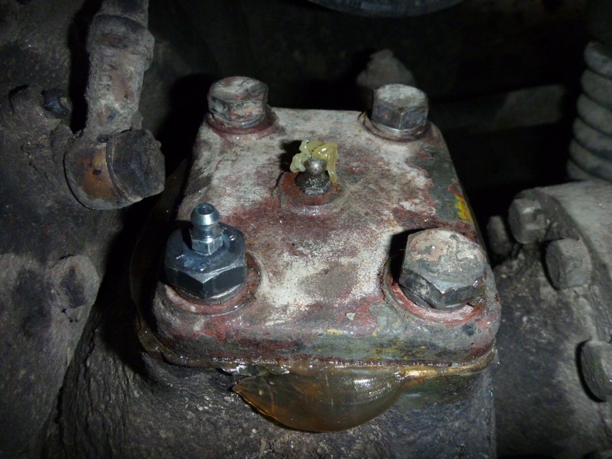

Seulement tout cela, ça graisse pas mon cardan ... J'ai graissé par la purge "2" mais j'y ai laissé ma pompe à graisse ... impossible de faire rentrer du gras là dedans!

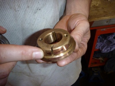

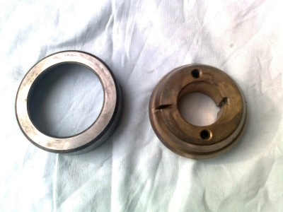

Voici la bague bronze qui est juste sous le graisseur "2"

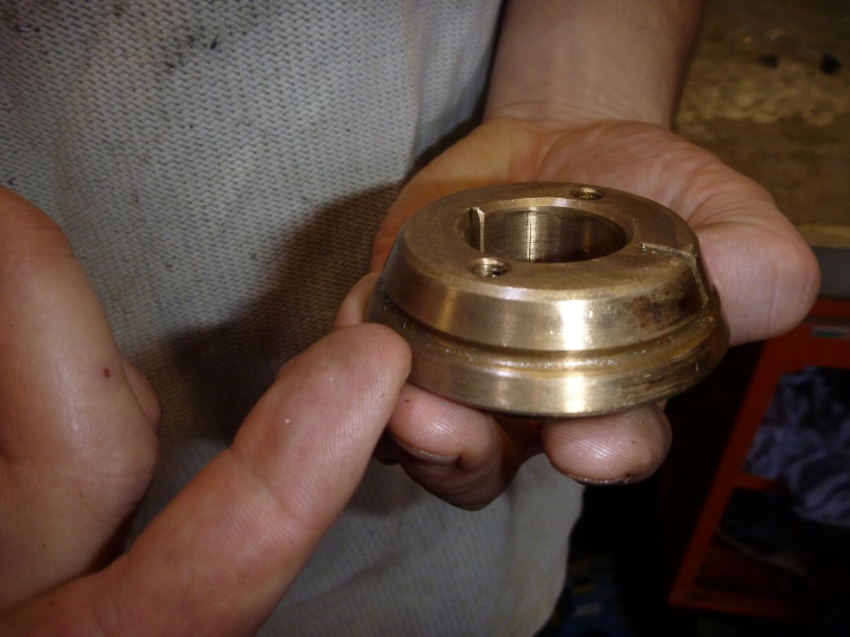

La graisse passe par là:

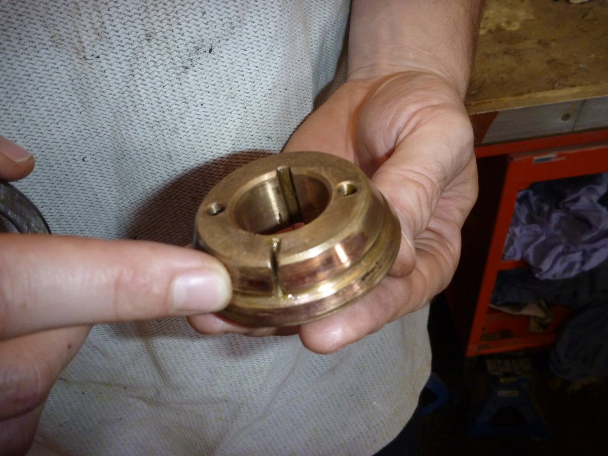

ici:

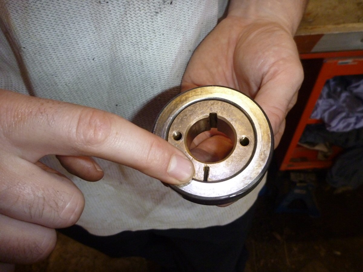

Pis après sa doit passer dans cette petite rainure:

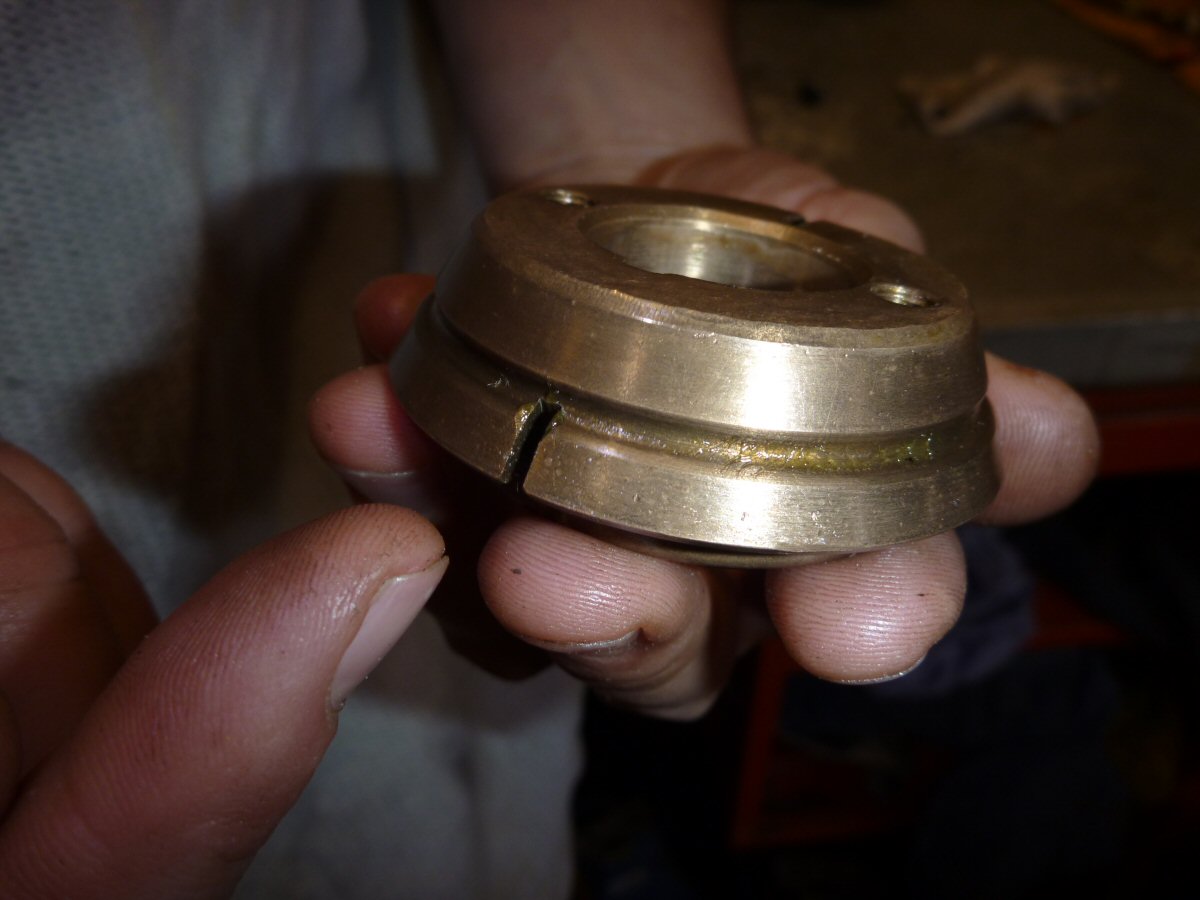

Pour enfin sortir juste en dessous dans cette dernière gorge après avoir fait tout le tour
Mais quel labyrinthe !!!!
Bon j'ai bien compris la fonction de cette gorge c'est de graisser la bague bronze ... Mais je ne suis pas prèt de faire passer toute ma cartouche de graisse par ce chemin

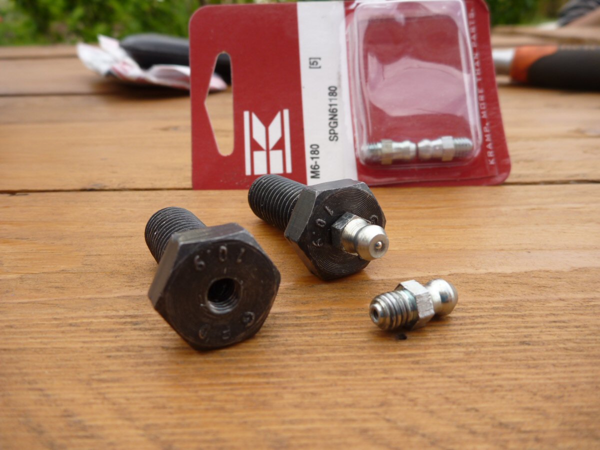

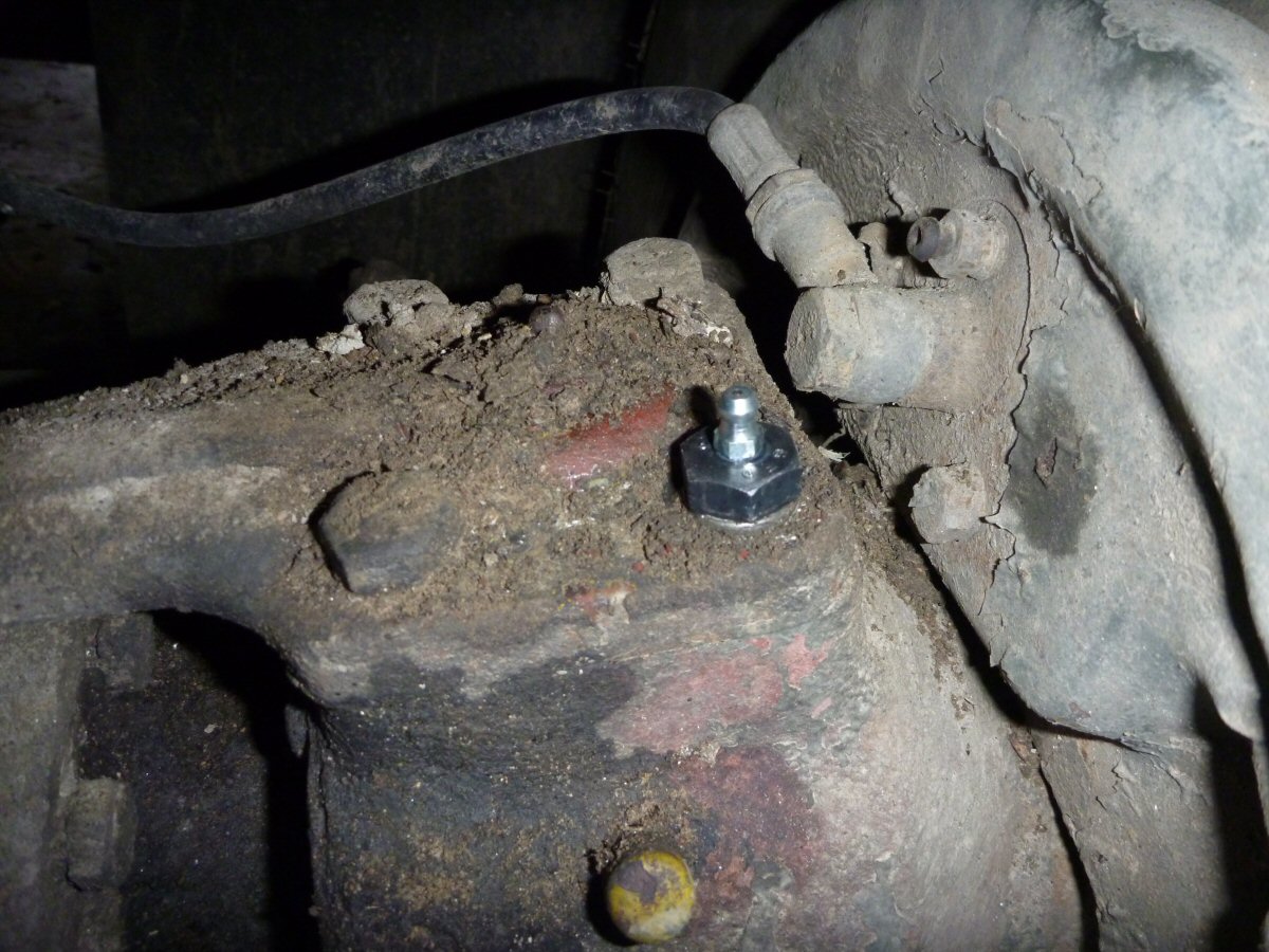

Donc je fabrique mon raccourci
Et voila c'est direct dans la coquille!
Ne pas oublier de continuer de graisser en "2"

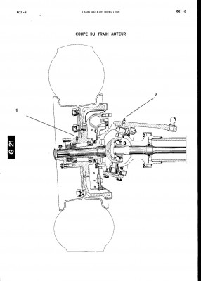

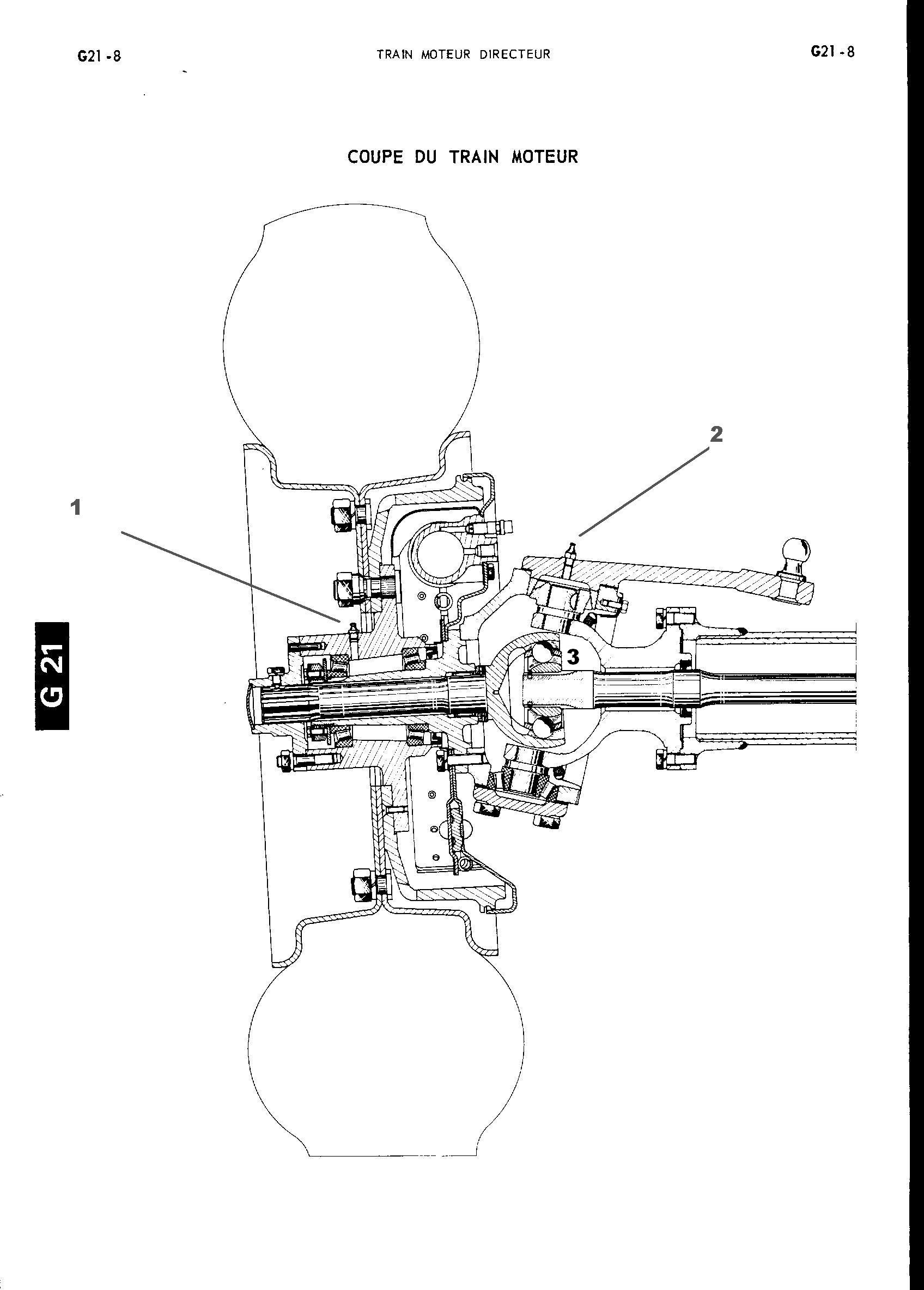

En lisant ton schema, je comprends que le graisseur 1 graisse les roulement de fusée.
Le 2, le pivot supérieur.

Oui!leoduro a écrit :En lisant ton schema, je comprends que le graisseur 1 graisse les roulement de fusée.
