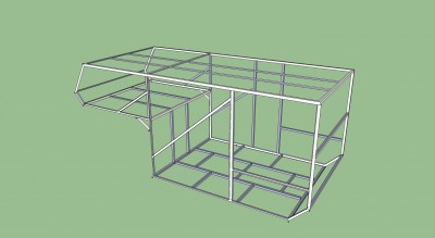

Salut à tous,
je vous joints ci-dessous un plan de la structure de la cellule que je pense commencer très prochainement. La grande majorité de la structure sera réalisé en tube carré alu de 40x40.
Que pensez-vous de cette structure? rapport solidité/poids? le but étant évidemment d'arriver au meilleur compromis possible entre ces deux composantes!
J'ai pas mal hésité à mettre des croix sur le toit mais ça me génait pour l'installation des lanterneaux aux endroits précis que je souhaitais.
De même j'ai hésité à mettre un croix au plancher de la capucine pour limiter les éventuelles mouvements latéraux... Là pour être honnête j'ai choisis les barres droites pour des raisons de facilitée! (coupe droite)
Voilà j'aimerai avoir des avis éclairés sur la question!

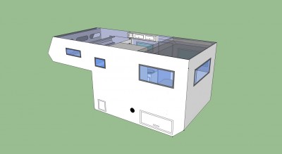

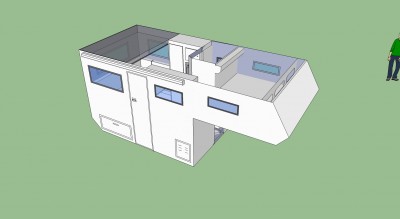

Pour que vous puissiez apprécier les contraintes en terme d'ouvrant je vous les plans de la cellule complête:
cellule côté gauche
cellule côté gauche
cellule côté droit
cellule côté droit

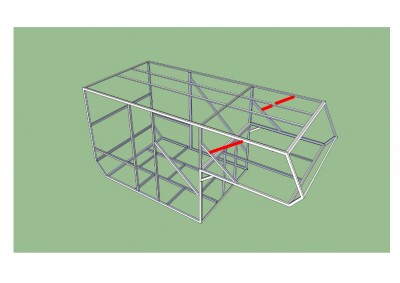

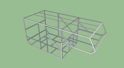

par j-loo
salut,
je n'y connais pas grand chose en structure alu;
mais ta capucine me semble bien longue et je lui aurai mis quelques renforts !!
c'est quand même plusieurs kilos qui vont être en "bout de bras" si je puis dire !!
voir dessin:
Re: structure cellule tout alu
Posté : 13 juin 2012 18:25
par bakaridja
Salut j-loo,
Effectivement c'est un des points, si ce n'est LE point sensible de la structure. Pour ce qui est des renforts diagonaux vers le haut de la cellule (en rouge sur l'image ci-dessous) j'ai effectivement hésité mais je me suis demandé s'ils allaient pas avoir l'effet inverse de celui escompté. En effet, la soudure fragilisera inevitablement le tube supérieur. Du coup est-ce-qu'il vaut mieux avoir une jambe de force supplémentaire ou laisser toute sa résistance au tube supérieur :?: :?: Bonne question...
renfort capucine
renfort capucine

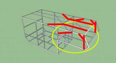

Posté : 17 juin 2012 09:52
par gil
Bonjour Nicolas et aux autres participants de ce post.
Je voudrais juste revenir à la structure de la cellule et surtout celle de la capucine.
Sans aucune prétention de ma part en regardant les dessins la capucine n'est pas correctement portée.
Je travaille dans le bâtiment (béton armé) et je fabrique également des charpentes.
L'important reste le REPORT des charges ce qui arrivent à les ANNULER
J'ai repris ton dessin pour t'expliquer déjà ce qu'il faut éviter (dans les ronds noir)
Toujours éviter un renfort qui arrive au milieu de rien surtout quand ces renforts sont là pour prendre de la charge,les renforts d'angles ne posent pas de problème.
Sur ce dessin l'effort de charge pris par le renfort noir et il est annulé par le renfort jaune.
Cela reste un exemple, il ne sert à rien d'en mettre partout pour J-loo :wink: :wink:
mais il ne faut pas raté les plus important, il faut toujours ce poser la question: ou va la charge?
Gil. :?
