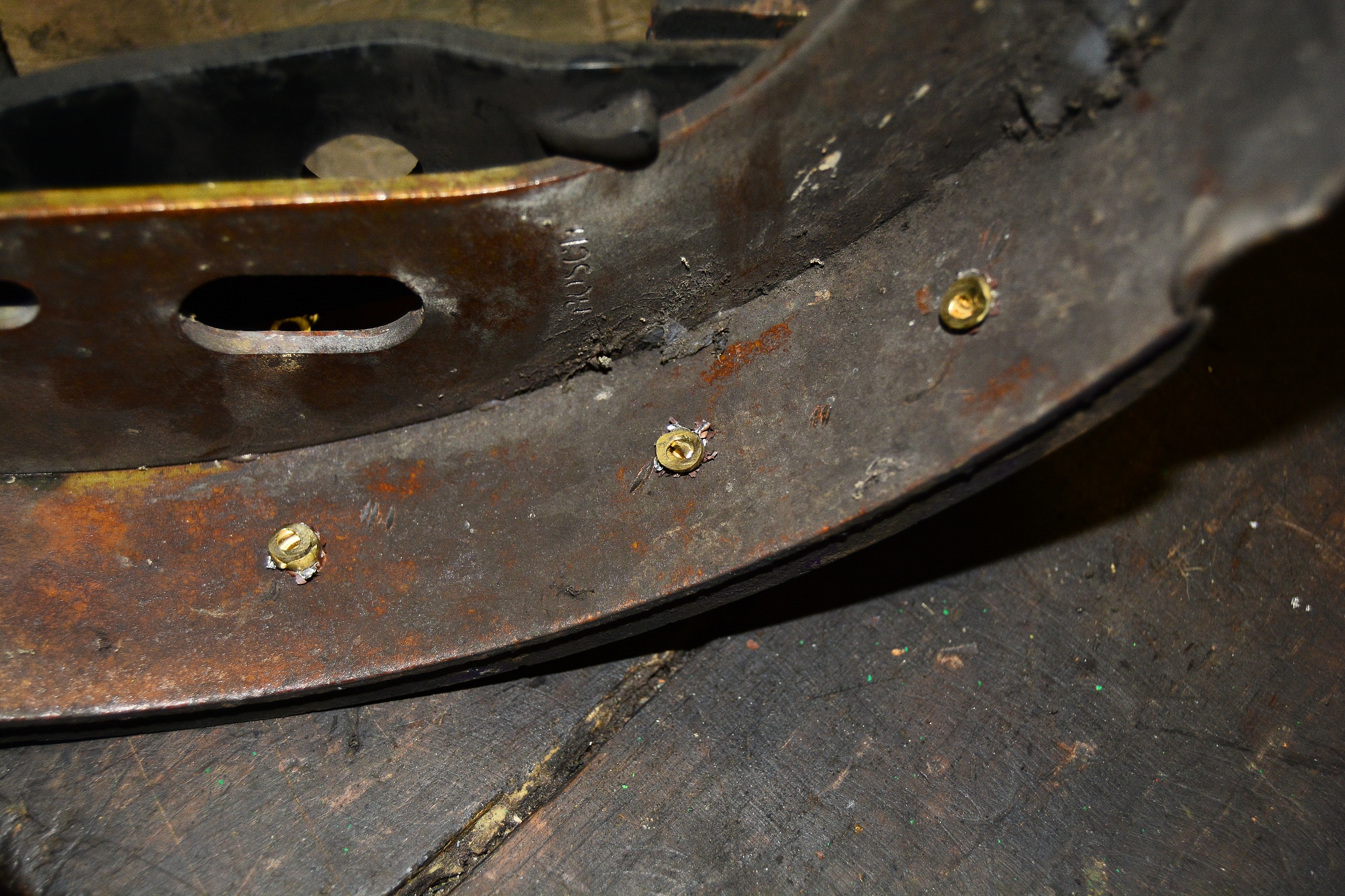

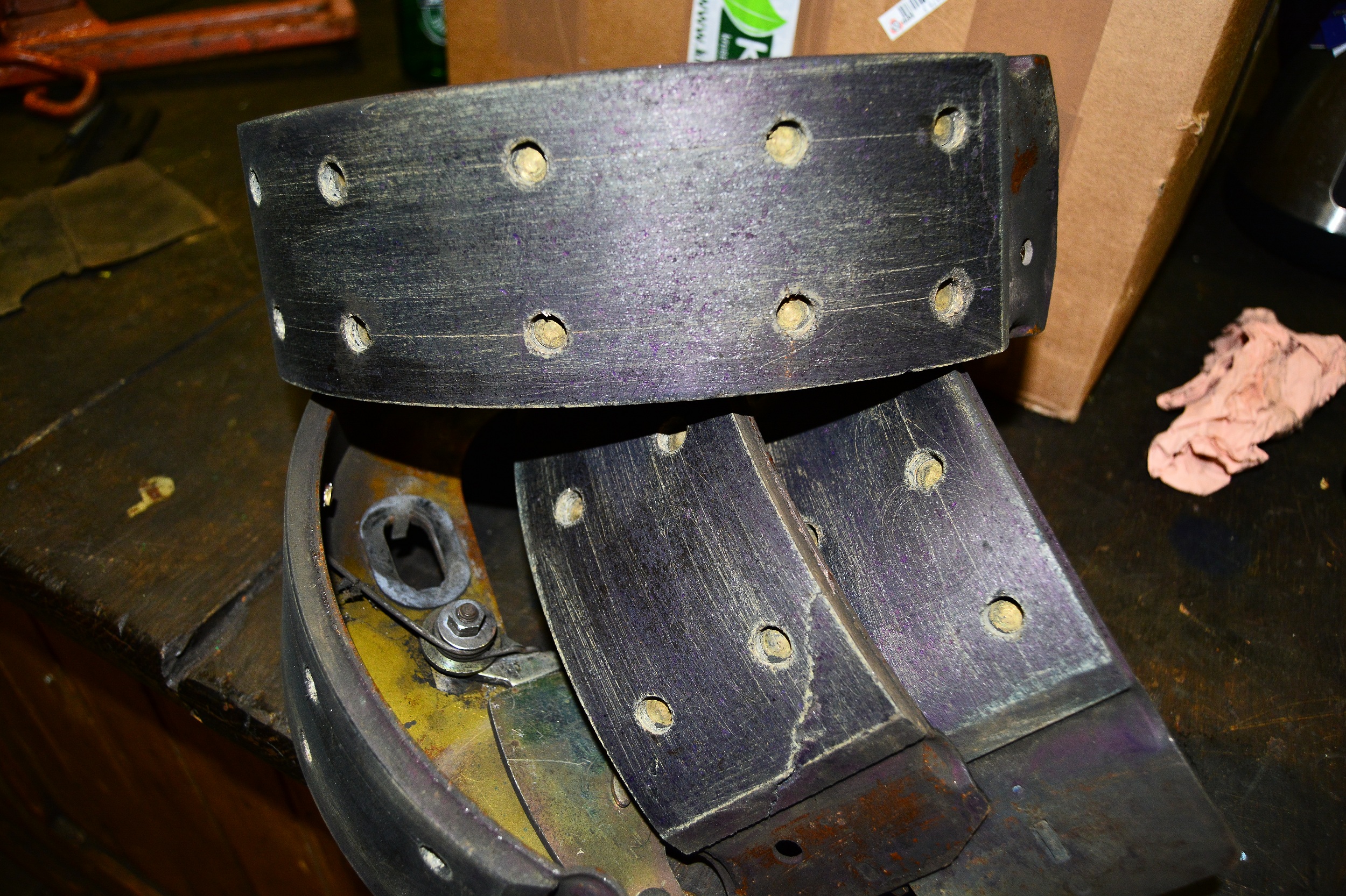

et tac....petit déterrage de derrière les fagos...j'ai aussi une des garniture qui s'est décollée du segment,par chance elle ne s'est pas coincé entre l'autre segment et le tambour...évidement les cylindres de roue fuit,j'en ai trouver 2 neuf sur leboncoin pour 120€ (cela dit,ils sont dispo chez oscaro pour 72.92€ ref: bendix 211918b)

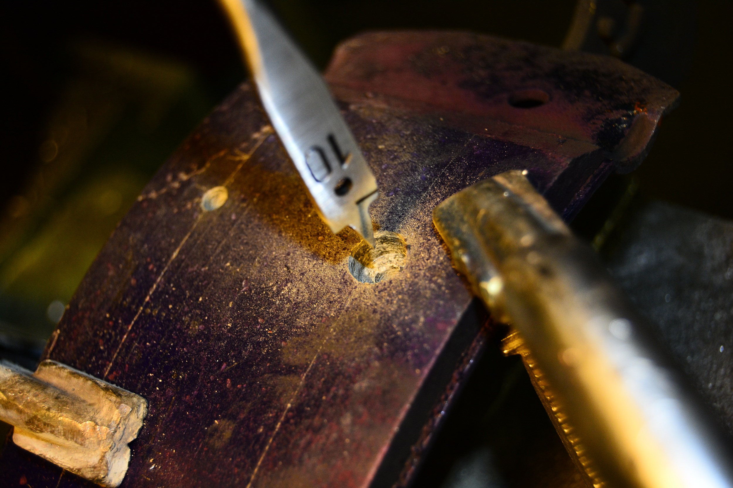

du coup j'ai acheter une poignet de rivet spéciaux et j'ai tout riveter....je me demande quel est l’intérêt de coller les garniture (a l'araldite 71ou dans le genre) s'est difficile a mettre en oeuvre,cher,couteux,.....alors que quelque rivet s'est fiable,ça fait ces preuve depuis des années....alors que cette merde d'araldite résiste très mal au cisaillement,a la chaleur,au choc.....la preuve.....
un foret a bois pour chanfreiner

Sur mon G j'ai riveté avec des river pop alu et aucun soucis
Re: garnitures freins AR décollées
Posté : 03 juin 2014 23:16
par come 09
moui aussi,oui....j'y avait pensé mais un mec chez ad m'a donné une boite de rivet......
