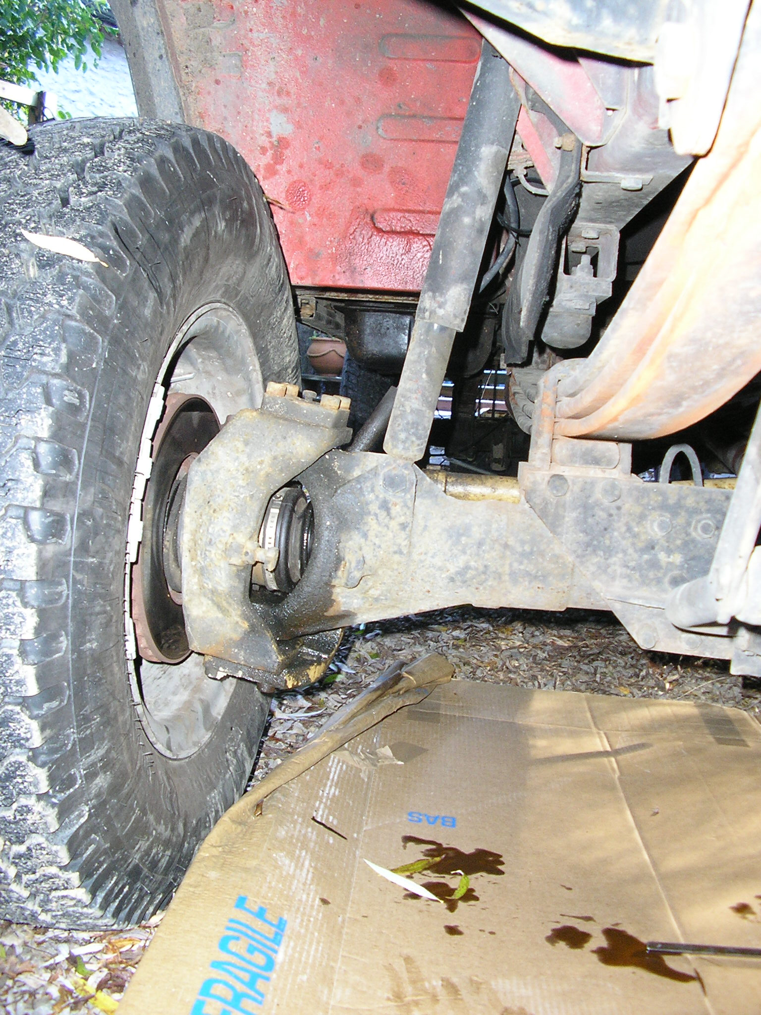

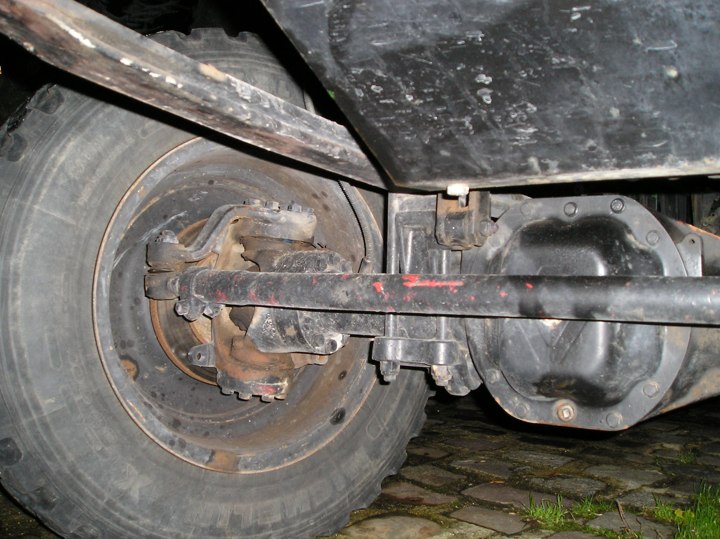

Pour les B tu peux te repérer à certains différences visuelles entre les version :
- Niveau pneus déjà, si c'est du 750x16 c'est du Ponticelli, si c'est du 900x16 c'est Renault ou Hurth.
- Le pont arrière des Ponticelli et Renault est prévu pour une monte jumelée (en option?), donc il est plus étroit que le pont avant, tu le vois vite avec les jantes, elles ont un gros déport pour compenser.
- Les écrous de roues : 6 sur Renault et Hurth et 5 sur Ponticelli.
- la boîte de transfert est identique sur les Renault et Hurth, c'est une VG100 et elle a les axes d'entrée de boîte et sortie pont avant qui sont plus ou moins alignés horizontalement. La boîte des Ponticelli est différente, ces axes sont alignés verticalement, ça lui donne une forme plus allongée.
- la coque de pont des ponts Hurth est taillée à la hache alors que celle des Renault est ronde
- Il y a une couronne de fixation des bols du pont avant sur le pont lui même chez Renault, chez Ponticelli et Hurth ils ne sont dissociables qu'au niveau des pivots (regarde les photos ce sera plus clair :roll: )
- les cardans sont des joints homocinétiques sur Hurth et Ponticelli et des croisillons sur Renault.
Pont Renault
Pont Renault
Pont Hurth
Pont Hurth
Pont Ponticelli
Pont Ponticelli
