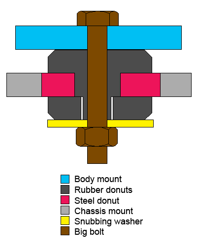

J'ai mis aussi un "body lift" sur mon TP3 ;-)
En fait j'ai juste ajouté une cale alu de 2cm d'epaisseur.
Ou as tu trouvé des "rondelles" en gomme suffisament resilliente et de la bonne dureté ("rubber bushing" sur ton schema) ?
Fab
PS Non, je n'ai (malheureusement) que mes 5 jantes en 20' et d'ailleurs j'aimerait savoir si ca existe avec plus de déport ?

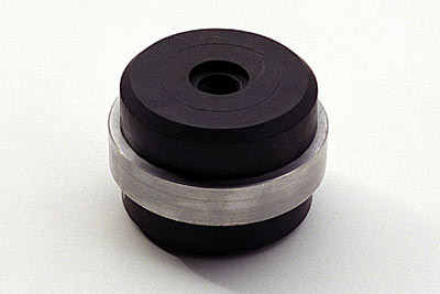

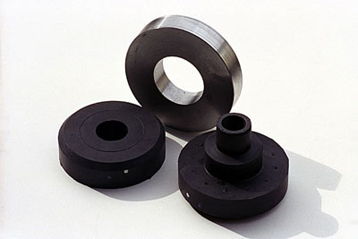

Fabien 42 & 69 a écrit :J'ai mis aussi un "body lift" sur mon TP3 ;-)
la photo c'était juste pour illustrer :lol:
mais j'ai un pote qui va m'en faire des "tout bêtes" en Teflon
par contre sur le site de rob gray il donne des références sur ces rondelles, il me semble que le sujet a été abordé aussi ici
Oliv' :wink:

Ok, moi j'avait 6 rondelles en inox de ep=2cm d=6cm j'ai utilisé ca posé sur les silent blocs d'origine avec des boulons + long pour rehaussé ma cabine (mais il me manque encore 2cm pour être ok (moteur 720 plus encombrant que le 712....).
C'est quoi "le site de Rob Gray" ?

http://www.robgray.com/graynomad/wothah ... /index.php
Et les fameux "Donuts" sont là:
Bon lui les utilise différemment c'est sur un montage 3 points mais il y a le lien du fournisseur ou on peut trouver son bonheur

juste une petite precision quand au teflon (PTFE), il a de très bonnes caracteristiques chimiques mais de très mauvaises mecaniques
il est preferable d'utiliser du nylon (pa6) ou encore mieux du delrin qui est insensible à l'humidité
