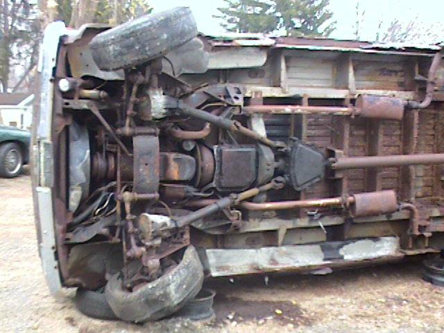

Tu parles d'un b**del ! Il y a même 2 lignes d'échappement
C'est quoi comme véhicule ?

Re: Pourquoi faire simple quand on peut faire compliqué
Pour les échappements, normal , c'est v8
Sinon, c'est un fourgon ford, plus précisement : FORD QUADRAVAN 4X4
http://vanning.com/threads/ubbthreads.p ... n_a_1.html
- Posts: 5052
- Joined: 05 Jun 2009 00:14
quel galere ce truc.......s'est un système fabriquer par dana qu'il appelais "vee drive système" .... même avec ce principe débile le pont est toujours en "rigide" ce principe aurai été intéressant en train av indépendant....et encore.....
.....sont con ces ricain

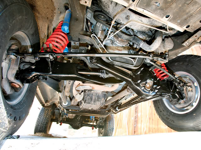

Non ! Non ! ce sont des roues indépendantes à l'avant !
on voit bien les triangles sur la 1ere photo.
en fait chaque 1/2 pont est articulé du coté opposé à la roue. Les 2 1/2 pont sont parralleles.
j'avais vu ce montage (roues indépendantes, mais avec un seul arbres de transmission) sur un 4X4 américain, je ne sait plus lequel ...
Sur des Ford BRONCO.
Fx712
- Allons-y tous ensemble !
- Posts: 1249
- Joined: 27 Jul 2008 18:38
Merci Wolf ! c'est ça !woolf wrote:Sur des Ford BRONCO.

- Posts: 21330
- Joined: 27 Jun 2008 16:03
qui au passage aurait...a priori, la même boite transfert que nos daily 4x4.
c'est ps si mal ce système, ça permet d'avoir des roues indépendantes avec un débattement supérieur a une triangulation classique je suppose non ?
- Posts: 5052
a oui tien!!! mais ce n'est pas tout a fait le même système que sur la premiere photo..?? le premier coucher sur le coter s'est deux pont integrer au triangle et l'autre deux demis ponts façon bronco......(???)
du coup oui, sa devient intéressant,bien qu'avec une monte pneumatique aussi petite le principe n'est pas trop exploitable....
mouai: s'est précisément ce que je leur reprochais...le con....hippo wrote: c'est ps si mal ce système, ça permet d'avoir des roues indépendantes avec un débattement supérieur a une triangulation classique je suppose non ?
Noich'
- Oh non !
- Posts: 699
- Joined: 22 Dec 2010 15:10
J'avais vu, mais je ne savais pas que ça empêchait de faire un collecteur avec une sortie unique.woolf wrote:Pour les échappements, normal , c'est v8![]()
