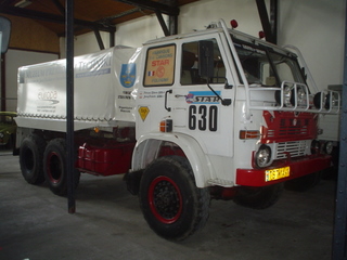

STAR 66 + caisse Simca Cargo :mrgreen:

Mmmm, belle bête!!! Avec de pneus qui n'existe plus....

mais dis donc P4 t'as ça dans ton "jardin" ou j'me trompe :roll:
Re: Star
Posté : 19 févr. 2012 22:18
par Mr P4
Non je l'ai revendu vite fait, acheté juste pour la caisse PC qui attend d'aller sur le Berliet GBD, sinon j'ai fais un peu de mauvais chemins avec, c'est pas désagréable hormis le bruit, pas tape cul et pour la conduite il ne faut avoir aucun esprit d'arrêt, bref pied au plancher! :mrgreen:
