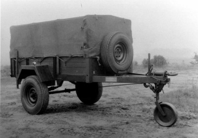

Figure toi que c'est ce que j'ai fait pour moi pouvoir récupérer la charge utile perdue sur mon tp lors de son déclacement , ,j'ai acheté une remorque ex-armée belge (ABL) seules diférences avec les remorques Ben Hur tractées par les GMC celle ci est freinée et les réhausses de ridelle sont en métal ,voici l'adresse internet du service des armées qui s'occupe des ventes
http://www.mil.be/sales/index.asp?LAN=fr
Bonne route à toi
remorque Levacq ex-armée Belge des années 50
Francis
