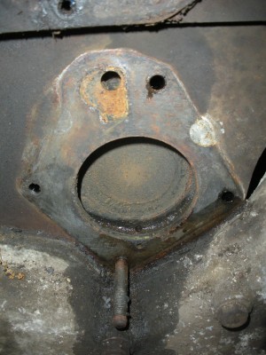

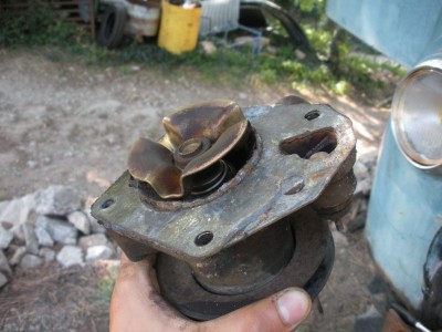

J'ai d'autre photos, dis moi si ça ressemble à la tienne :
(Il ne faut pas se fier au joint, ce n'était pas le bon visiblement, la forme du plan du corps de pompe n'est donc pas exactement celle donnée par ce joint)
l'emplacement sur le bloc
Et quelques photos de pompe SG2 trouvées sur le net :
ref. RVI : 0987044900
