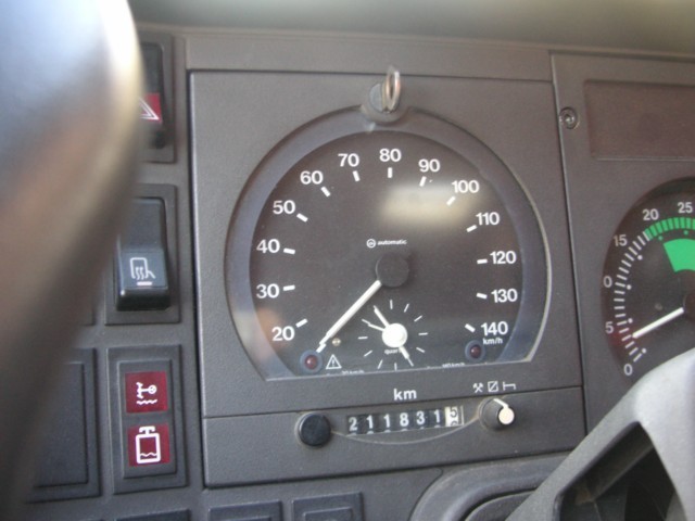

Bonjour Mickaël,
Je reviens à mon compteur, voilà une photo du mien :
Qu'en dis-tu ?
Amitiés
Michel
Qu'en dis-tu ?
Amitiés
Michel

Re: Changement de compteur
les boutons ne sont pas a la même place, mais si tu veux un compteur simple, demonte le tiens pour me faire une photo au dos, j`en ai un simple aussi
