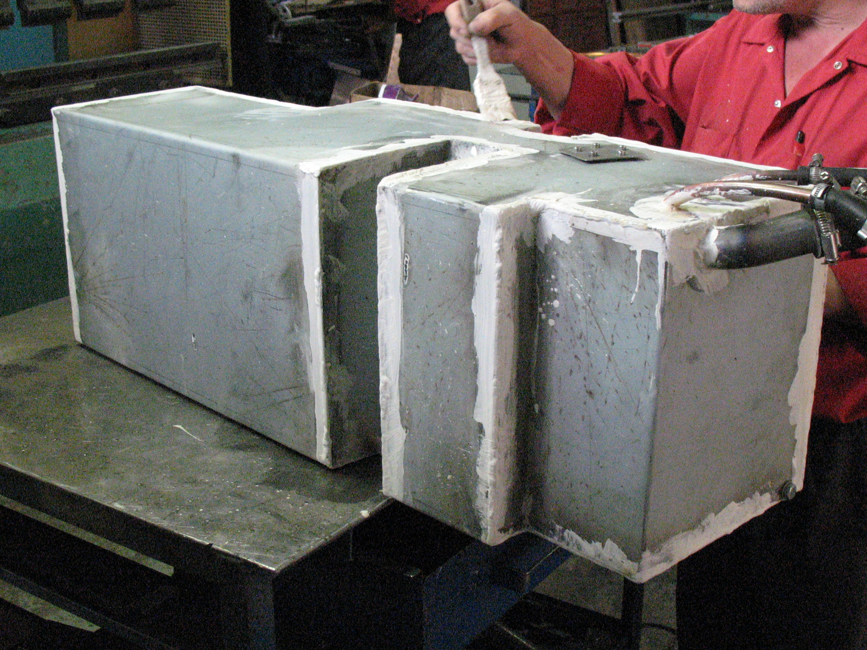

Il y avait eu un post sur les réservoirs supplémentaires Iveco.
N'ayant pas le choix sur l'emplacement ils sont tous au même endroit (sauf Bruno qui lui l'avait mis dessous derrière).
Voici le mien, en cours de fabrication et en place.
Guy

Vraiment propre! je songe à en installer un aussi mais je n'avais pas prévu de passer en version INOX! le plastique ne ferai pas l'affaire?
