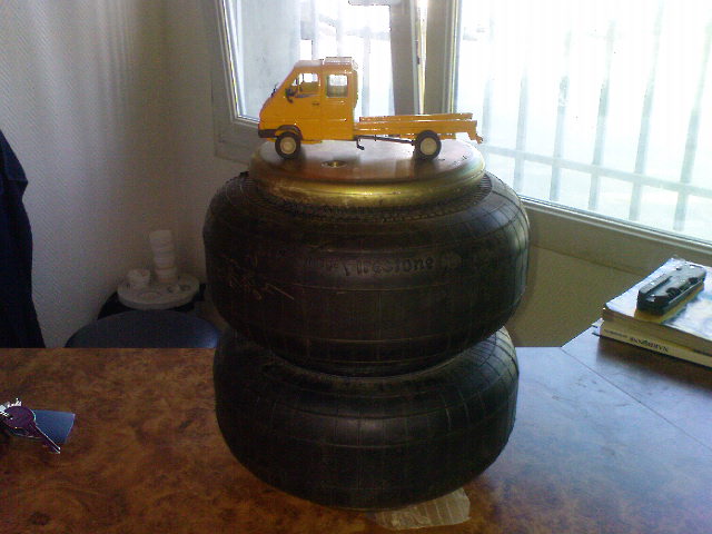

Voila le montage des coussins d'air sur l'arriere, d'abord...... ,car sur l'avant il y a très peu de place utile.( j'ai déjà des coussins de petits volumes mais il faut les caser.....a voir)
Sur l'arriere ça n'a pas été evident, car j'ai du confectionner des ferrures assez complexes,d'autant que dans mon cahier des charges j'ai voulu que l'ensemble de pièces , soient montables et demontables ,sans aucunes soudures sur le châssis ou sur le pont ,d'une part sans modifier la suspenssion d'origine, et d'autre part, pour pouvoir demonter rapidement cette adaptation en cas de besoin (casse....bien que les coussins sont largement surdimentionnés,Bien entendu faute de place ,j'ai du supprimer les butées de pont d'origines (je les emporte en voyage)mais les coussins en sont pouvus)
J'ai egalement monté une valve de nivellement, qui permet de maintenir automatiquement une assiete constante ,quelle que soit la charge ,et deux electros independants pour pouvoir modifier ,au bivoac, l'inclinaison du vevicule ,eventuellement en cas de besoin.

Avant que l'on ne me pose la question ,sur les photos prises en cours de montage, la barre stab est déconnectées ,mais bien entendu elle a été remontée , et les coussins sont en pression maxi ,mais ce n'est pase cas en utilisation.
Il faut savoir que le charge supportée est proportionnelle a la pression d'air et au diametre des coussins ,largement surdimentionés dans mon cas ,mais ,chez ,mon fournisseur"gratuit " il n'y avait pas le choix en petit volume ,.....d'autan que ce montage n'est qu'un appoint a la suspension existante.
Bien entendu ces ferrures seront donc differentes en fonction des coussins utilisés.

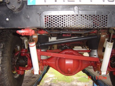

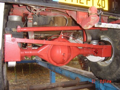

plus l'ombre d'une lame sous le bremach depuis un moment :mrgreen:
