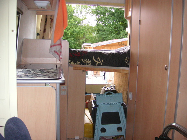

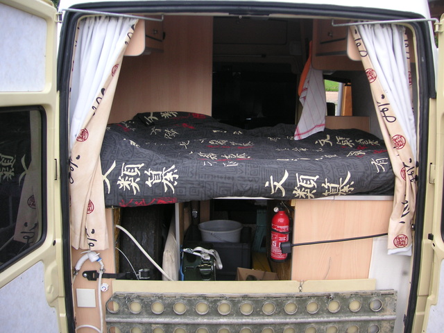

Petite photo du lit, pas très significative car peu de recul.
On aurait pu avoir un peu plus large aux pieds, mais Coco voulait un évier... confortable. Le combiné gaz/évier fait 95cm de long.
Et dans le grand coffre sous le lit, j'ai tout mis : plaques de désensablage, roue de secours, table pique-nique, etc.
Mais nécessité d'avoir un tabouret pliant pour monter au lit (hauteur : 90cm).
Amitiés
Michel

Hum... hum... ! Pas bien doué pour les photos :oops: Je recommence....
