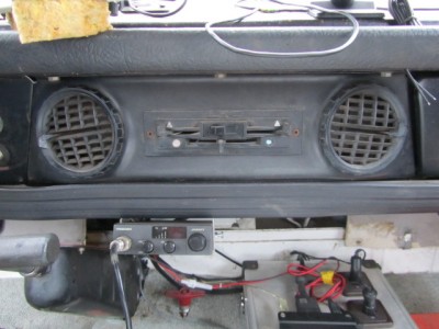

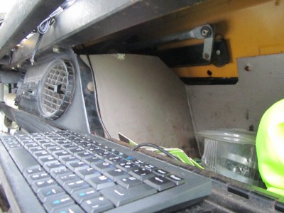

D'abord, il y a le chauffage :
- le chauffage devant
riveté au vide-poche en carton bouilli
- très peu d'accès depuis le vide-poche
le trou du xxxgraphe est trop loin
- pas d'accès par en haut
et pour passer par en-dessous, même en virant l'ordi...
- vue générale
le mystère reste entier... pourtant, cela a déjà été démonté
