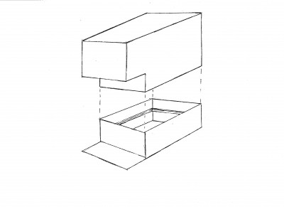

Posté : 11 mars 2011 19:12
par vieux-new-one
Re-suite
Au vue de la photo ça me parait jouable.
En fait il y a deux tuyaux dans la gaine (un aller et un retour) quand tu vas tordre l'ensemble force sur les deux tuyaux en même temps en faisant gaffe à pas forcer à ras du groupe. Un "petit bricolage" à base de bouts de bois pour coincer solidement les tuyaux près du groupe serait sans doute bien venu. Après, tu risques avoir le groupe qui sera un peu en dessous du nouveau fond du frigo (ancienne face AR). Si c'est le cas, plutôt que de forcer il serait sans doute mieux de faire un socle, comme une grande boite à chaussure sans couvercle dans lequel viendra s'emboiter le frigo, en laissant le groupe à l'extérieur de la boite pour la ventilation. Des liteaux collés sur le pourtour des flancs interieurs de la boite pourront maintenir le frigo à la bonne hauteur pour laisser la place du groupe.
Tu pourras ainsi fixer le groupe d'une façon solidaire avec le frigo s'il est bien fixé dans sa boite. Si elle est ajustée tu colles le frigo au sika dedans ! Tu peux même remplir l'espace entre le fond du frigo et le fond de la boite d'isolant, ça fera toujours ça de mieux isolé.
