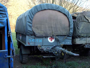

Merci beaucoup pour vos réponces il me reste à choisir quel type de remorque je pourrai acheter bien que j'ésite entre 2 types de modèles , la remorque glas de 1500 kg fabrication Allemande ou une remorque ABL de 1000 kg , toute les deux freinées , mais voila en ce qui concerne la remorque glas je ne sais pas si elle est freinée avec de l'air fournie par le véhicule tracteur ou avec un système hydraulique actionné par inertie et l'on m'a dit qu'elles étaient prévues pour les camions, quelqu'un parmis vous pourrait il éclairer ma lanterne ?
remorque glas 1500 kg
remorque  ABL  1000 kg

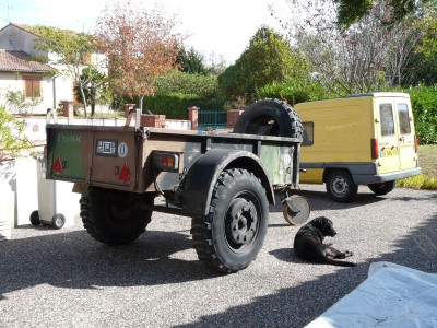

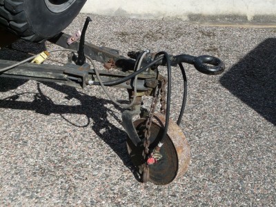

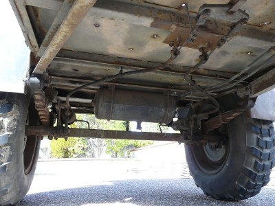

En ce qui concerne le freinage remorque, la mienne est équipée d'un freinage pneumatique, mais comme cette même remorque existe et est homologuée sans aucun freinage (hormis frein de parc), je peux la tracter comme ça sans souci autre que la sécurité (est c'est bien là ce qui est le plus important!).
Deux solutions "propres" donc en usage routier dans mon cas >
- soit retirer tout le système pneumatique et roule ma poule
- soit monter un système pneumatique sur le camion pour pouvoir exploiter le freinage remorque (plus sécuritaire en cas de grosse charge)
Maintenant, objectivement j'ai déjà (sur)chargé la remorque avec plus de 2 stères de bois et je l'ai tractée avec la camion vide, j'étais extrêmement prudent et attentif à la remorque car je pensais que ça pousserait fort et que le camion risquait de perdre de l'adhérence à l'arrière (petites routes de montagne par chez moi), mais aucun souci ça n'a absolument eu aucune incidence.
J'y ai réfléchi par la suite, et l'essieu de la remorque étant déporté vers l'arrière la charge se reporte sur le cul du camion, et le répartiteur de freinage agit comme si le camion était chargé, le freinage s'adapte.
Voilà pour ma petite expérience :wink:
ma remorque
ma remorque
les raccords pneumatiques
le système de freinage

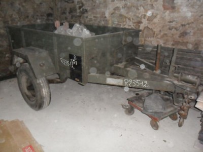

Et la même que la mienne, mais non freinée, et tout aussi homologuée, même carte grise :
