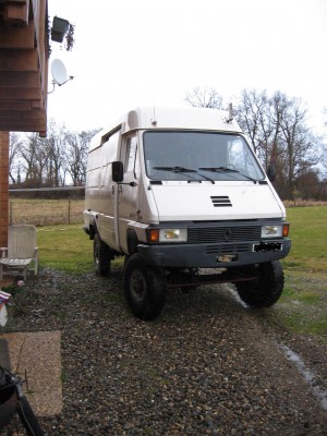

je joins la 1ère photo du b90 ainsi que le plan de la disposition que je souhaite réaliser pour l'aménagement. le site m'a été conseillé par un ami et voisin ,''Jacomo'' pour ne pas le citer. Je sollicite donc vos conseils pour la réalisation de ce camion.
En vous remerciant
michel

Cool effectivement c'est celui-ci :)
2500€ + un boitier de D.A. neuf, ça fait du B à moins de 4000€, content pour toi Michel c'est une sacré bonne affaire :wink:
PS: c'est quoi cette antenne plate sur la réhausse ?

je ne sais pas ce que represente cette antenne j'ai juste commencé à démonter la séparation intérieure et j'attends le passage de l'expert pour pouvoir l'immatriculer.

Les antennes servaient pour des bancs d'essais chargés dans le fourgon en relation avec les avions de chasse.
En tous cas c'est ce qu'on m'a dit là bas.
