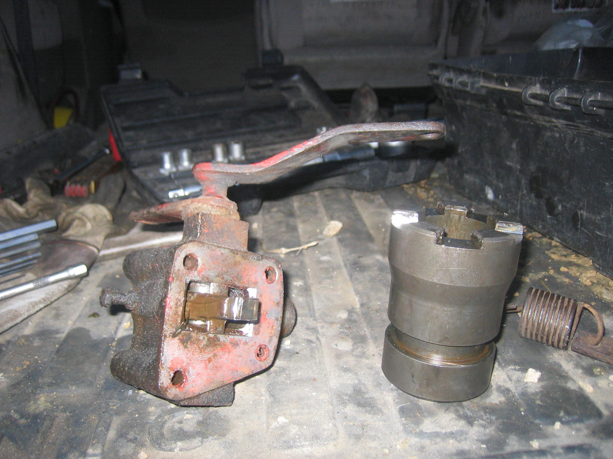

Pour ceux qui ceux interessés pour avoir un blocage de pont avant, il suffit de recuperer le machon coulissant et la commande sur un pont arriere et d'ouvrir le pont avant pour faire le montage, tout est compatible, ainsi que les differentiels.
Peut-être après il faut faire encore une modif de la commande de blocage, pour le moment mon iveco est entierment demonté pour une nouvelle peinture châssis et cabine et revision du train avant donc je verai cela au remontage.

Tu es sur?
En démontant mon blocage de dif arrière, j`avais noté que l`axe du doigt n`est pas équidistant les 4 vis du boitier.
j`ai peur que le boitier ne soit pas au milieu du coulisseau.

Je n'ai pas fait le montage avec les vis, mais j'ai déjà mis le coulisseau, je vais vérifier ce week-end.

Il n'y a pas de problème de montage, testé hier !
