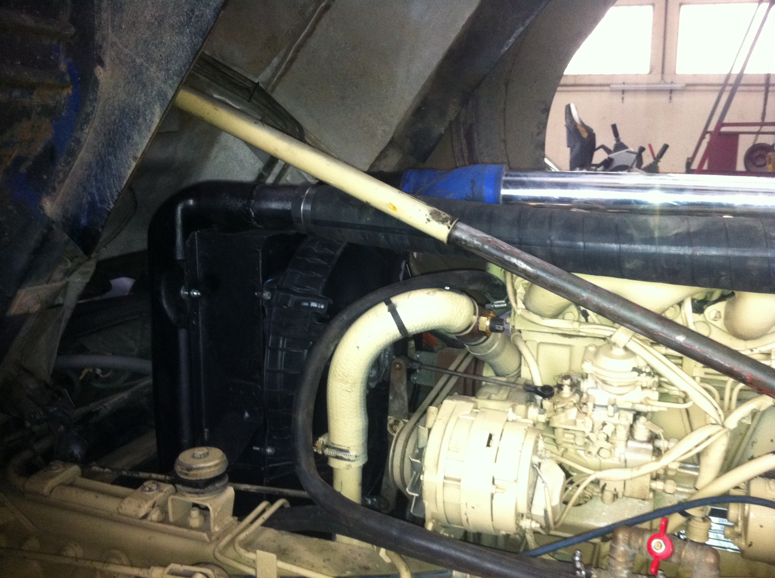

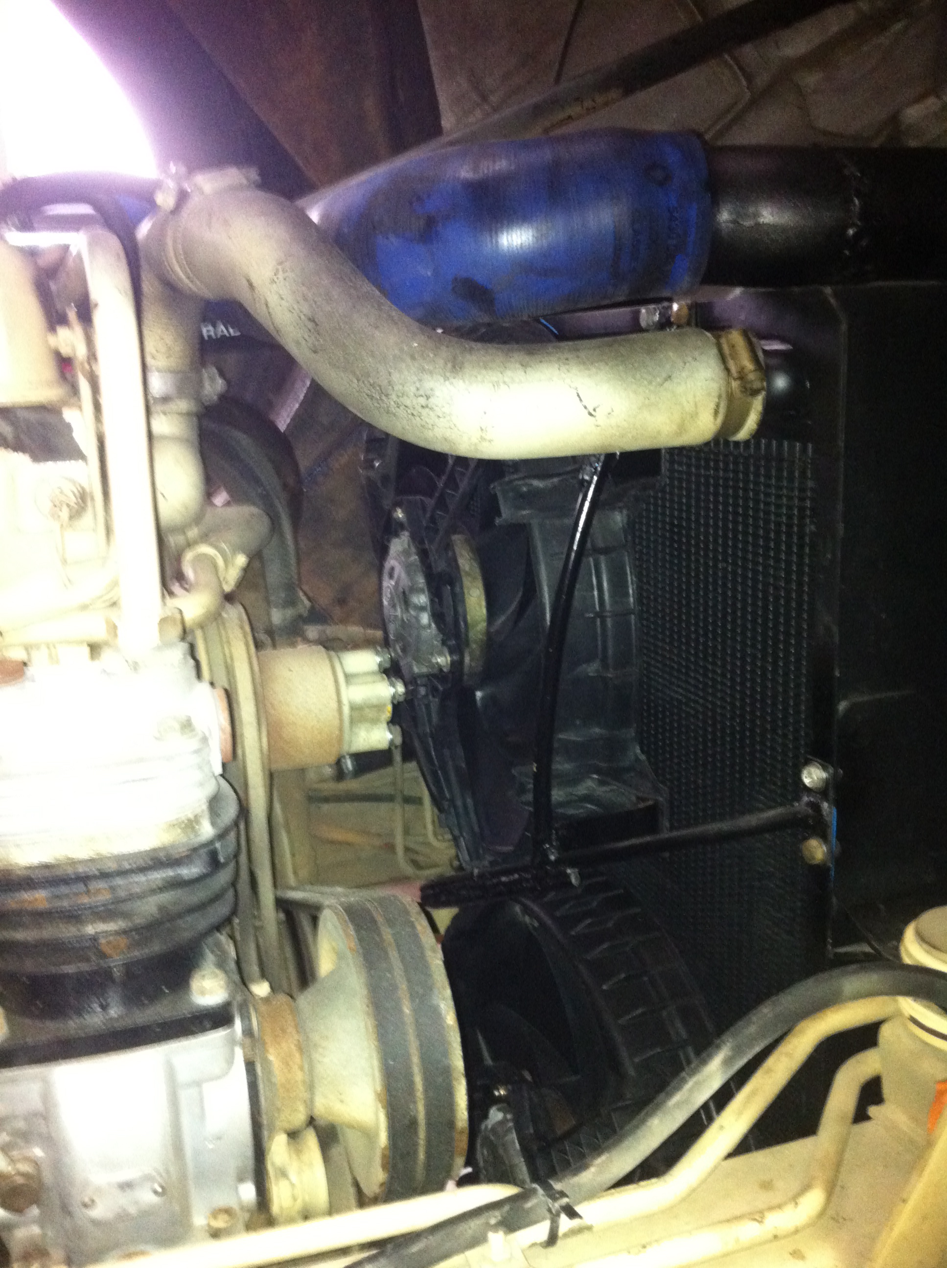

Bonjour voilà donc une première photo du montage.
L'électrique a pour avantage d'être silencieux. Mais Pb de débit d'air localisé au droit des pales car pas de buse.
Les deux ventilateurs sont boulonnés sur le radiateur et j'ai fabriqué une structure métal pour reprendre les points de fixation qui tombent dans le faisceau.
J'ai effectivement mis une sonde pour le déclenchement; tuyau cuivre de 40mm avec soudure d'une douille laiton filetée et thermocontact de base, coupure d'une durite et interposition de morceau cuivre.
La pipe d'admission n'est pas modifiée.
J'ai soudé l'alu moi même au MIG.

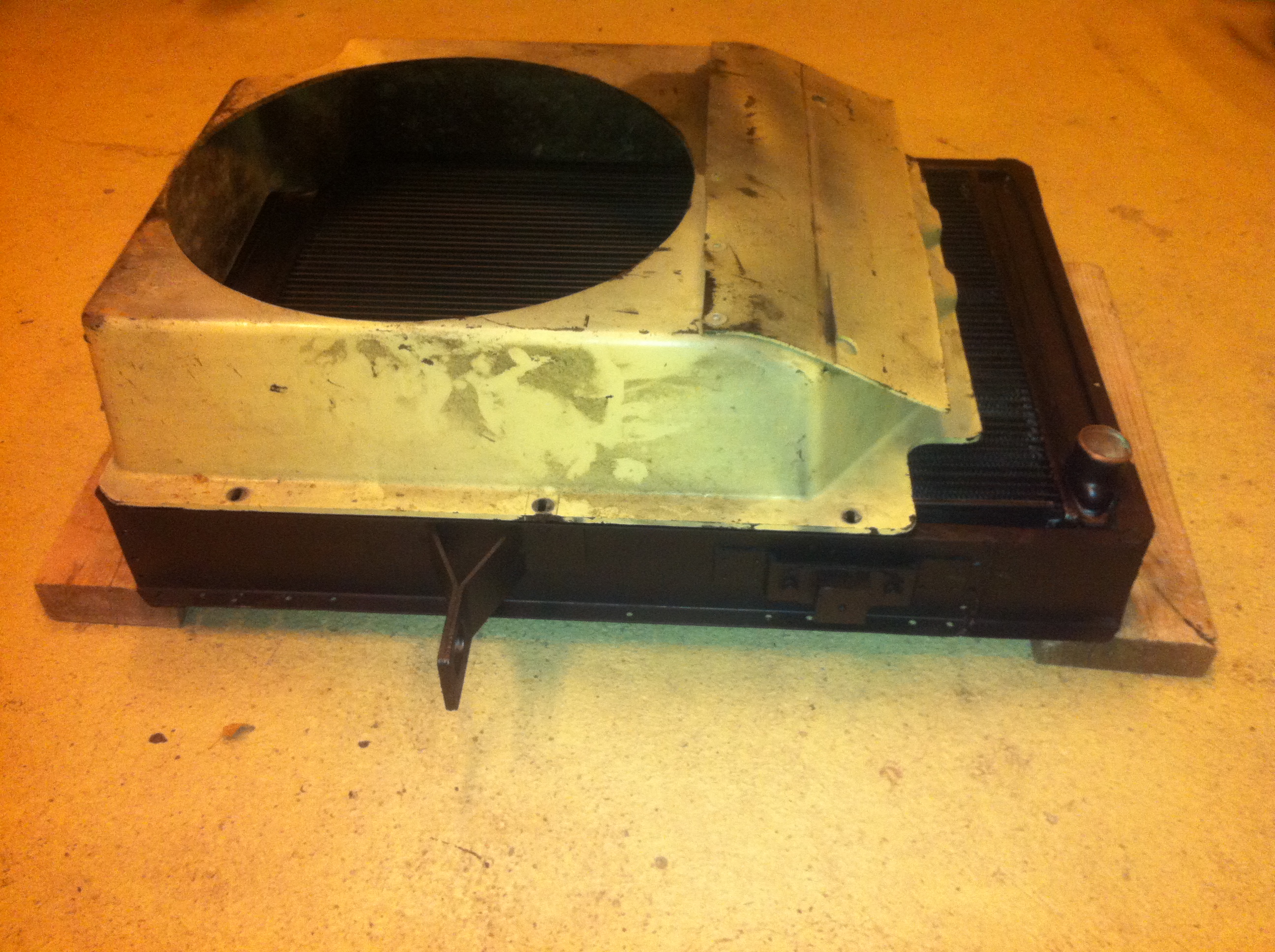

Suite du montage.
Voilà donc le radiateur construit sur mesure. On voit bien la différence de taille (+12cm en hauteur). En fait, il est aussi plus épais de 1cm et les aillettes sont plus serrées. Pour le "rentrer", il faut par contre modifier le protège carter qui est sous le radiateur et bien sur agrandir la buse.
Pour ce qui est des ventilateur, je renonce à l'électrique; après réflexion, la complexité du système ne me semble pas compatible avec l'usage que je fait du camion. Et de plus la consommation est importante et par forte haleur ils vont tourner non stop. Je n'ai pas envie de tomber en panne de ventilo (moteur, connection, relais ....) lors d'un voyage lointain.
Je vais donc revenir au tout mécanique, fixé en bout de pompe à eau. Mais..., je me fait faire un visco-coupleur et une helice plastique sur mesure.
