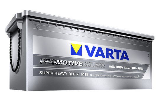

Posté : 01 juil. 2010 01:14
par Olivier
Allez moi aussi je viens d'y passer :D
2 Varta ProMotive Silver
180 Ah 1000 A
200 euros pièce avec un petit prix + serres cosses neufs offerts
j'aurai bien pris des Optima (de chez Varta également) mais là c'était pas le même prix :shock:
360/pièce soit 720 :cry:
ah oui au fait quelqu'un saurait ou trouver un alt 100A/H à un prix abordable... je me demandais ce qu'il y a sur les vieux bus Saviem s45 s53
olive
