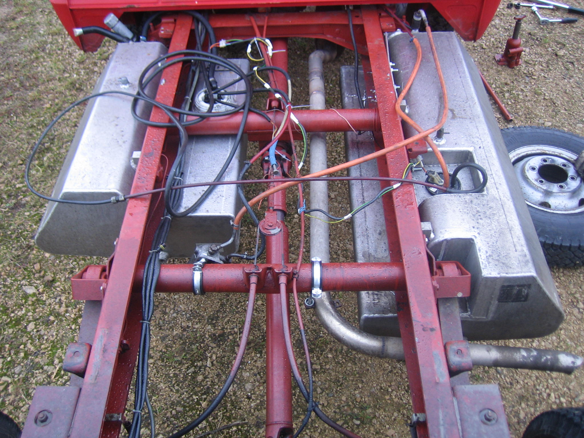

Aussi une photo de mes deux reservoirs gazoil, un de 150l et le grand de 180l, ils sont montés en provisoir, je vais encore les modifier (agrandisement!).
Cela peut vous donnez des idées si vous voullez agrandire les votres !
Poids de mon iveco et reservoir grande taille.
