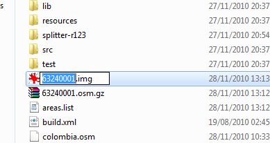

Renomer le fichier 63240001.img en : gmapsupp.img
Si vous installer plusieurs carte déposer les fichiers renommer en : gmapsupp0.img gmapsupp1.img gmapsupp2.img etc...

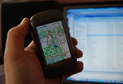

8 )
(Setup map activer la carte si elle n'est pas prise automatiquement)
