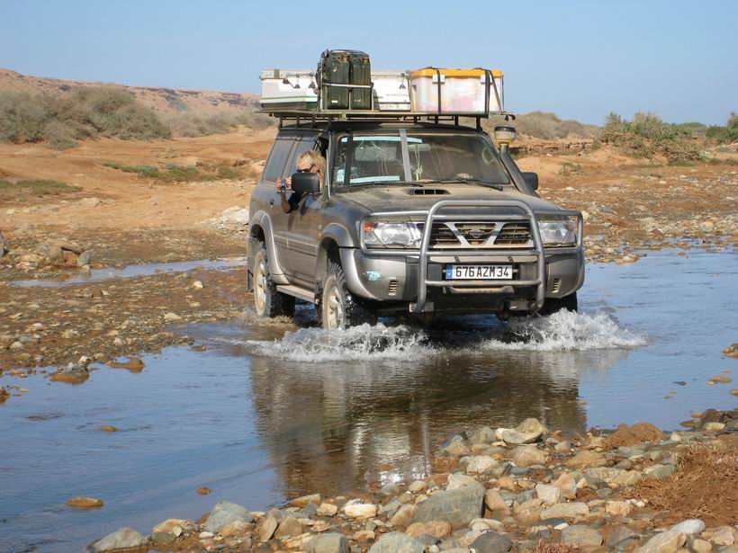

j'ai déjà testé les reservoirs sur la galerie c'est pas top si tu mets juste 2 jerricans ok mais c'est tout, j'ai plusieurs fois mis des reservoirs a l'intérieur mais avec une goulotte de remplissage vissé sur la caisse en exterieure plus un event et jamais aucun soucis d'odeur et en plus ton centre de gravité est bien plus bas ce qui est largement meilleur.

Oui, il est préférable de ne pas trop charger le haut, même sur du plat. Les jerrycans c'est chiant à gérer, il vaut mieux des réservoirs bien fixés.

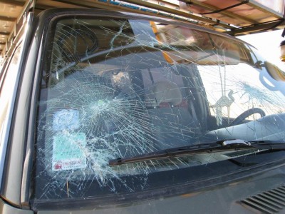

je viens semer la zizanie, / les sangles ont lachées, mais;;; il n'a pas perdu son gasoil :mrgreen:
