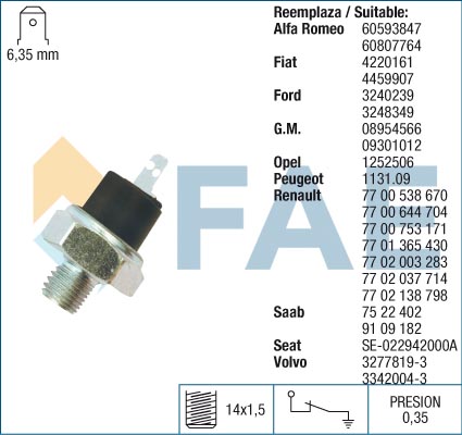

tout a fait d'accord avec toi dimitri, je compte seulement et simplement changer la sonde d'origine par une bi-contact: un contact pour garder la lampe temoin d'origine et un contact resistif pour la température ou la pression
pour exemple:
installation theorique sur le sofim
-pression d'huile:
a remplacer par:
et la température eau par:
c'est pour cela que je recherche les diametres et filetages des sondes d'origine :D

bonjour bastien, l'annonce que tu as trouve concerne le contacteur des ventilateur....
pas les sondes moteur. par contre sur oscaro:
http://www.oscaro.com/capteur-pression- ... 8451-162-p
pour la pression d'huile :)
et
http://www.oscaro.com/sonde-de-temperat ... 7435-830-p
pour la température eau :)
simplement il faut confirmer les diametres et filetages des ces sondes

Salut à tous, je suis nouveau sur le forum. Je viens d'acheter un b 110 avec une benne pour mon bois, donc pas de 4x4 mais j'ai fait grace à vous ( et aux shemas de "s.dem" ) une installation super top : un bloc compteur d'espace série 1 à la place du mien, et tout fonctionne. Sur ce bloc il y a compteur, compte-tours, niveau d'essence, mano température d'eau, mano pression d'huile et même mano turbo. Pour les branchements des témoins et indicateurs d'essence il suffit d'ouvrir les connecteurs, de sortir une à une les fiches en les remmetant à la bonne place grace au schemas branchement " master, r 21, ou espace " que j'ai vu plus haut sur ce post. Pour la t° d'eau, remplacer la sonde n°5 par une bi-contact ref fae 34450 pour master. Pour l'huile remplacer la sonde n° 1 par un capteur de pression d'huile bi-contact ref fae 14110 pour r 21, chez oscaro, une 50 €. Les diam et filletages sont les mêmes, il faut juste tirer deux fils pour aller jusqu'au tab bord. ( pour la sonde d'huile j'ai du mettre une rallonge à cause d'une durite d'eau qui genne. Le compte-tours a besoin lui aussi d'un fil qui va à la borne w de l'alternateur. Si comme moi il n'y a pas cette borne, il faut souder un fil sur un des trois contacts, avant le pont de diodes. Le mano de turbo est le plus facile : couper le tuyau d'air qui va a la LDA et mettre un T pour aquarium sur lequel on vient brancher le tuyau du combiné.
Résultats : pour l'eau, la pression d'huile, le niveau d'essence et le mano turbo tout est ok et à l'air assez juste. Le régime du compte-tour par contre à l'air trés en dessous, ( 2500 t/mn pour 110 compteur ) La vitesse indiquée est supèrieure mais on peut tricher en retirant l'aiguille et en la faisant commencer en dessous du zéro, cela sera presque bon vers 90 /100 mais attention, à 50 compteur vous serez peut-être déjà à 60/65. Pour les kms par contre pas de solutions, ils indiqueront toujours plus, les rapports de boite et le calibrage du compteur étant differents.

bonjour a tous. super ta modif :D moi j'ai change par une sonde fae 34280 pour l'eau, a la place de la sonde 3, mais elles semblent être toutes de même diametre sur le sofim :D par contre pas de problèmes pour l'huile...
