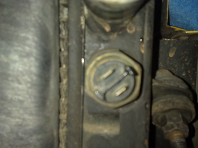

et aussi photo de la sonde radiateur en dessous dla durite du haut
on peut voir que je n'ai aucun fil relié a cette sonde ????

Sinon ton calorstat est mal monté vois sur ta photo retouchée
et sur ta sonde de T° tu devrais avoir la commande de ton ventillo
