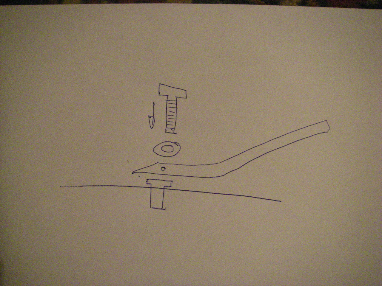

Tu peux sertir des écrous prisonniers sans la pince adéquate.
Mettre l'écrou dans l'alésage poser un fer plat légèrement coudé de vingt cm avec à un bout un trou correspondant exactement au diam. de la vis,
une rondelle assez épaisse.
Bien lubrifier le tout, puis visser une vis (minimum 8.8 ) à fond démonter c'est prêt.
Changer régulièrement la vis car le filetage souffre.
Bruno
Bruno

Bruno, je suis pas certain de tout visualiser... tu peux reprendre l'explication
- Bruno Jordan
- J'ai des racines nordiques.
- Messages : 3297
Re: Réaliser des ecrous prisonniers?
C'est pas facile même moi quand je reli ce que j'ai écris je comprends pas tout.
Un petit dessin peut-être.
Exact, lorsque la tête de la vis arrive en appuis sur le fer plat et que tu continue à visser le sertissage commence.
