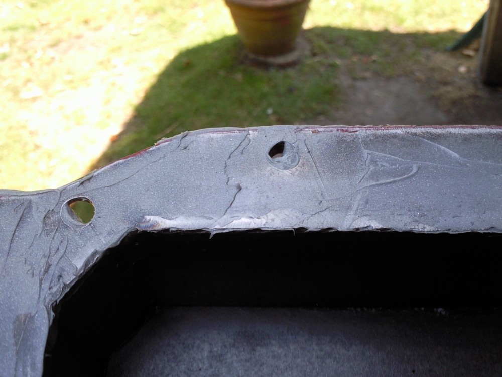

Ceux qui ont des joints en tôles connaissent bien le problème
:( les portées se déforment et les joints ne sont plus très efficace ,même à grand renfort de pâte à joint !

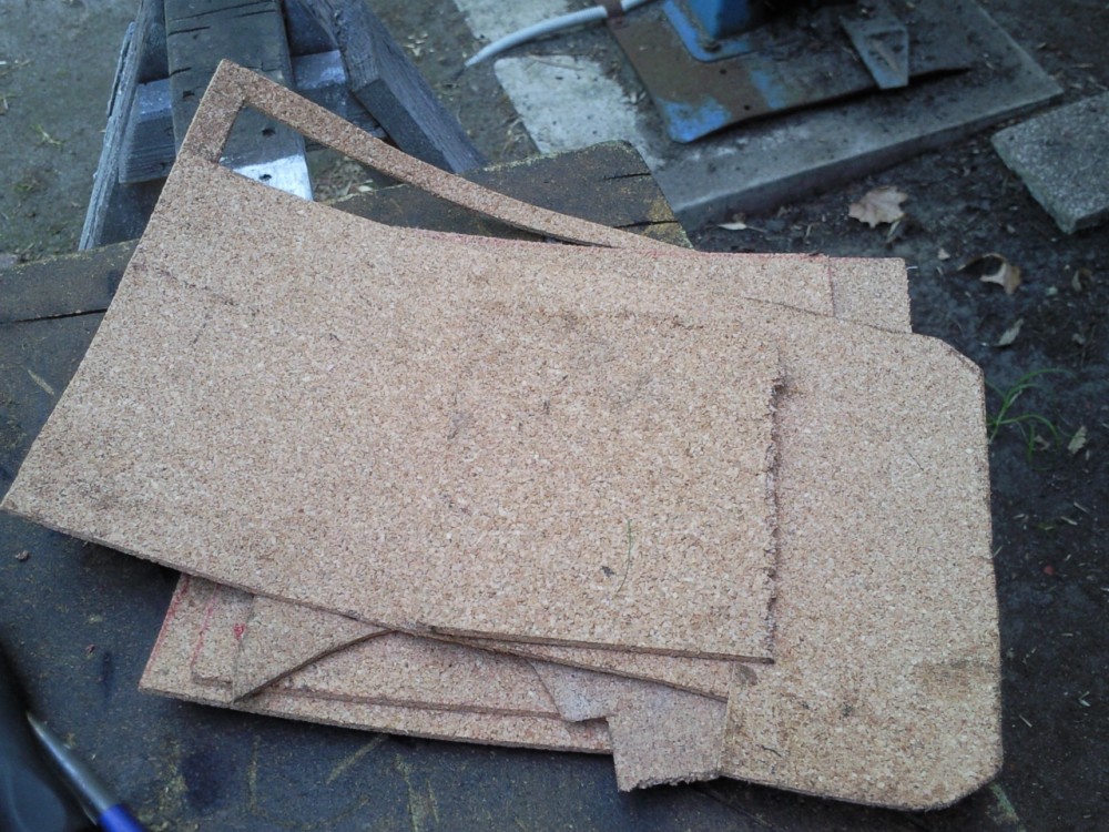

Du liège, acheté chez un fournisseur auto...

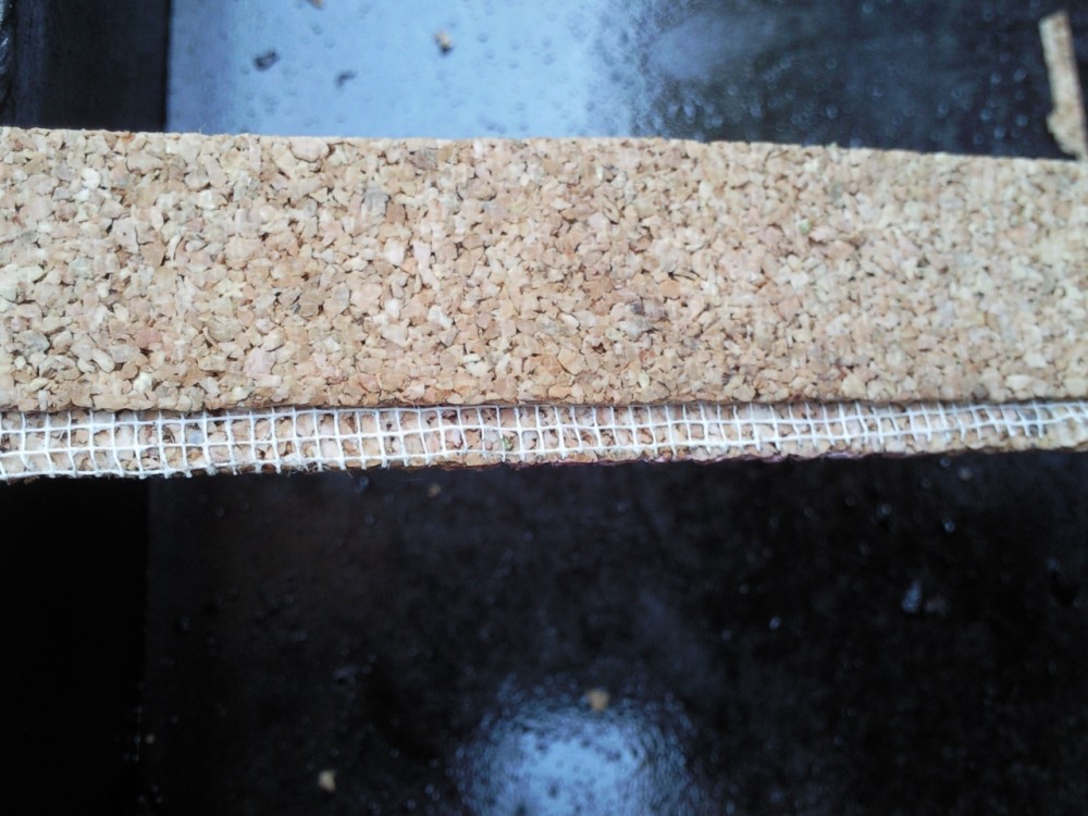

particularité, il est armé d' un tissu pris en sandwich entre deux feuilles de liège ( détail qui a son importance)

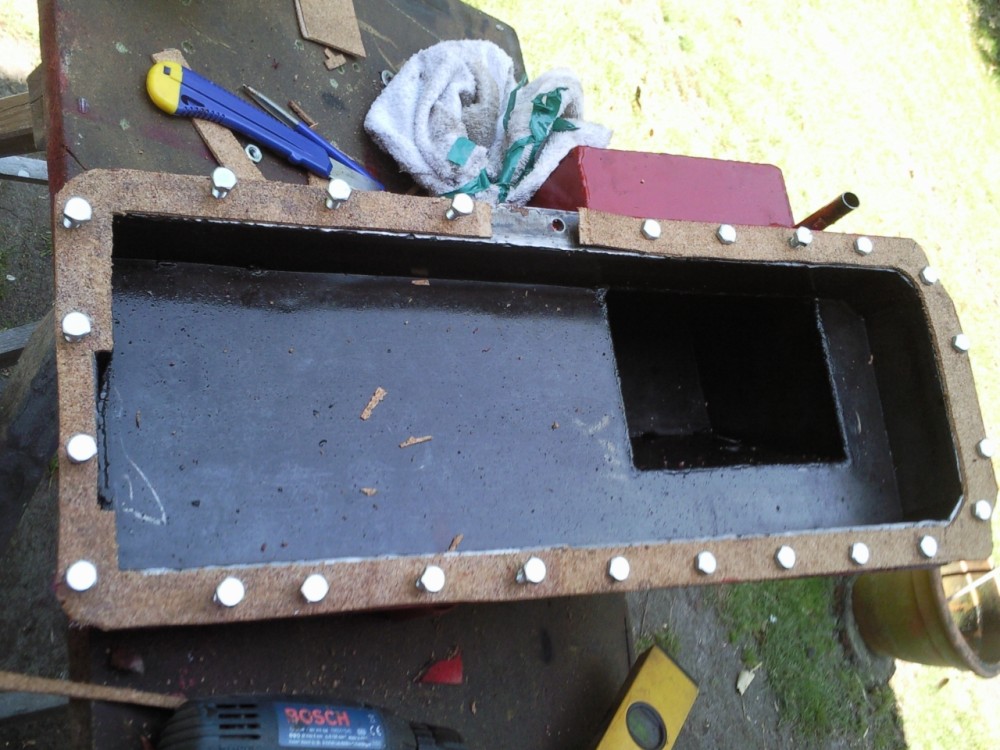

découpe des bandes et adaptation sur le carter , les vis ne servent qu'au maintient du joint

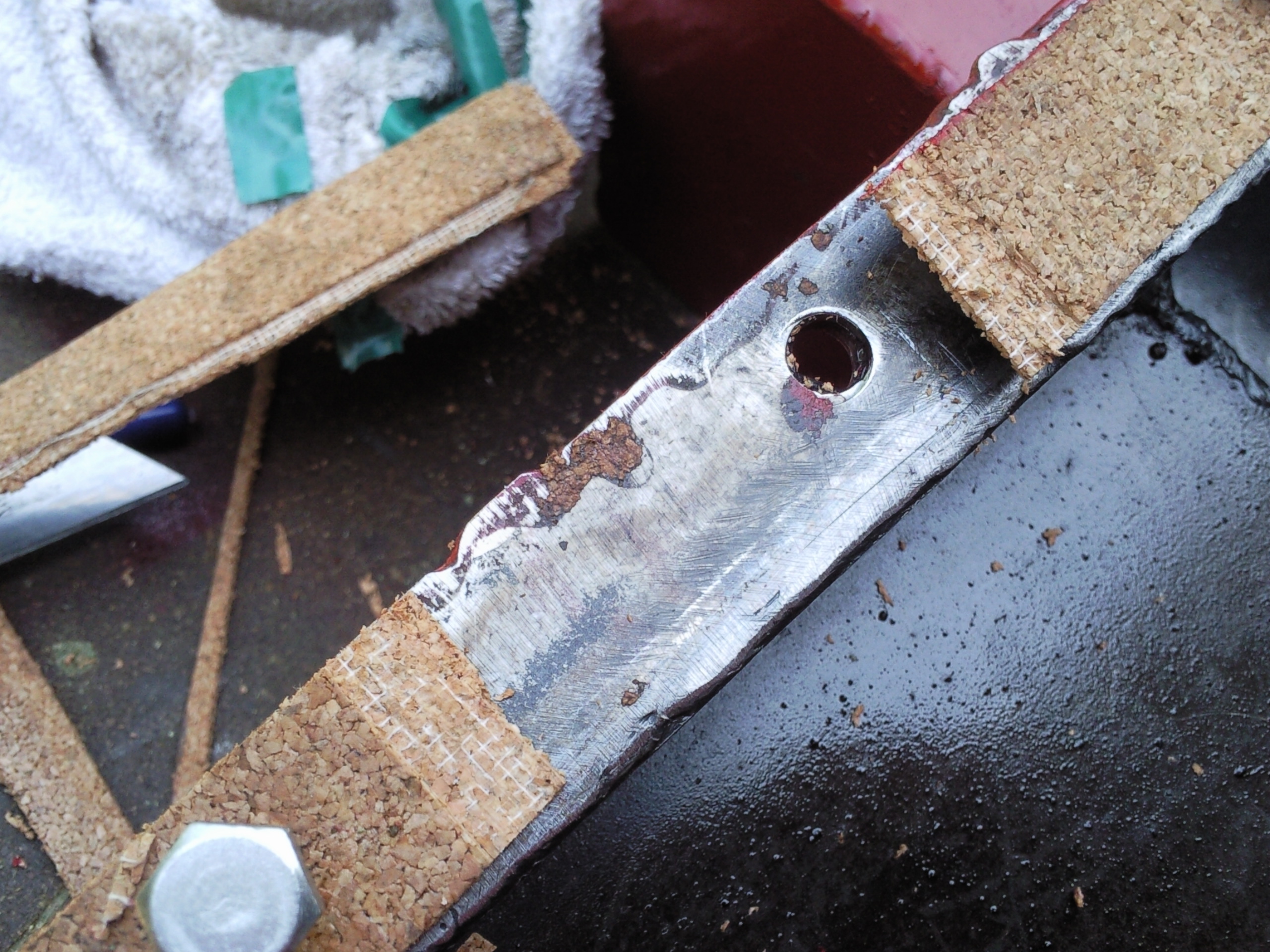

Détail: d'un coté enlever un morceau de la partie supérieure ( jusqu'à la bande de tissu) , de l'autre coté faire l'inverse , ensuite il suffira de coller les bouts l'un sur l'autre pour "reconstituer" le joint.
le joint terminé , l'enlever et enduire la portée d'un peu de pâte à joint (un peu!), oui l' épaisseur du liège "absorbe" les défauts

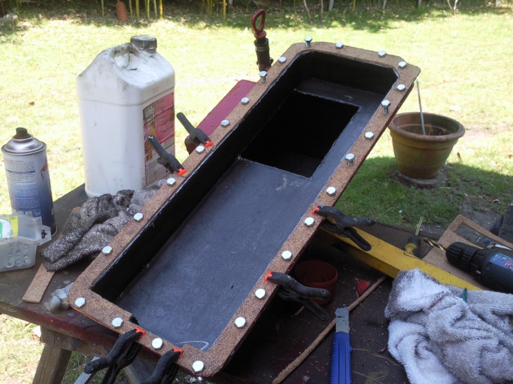

ensuite séchage en ayant remis les vis de centrage, plus facile à monter quand tout est bien centré.
