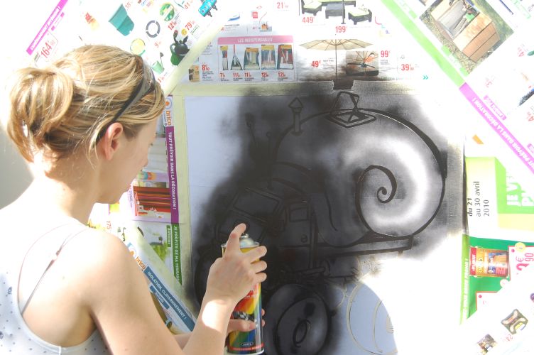

Ajourd'hui c'est atelier peinture.
Pour cela il nous faut à peu près tout ça : J'imprime le joli logo sur plusieurs pages A4 que je joins par transparence avec ma colle en spray.
Je le colle sur Pinzy préalablement lavé et dégraissé, la boue ça viens par au dessus c'est mieux.
Une fois collé je m'arme d'un petit cutter, de patience et je découpe toutes les parties noires, ce qui donne cela : Je bombe après avoir protégé les contours avec les pubs emplissant la boite aux lettres. Je laisse sécher, au soleil ça va vite. Je décolle délicatement le papier. Je fais des retouches avec la peinture du fond. Je dessine ma typo et la masque au scotch. Je répète bombage, séchage, retouchage et v'là un finalizage ! Si OB1KnoB le permet je vous mets le fichier pdf en pièce jointe pour ceux et celles désireux de reproduire ce merveilleux atelier
. Hein Dim on peut, on peut ?
Amusez vous bien !
SyL.
