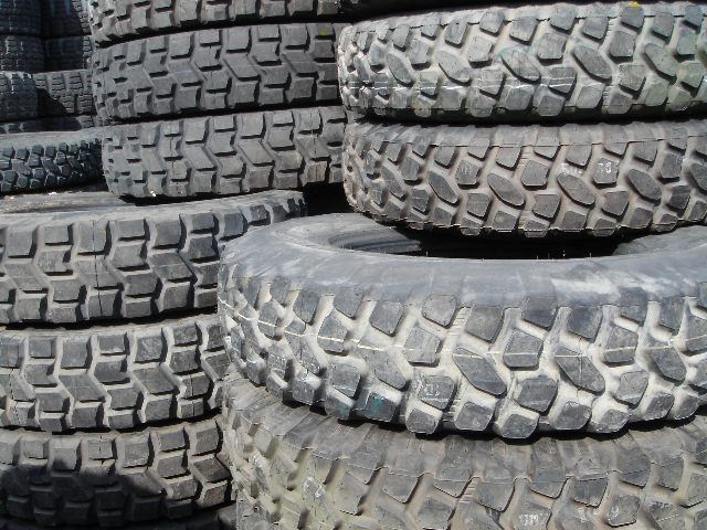

Je cherche sans chercher des pneus, disons que je me renseigne un peu, parce que j'ai pas encore le SM8 sous les yeux je le ramène que le week end prochain, mais dans mon souvenir les pneus sont plutôt des pneus mixtes route/chantier qu'autre chose.
Là on me propose ça. bon ce qui m'importe surtout que penser du profil pour un usage qui va m'amener à côtoyer caillasses et boue
ce serait des Dunlop mais le type exact m'échappe
Merci pour vos avis
Merci pour vos avis

Ce qui semble cool sur ce dessin c'est la bande de roulement uniforme sans interruption... Ca doit être moins bruyant que des pavés séparés ! A tester.
Re: avis sur profil de pneus
oui, ça a l'air de pouoir être un bon compromis.
Par contre point de vue accroche sur terrains gras à ton avis ?
edit:
reçu photo du lot complet ( 4 pneus ) et en fait y'a 2 pneus identiques, mais les 2 autres ont des dessins très approchants mais pas identiques exactement...
edit:
Sans doute une très faible capacité à débourrer(bande centrale continue et dessin avec faible largeur évidée).... l'idéal dans la boue est le pavé en "carré"
ok dac,
merci
les embourbages j'ai assez donné avec mes précédents camions ( non 4x4 ) alors autant éviter maintenant...
merci

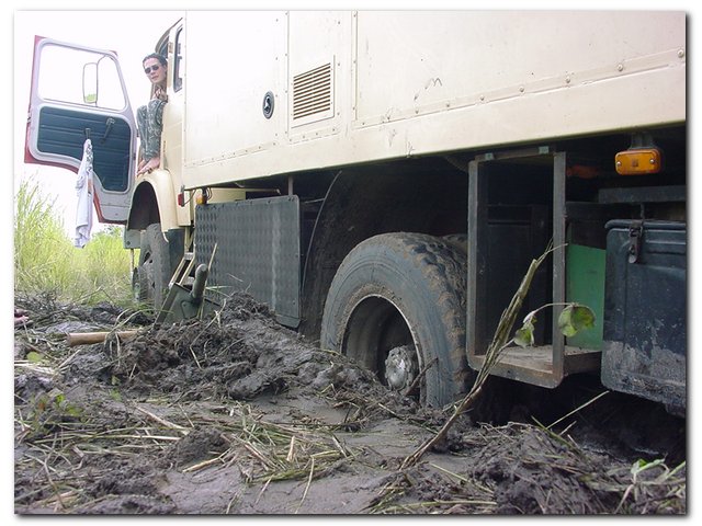

sous peine de finir comme ça !
olivier
olivier
- Land-Scape
- J'ai encore tout cassé
- Messages : 729
même avec un mog et des pneus neige (genre mixte 50%/50%), je me suis tanké dans ma prairie...

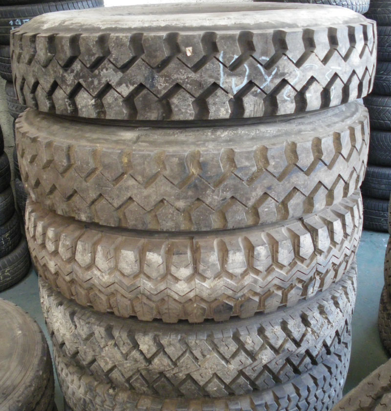

okok...
bon, je suppose que ça ça serait parfait : ce sont des Unirolyal neufs ( pas réchappés ) . Dispos chez Aircraftyres ( hollande ), là où nico02 a acheté les pneus du TP3.
je leur ai envoyé un mail y'a une semaine mais pas de réponse, je vais tenter d'appeler et de me dépatouiller en anglais...
edit : chouette, y'a un francophone là bas
bon, 175e le pneu ça reste très raisonnable je pense, non ?
en plus livraison pour 6 pneus 100e, ça va carrément !
des avis sur ce t9 ?
mmmf, je viens de lire ça
et ça
bon, prenons le temps, pas la peine de se précipiter...
( http://r2087.free.fr/new/pages.php3?num=138 )J’évite la boue, mes pneus Uniroyal T9 s’y empêtrant vite. Des Michelin XL doivent mieux convenir.
et ça
( viewtopic.php?f=53&t=2413&p=21499&hilit ... +t9#p21499 )par contre les uniroyal mono t9 ça vaut pas grand chose...ni sur la route ni sur le gras...
ça a le mérite d'être clair
euh... pourquoi ls militaires s'équipent ils avec des pneus médiocres ???
Pour des raisons de coût certainement et aussi car on ne demande pas à la majorité des véhicules de l'armée d'être performants...ou de faire de l'extrême...
La polyvalence à l'extrême = médiocrité partout
