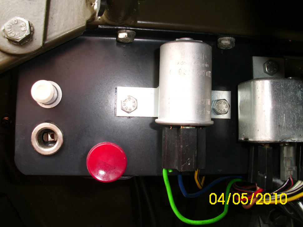

Étant en pleine traque de mon problème électrique, je veux changer ma centrale clignotante par une autre (racheté a Nomade :D ) mais il y a une legere différence et la, ma seule compétence est de constater mon incompétence !! :mrgreen:
La centrale actuellement en place :
La centrale en place
En bas de la centrale, on voit deux connexions

La nouvelle centrale :
[/edit ]
La nouvelle centrale issue du pinz de Nomade
Et la, misère, il n'y a qu'une connexion !!! :oops:
quelqu'un a une idée ?
Je branche les deux fils sur le même connecteur ?
Merci les zamis !

Salut !
Alors, en principe :
Fil vert = pos 49 ( raccord centrale des warnings(
Fil bleu = pos C ( rappel clignotants sur tableau de bord)
Fil jaune (ou orange) = pos C2 (rappel clignotants remorque au tableau de bord)
Fil noir = pos 49a = (retour centrale warnings)
Pour ton fil suppl, on ne voit pas sur la photo si la couleur du fil. Mais... Avant de démonter, contrôle ce qui rentre ou sort de cette connection suppl, et ensuite connecte tout normalement sans ce fil et vérifie le fonctionnement de ta centrale clignotante, rappels au tableau de bord, et surtout les clignotants AV et AR. Si çà ne marche pas bien, tu pontes avec le fil bleu et ... INCH ALLAH !!! :D

amabrom a écrit : Pour ton fil suppl, on ne voit pas sur la photo si la couleur du fil. Mais...
Bin c'est le vert qui boucle ?? :
Un autre raccord centrale warning ??

J'ai branché les fils sur la nouvelle centrale cligno, tout fonctionne !
Ça à même redonné un peu d'éclat au bouzin !! :D
Donc pour info, le fil vert de plus, celui qui faisait un pont, n'est plus branché et n'est donc pas utile avec cette série de central Bosch, pour ceux que ca interesse ou qui se poseront la même question un jour... enfin un type aussi neu neu que moi, quoi.... :lol:
Les clignotants clignotent maintenant avec régularité :)
Le voyant sur le tableau de bord s'allume fort et clair
Les clignos arrières s'allument également forts et clairs :lol:
Bref un bon coup de jouvence pour la sécurité car n'oublions pas : voir et êtres vus !!
Merci Daniel !
Hop !
[Edit :] Heu en revanche les warnings arrières ne fonctionnent pas !! Est ce du au petit fil vert de plus qui n'est donc pas branché ? [/edit]
