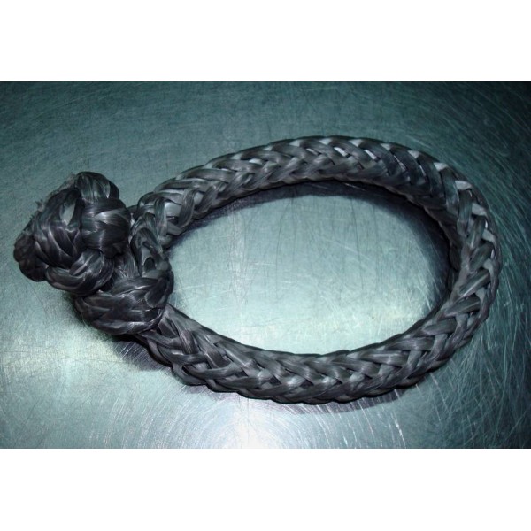

Message par Jacomo32 »
Dans le temps, avec ma sangle cinétique, j'avais des manilles textiles (en Dyneema) et j'en étais très satisfait.
Les seules que j'aie trouvées (ici http://www.cordagesgautier.com/4x4/41-m ... neema.html) sont à un prix que je trouve prohibitif.
C'est très simple à fabriquer soi-même, encore faut-il avoir le matériau de base : la drisse dyneema en diamètre 10 ou 12. Si quelqu'un pouvait m'en procurer 2 mètres, en plus du paiement du matériau et des éventuels frais de port, il aurait droit à toute ma reconnaissance, ce qui n'est pas rien :lol: :lol: :lol:

Bonjour Denis,
Je n'avais pas vu cette discussion (que je viens de parcourir).
D'une part j'arrive trop tard pour commander, d'autre part je cherche le matériau de base (la drisse Dyneema)et pas la manille toute faite, ensuite, pour faire la manille, c'est très facile (en gros on repasse la moitié de la drisse dans l'autre moitié et on fait un noeud (pas n'importe lequel) au bout).
J'ai déjà utilisé à de nombreuses reprises les sangles cinétiques et les manilles textiles, je ne veux plus de manilles acier ! La mise en oeuvre est plus rapide, le danger bien moindre, il faut juste faire attention à 2 choses : pas d'angles vifs et bien la tendre pour qu'il n'y ait pas de frottement.
