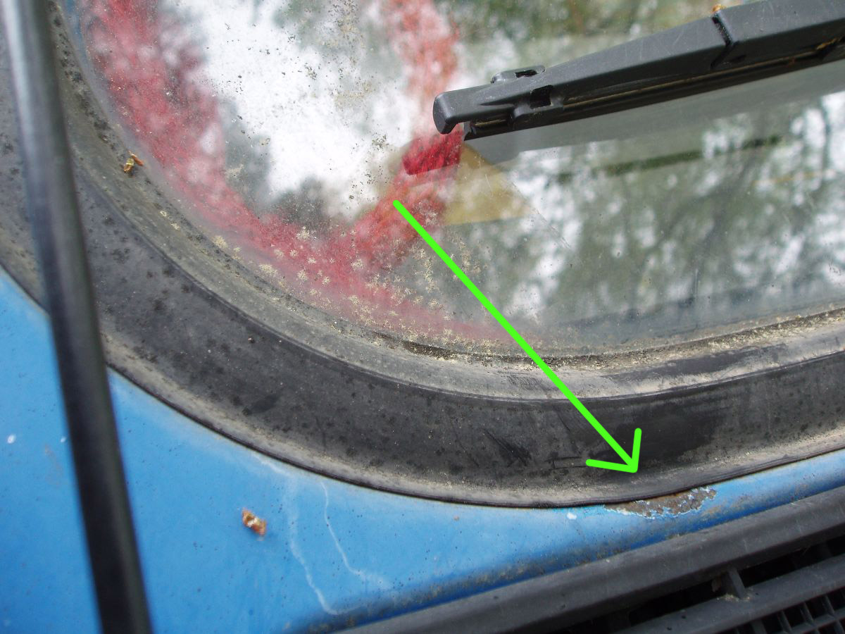

- Dans le même genre, les coins inférieurs du montant du pare-brise :
