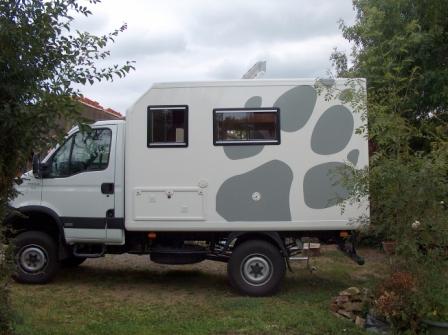

voici le blog de Balou c'est en attendant la fin de construction d'un site interenet plus convivial
J'ai mis quelques photos sur le projet de montage d'une cellule camping car sur notre Iveco
C'est un carrossier qui a fait cette cellule et nous avons pu ainsi obtenir facilement notre carte grise pour ce modéle unique.
l'adresse du blog est balou4x4.blogvie.com
Vincent et Balou

Re: fabriquer sa cellule
Posté : 29 nov. 2008 13:51
par balou
voici quelques photos de la construction de la cellule de balou pendant et pour finir le résultat
camion iveco l'ours 027_320x240.jpg (21.53 Kio) Vu 30110 fois
camion iveco l'ours 028_320x240.jpg (25.63 Kio) Vu 30110 fois
camion iveco l'ours 029_320x240.jpg (26.83 Kio) Vu 30110 fois
camion iveco l'ours 033_320x240.jpg (28.23 Kio) Vu 30110 fois
camion iveco l'ours 036_320x240.jpg (25.55 Kio) Vu 30110 fois
camion iveco l'ours 041_320x240.jpg (29.92 Kio) Vu 30110 fois
camion iveco carosserie 001_320x240.jpg (30.84 Kio) Vu 30110 fois
camion iveco carosserie 004_320x240.jpg (31 Kio) Vu 30110 fois
camion iveco carosserie 008_320x240.jpg (28.13 Kio) Vu 30110 fois
